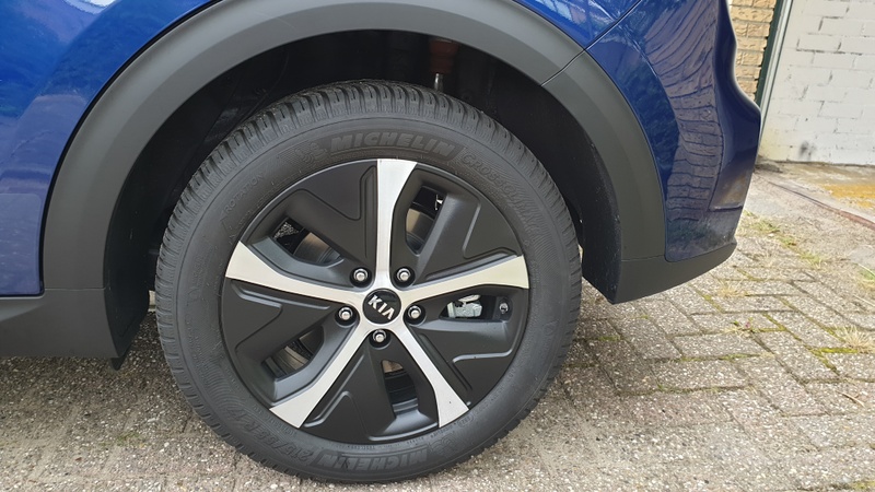

Na 3 jaar en 36.000 km gelukkig nog geen problemen met de motor/bak denk ik. Dankzij het cuppen van de Michelin banden maakt het zoveel herrie dat ik het in ieder geval niet hoor tijdens het rijden ;)
Toevallig deze week nog eens de profieldiepte gemeten, maar wonder boven wonder zijn ze alle 4 nog ruim 6mm. Dat valt me dan weer mee en geeft aan dat we er rustig mee rijden.
Voorlopig dus nog maar even de radio wat harder tijdens het rijden ;(

Bij mij liggen de banden er ongeveer 73.000 km op een hebben een profieldiepte van ongeveer 5 mm. Ook bij mij is het geluid door cupping ondertussen best hoorbaar.
Heeft iemand ervaring met één van de volgende banden en dan vooral wat betreft (bestand zijn tegen) cuppin en in combinatie met de e-Niro?
  • Bridgestone Turanza AllSeason 6
  • Michelin CrossClimate 2
  • Continental AllSeasonContact 2
Is dit ook niet grotendeels afhankelijk van een goede uitlijning?
Overigens lees ik her en der (verkoper had het er ook over) dat voor een EV je beter daarvoor specifiek ontwikkelde banden kan gebruiken ivm gewicht, geluid en grip bij tractie.
Enjoy the silence...

bnwgraaf schreef op vrijdag 19 april 2024 @ 00:15:
Yup! Vanaf het begin (mei ‘19) rijd ik op CrossClimates (100k+ km) en ben zeer tevreden. Wel kreeg ik te snel last van cuppen. Ben toen naar een goede banden oer geweest en die constateerde flinke afwijkingen in het uitlijnen.
Alles opnieuw uitgelijnd en de achterbanden naar voren (en vv), waarna ik op een groot leeg terrein een paar keer vanaf stilstand plankgas opgetrokken ben (tractiecontrole uit) om de banden glad te schuren.
Daarna nooit meer last van gehad.
En die speciale EV-banden zullen best een fractie uitmaken, maar zijn die er ook in 4-seizoenenvariant?
Tegenwoordig zijn de A-merken zó goed dat de verschillen steeds kleiner worden.

Hippe Lip schreef op vrijdag 19 april 2024 @ 18:31:
Dat van die uitlijning heb ik ook al vaak gelezen, dus als er nieuwe banden op gaan, wil ik de uitlijning ook gelijk even laten checken.
Bij de Bridgestone Turanza AllSeason wordt door Bridgestone vermeld dat deze voldoen aan de specifieke eisen van elektrische voertuigen. Al is dat natuurlijk niet hetzelfde als "speciaal ontwikkeld voor".
Michelin zegt op zijn website zelfs dat al hun banden geschikt zijn voor elektrische voertuigen, maar ook dat is natuurlijk wat anders dan dat ze er specifiek voor ontworpen zouden zijn...

bnwgraaf schreef op vrijdag 19 april 2024 @ 20:43:
Goed idee. En de kosten waren bij mij iets van 5 of 6 tientjes.
Ja ja, ze zijn ook rond en passen op die velgen. ;)
Welke (gewone) banden zouden er nou niet geschikt zijn?

Hippe Lip schreef op vrijdag 19 april 2024 @ 22:39:
Uiteraard kan je alle banden er op zetten die je wil. Echter banden specifiek voor ev's hebben een andere samenstelling zodat ze minder hard slijten onder het extra gewicht en tractie van de ev's tov 'gewone' auto's.
Niet specifieke ev banden zouden tot 25% sneller slijten. Ben er echter nog niet achter in hoeverre dit echt is of grotendeels een marketing praatje. Ben nog op zoek naar een eerlijke vergelijking.
[ Voor 3% gewijzigd door 13art op 20-04-2024 08:51 ]

13art schreef op zaterdag 20 april 2024 @ 08:43:
Ik heb dit altijd een erg vreemd verhaal gevonden. EV's zijn zwaarder een equivalente ICE's, maar er zijn heel veel ICE auto's die even zwaar of zwaarder zijn en evenveel of meer vermogen hebben. In die zin zijn ICE dus niet speciaal en behoeven ook geen speciale banden.
Daarbij speelt ook nog dat als je binnen de voorgeschreven categorie banden kiest voor een model dat minder slijt, dit eigenlijk noodzakelijkerwijs ook inhoud dat je minder grip hebt. Je ziet het met winterbanden: die hebben een zachtere compound om bij lagere temperaturen meer grip te hebben. Maar in de zomer slijten ze sneller.
Ik denk dus dat er geen specifieke EV-banden zijn, maar dat je wel kunt kiezen voor banden die een hardere compound hebben en dus minder snel slijten.
Wat bij een EV wel meespeelt is dat een EV de voorwielen gebruikt voor optrekken, maar evenzeer voor afremmen. De achterwielen worden daarvoor niet of nauwelijks gebruikt en slijten daardoor veel minder.

  • rokil
Zwart front e.d. is heel makkelijk zelf te doen m.b.v. Plasti Dip hoor. En mocht het je niet bevallen, trek je het er gewoon weer af.
Bij mijn Rav4 had ik de logo's en wielen zwart gespoten en nu dus de blauwe accenten en 'grille'. In beide gevallen zit het er al 3 jaar op zonder loslaten of beschadiging.
Afbeeldingslocatie: https://tweakers.net/i/My1TJL8wQAIGEz4GVnYMhb_bIJc=/800x/filters:strip_icc():strip_exif()/f/image/1H9wwifn7o7iXfAVBOOKRWnh.jpg?f=fotoalbum_large
Afbeeldingslocatie: https://tweakers.net/i/WzTMPRM2z-H1yaQbHe0qD2-_Cr4=/800x/filters:strip_icc():strip_exif()/f/image/twUNAfkvaBYkAVGgeIHAmwDv.jpg?f=fotoalbum_large
  • multikoe
  • Laatst online: 21:57
rokil schreef op zondag 21 april 2024 @ 08:30:
Nice! Maar dit is nu wel een Hybride geworden (van een afstandje) :)

@13art Ik heb het paneel laten zitten. Rondom afgeplakt met schilderstape en een oude krant, net als bij de blauwe accenten en dan in totaal 4x sprayen.
Een wat dikkere laag, dus vandaar 4x, maakt het steviger en eventueel makkelijker te verwijderen. Na het drogen met een cocktailprikkertje het stekkerlogo op de laadklep weggepulkt, zodat dat blauwe stekkertje weer zichtbaar is. Vond ik wel een leuk effect en de plasti dip scheurt/breekt heel makkelijk af op een scherpe rand.
Ik had in het begin ook mijn standaard velgen gedaan, maar dat liet op een gegeven moment toch weer los. Waarschijnlijk door de wax. Die zou ik nog eens opnieuw moeten doen, maar dan wil ik ze eraf halen om ze eerst grondig schoon te maken. Op mijn vorige auto's bleef het ook in ieder geval 3 jaar goed zitten, dus het moet goed kunnen.
Afbeeldingslocatie: https://tweakers.net/i/Uh88Aq4Io0zemXLjILzs5PRzQj0=/800x/filters:strip_icc():strip_exif()/f/image/ku4gyc1FnVfxggNazuRlJagC.jpg?f=fotoalbum_large

rokil schreef op maandag 22 april 2024 @ 08:54:
Wat duurzaamheid vroeg ik me inderdaad hoe goed het blijft zitten. Want kan me zo voorstellen dat een wasstraat niet bevorderlijk is (sowieso niet met het oog op swirls natuurlijk).
Dan zit een goede wrap net wat steviger vermoed ik.
Jammer dat de wielen niet goed bleven zitten. Ziet er wel goed uit namelijk.
