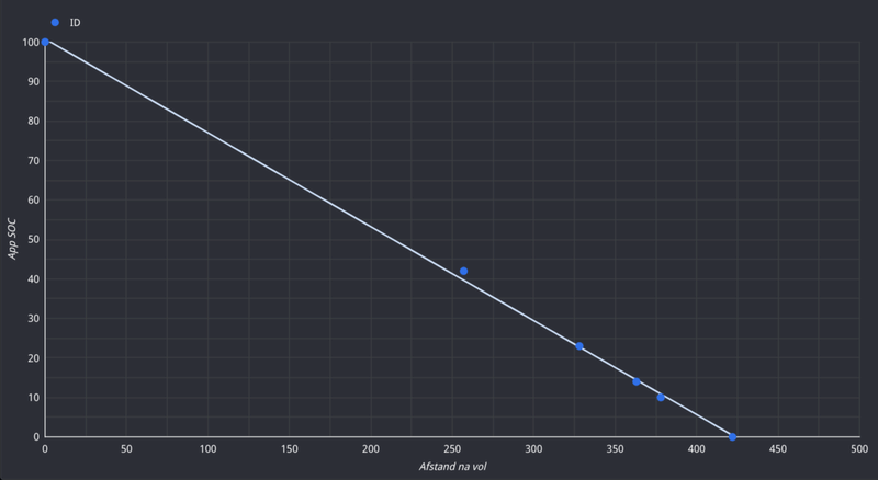

(Als je niet van cijfertjes houdt, lees dan niet verder....)
Ik ben weer eens wat in mijn data gaan wroeten. Ik wilde eens onderzoeken wat er waar is van het verhaal dat je SOC aan het einde opeens sterk kan aflopen, waardoor je planning niet uitkomt. Ik kon dat tot vandaag niet lekker uit de data halen. Nu wel. Althans; beter.
De grafiek hieronder laat de SOC zien als functie van de afstand gereden na 100% laden. Omdat ik geen data registreer *tijdens* een rit, maar alleen dagelijks over een bordje Brinta, is deze data alleen interessant voor periodes van meerdere dagen. In de grafiek één van deze series: op dag 1 met 100% begonnen en die eerste dag meteen 250 km gereden. Daarna over een periode van meerdere dagen kortere ritjes. En ja, ik heb hem met 0% weer aan de lader gehangen....
Maar waar het mij om gaat: de grafiek blijft strak lineair en dat zie ik eigenlijk bij alle series. Er zit echt heel weinig variatie in die SOC. Of: anders gezegd: die SOC is echt een hele goede indicator voor wat er nog aan energie in de batterij zit. Een andere conclusie die je kunt trekken is dat mijn verbruik ook maar heel erg weinig varieert per dag.
Disclaimer: ik heb me er nog steeds niet toe kunnen zetten om eens een erg lange rit te maken en dan om de 50 km de SOC te registreren. Maar dit is alvast erg interessant.
Afbeeldingslocatie: https://tweakers.net/i/leLP5pkbG2L_eCYQ2_917iMMDT0=/800x/filters:strip_exif()/f/image/J6V44gaiGRefthhKYw32B4b3.png?f=fotoalbum_large

@multikoe een verklaring kan zijn dat als men altijd heel rustig in de stad rijdt, de GoM te optimistisch is als men ineens lange stukken op de snelweg gaat rijden?
Ik heb in Noorwegen 500+ km range op een volle accu gehaald, maar op de Autobahn haal ik de 300km niet eens.
Dus de batterij gaat wel lineair omlaag, maar
De GoM stelt zich in zulke gevallen sterker bij?
Heb het zelf gelukkig nooit meegemaakt dat de range op het laatst ineens instortte.

CyBeRSPiN schreef op maandag 18 september 2023 @ 18:22:
De GOM loopt altijd wat achter een dat is natuurlijk ook waarin mijn cijfers vooral theoretisch zijn: de SOC is lineair maar de GOM stelt zichzelf bij. Het kan dus zijn dat de GOM wel hard(er) achteruit loopt alles je normaliter op gewone wegen rijdt maar dan opeens een lange snelweg rit moet doen. Maar in mijn geval, met voornamelijk dezelfde soort ritten is zowel de GOM als de SOC heel constant.

multikoe schreef op maandag 18 september 2023 @ 18:31:
[quote]CyBeRSPiN schreef op maandag 18 september 2023 @ 18:22:
Precies, GOM is op basis van 't verleden en net als bij beleggingen zijn behaalde resultaten in 't verleden geen garantie voor de toekomst. Die GOM heb je dus alleen wat aan als je precies 't zelfde rijgedrag onder dezelfde weersomstandigheden vertoond.
