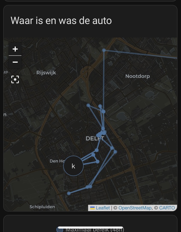

Voor de rijders van een MY19 die ook een koppeling met Home Assistant (HA) hebben:
Ik was gisteren (12 juli 2023) mijn zoon in Delft opzoeken. De ritjes van gisterochtend staan netjes op de kaart, maar vanaf een uur of 2 in de middag niet meer. Alle andere gegevens zoals kilometerstand en acculading worden daarna nog steeds doorgegeven, maar het lijkt erop dat de GPS-coördinaten daar niet meer bij zitten.
Hebben anderen dat ook?
