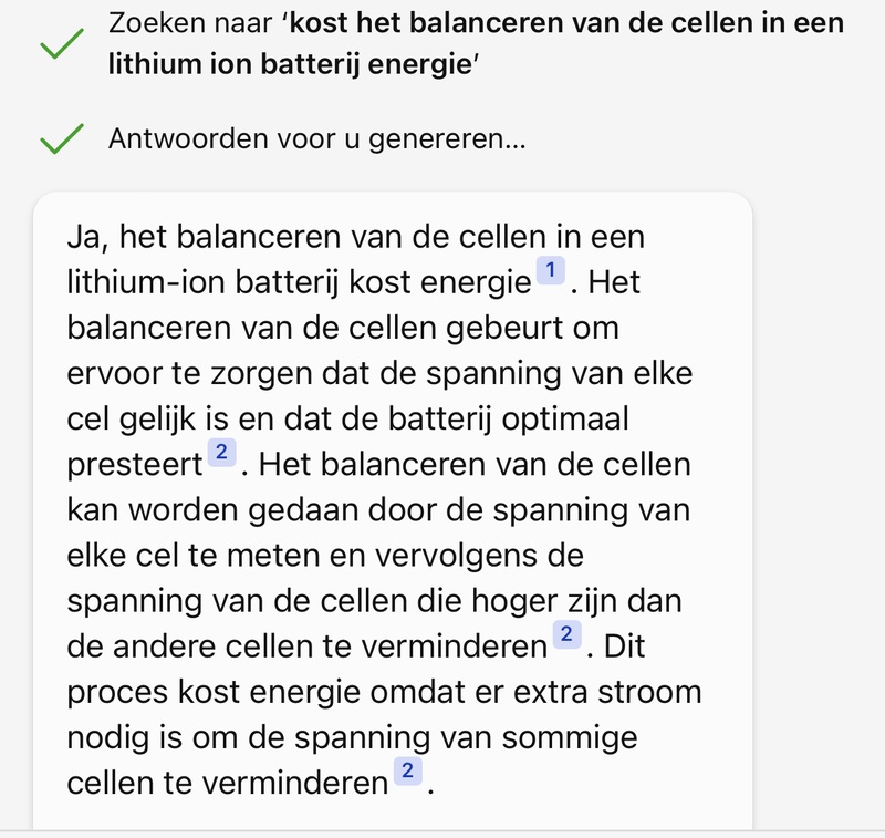

  • Poecillia
  • Laatst online: 05-10 06:54
kdeboois schreef op dinsdag 4 april 2023 @ 10:42:
Zonder balanceren kom je gewoon niet tot 100%. Dat is niet complex maar gewoon logisch redeneren. Bij 80% is er geen noodzaak dit te doen (buiten extreme omstandigheden zoals sterke degradatie).
Het door mij als voorbeeld gedeelde artikel zegt niet over wat Kia doet, maar geeft aan dat er energie verloren gaat tijdens balanceren. Dit ook gewoon natuurkunde.
Kia en de meetdata van @multikoe kunnen de natuurwetten niet doen verdwijnen.
Als ik aangesproken wordt op logisch redenen wil ik het graag begrijpen. Ik was niet tevreden over de informatie die Google mij leverde en dus heb ik ChatGPT om hulp gevraagd. Na enkele inleidende vragen over load balancing heb ik de volgende vraag gesteld:
Is door load balancing bij het laden van de kia e-niro het laadverlies aan het einde van de laadcyclus hoger dan daarvoor?
ChatGPT:
Nee, over het algemeen zal het laadverlies aan het einde van de laadcyclus van de Kia e-Niro niet hoger zijn dan aan het begin van de laadcyclus door load balancing. In feite kan load balancing helpen om het laadverlies te verminderen.
Bij het laden van een accu van een elektrische auto, zoals de Kia e-Niro, is het gebruikelijk dat het laadverlies afneemt naarmate de accu meer geladen wordt. Dit komt doordat de interne weerstand van de accu afneemt naarmate de accu meer geladen wordt, waardoor de efficiëntie van het laden toeneemt.
Load balancing helpt om ervoor te zorgen dat de accucellen gelijkmatig worden opgeladen, waardoor de belasting op de accu gelijkmatiger wordt verdeeld. Dit kan leiden tot minder oververhitting en minder stress op individuele cellen, waardoor de levensduur van de accu kan worden verlengd en de efficiëntie van het laden kan worden verbeterd.
Dus, hoewel het laadverlies aan het einde van de laadcyclus van de Kia e-Niro kan toenemen als gevolg van andere factoren, zoals de omgevingstemperatuur of de kwaliteit van de laadinfrastructuur, zal load balancing op zichzelf niet leiden tot een hoger laadverlies aan het einde van de laadcyclus.
Ik weet dat ChatGPT niet alwetend is en soms de plank mis slaat. Maar de informatie in de inleidende vragen en dit antwoord tezamen met de meetresultaten geeft, logisch geredeneerd, mij wel vertrouwen.

Poecillia schreef op dinsdag 4 april 2023 @ 11:29:
ChatGPT:
Cell Balancing
Vraag niet specifiek voor de Kia e-Niro maar voor Li batterijen in het algemeen. ChatGPT geeft altijd antwoord, dus ook foute antwoorden.Afbeeldingslocatie: https://tweakers.net/i/Ij5GmOduaRuEOUc9FTUscQ_cNu0=/800x/filters:strip_icc():strip_exif()/f/image/1CSAjLjwdym2luuLjhYXOdnt.jpg?f=fotoalbum_large
[ Voor 11% gewijzigd door kdeboois op 04-04-2023 12:02 ]

Nog even wat uitzoek werk gedaan. Die 20 mV onbalans lijkt niet significant, maar kan 15 tot 20% SoC betekenen voor die ene cel. Om die ene cel verder te laden moeten alle andere cellen in de bank van cellen dus ontladen worden. Geen idee hoe vaak en hoe veel energie dit daadwerkelijk kost, maar 20 mV is geen klein bier bij Li Ion. Bron
Verder hebben @multikoe en de anderen met de 12V batterij issue al een andere belangrijke suggestie gedaan voor het lage rendement. Nu ik weet dat het 12V accu en zijn laadsysteem stevig op de rand gebruikt wordt en de lader voor de 12 accu tot 1800 Watt kan trekken is er bij het langzaam laden van de HV batterij een zeer grote kans dat de 12V accu enige malen opgeladen moet worden. Hoe vaak dit tijdens een laadcyclus van de HV batterij gebeurd zal een grote invloed hebben op de efficiency. Wellicht zelfs groter dan het balanceren van de cellen.
12V loodaccu's zijn overigens lang niet zo efficiënt als de Li Ion batterij dus daar gaat ook nog eens een groot deel van de energie aan verloren.
Om goed te meten hoe efficiënt het AC laden van de HV batterij is zal je dus in de gaten moeten houden hoeveel het laden van de 12V accu kost tijdens deze cycle en hoeveel onbalans er in de HV batterij is voor en na het laden.
Veel succes met meten !
