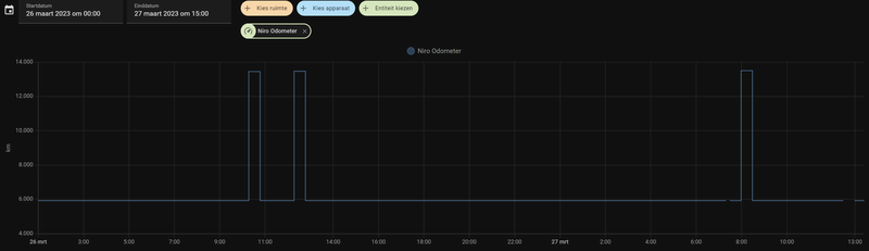

Zijn er meer mensen waarbij de totale kilometerstand al maanden o pdezelfde waarde blijft staan?
Een tijd geleden werd hij ineens weer bijgewerkt, maar een paar dagen later stond hij alweer op de oude waarde, waar hij eerder op was blijven hangen....
Alle andere info wordt wel ververst.

Afbeeldingslocatie: https://tweakers.net/i/ji9x31P6yrCoq3CDp4fNTUI5sdo=/800x/filters:strip_exif()/f/image/MLTj4FXvbkiewkZTlI4gPJtU.png?f=fotoalbum_large
Heb hetzelfde in de integratie met Home Assistant... denk dat het aan KIA ligt
Ja, ik heb het ook al een hele tijd. Sterker nog, ik heb er een Automation omheen gebouwd in Home Assistant, want ik zag dat als de auto in rijmodus staat, deze wel de huidige kilometerstand doorgeeft aan Kia, dus mijn Automation slaat 'm dan op in een input_number-Helper en die waarde toon ik in Lovelace.
Update: mocht iemand geïnteresseerd zijn:
Home Assistant
Helper
input_number
NaamOdometer
Icoonmdi:counter
Minimumwaarde0
Maximumwaarde2000000
Stapgrootte1
Meeteenheidkm
Entiteits-IDinput_number.odometer
Automation
alias: Set e-Niro odometer
description: ""
trigger:
  - platform: time_pattern
    seconds: /10
condition:
  - condition: numeric_state
    entity_id: sensor.e_niro_odometer
    above: input_number.odometer
action:
  - service: input_number.set_value
    data:
      value: "{{ states('sensor.e_niro_odometer') }}"
    target:
      entity_id: input_number.odometer
mode: single
configuration.yaml
In configuration.yaml:
template:
  - sensor:
    - name: niro_odometer
      state: "{{ '{:,}'.format(int(states('input_number.odometer'), 0)).replace(',', '.') }} km"
Uiteindelijk gebruik ik dan sensor.niro_odometer in Lovelace.

HA loopt bij mij netjes op, hier en daar wel wat gaten, maar elke rit is wel terug te vinden. Heb je de plugin wel bijgewerkt? Is best veel veranderd, tenminste ik moest de helft van de sensors opnieuw uitzoeken.

Ja geinstalleerd via HACS en altijd geupdate. Ook al eens weggegooid (inclusief de integratie binnen HomeAsssistant) en weer toegevoegd. Geen verschil.
Ook de app van Kia geeft dezelfde fout, dus dan moet het wel daar zitten.

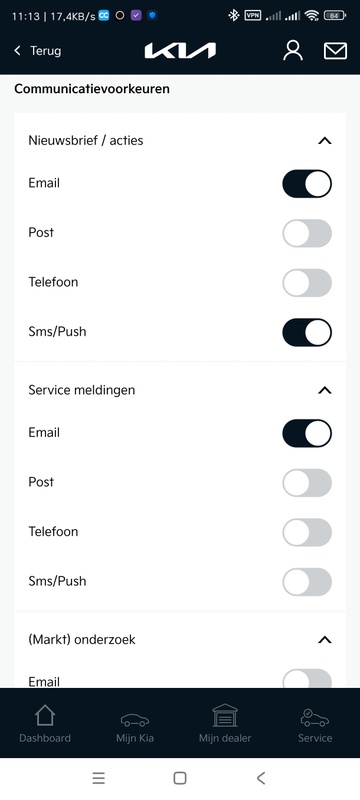

Bijzonder dit ik heb een opt-out voor alle communicatie vanuit kia maar dit geldt dan ook voor wachtwoord reset mail bij mijn kia? Nog nooit zoiets sufs meegemaakt.
Er is eerder te kennen gegeven dat je geen enkele e-mail wenst te ontvangen van Kia
Nederland, om deze reden wordt er geen resetmail verstuurd om een nieuw wachtwoord aan te maken voor je MijnKia account. Er vanuit gaande dat je MijnKia wil gaan gebruiken, heb ik deze instelling ongedaan
gemaakt."
Als ik dan kijk in mijn kia app.
Afbeeldingslocatie: https://tweakers.net/i/BUXlVWsZ5bu7h3BmDIWkFHRxZSc=/x800/filters:strip_icc():strip_exif()/f/image/8Gtb2KZrIOToIBDxYF884y53.jpg?f=fotoalbum_large
Schiet mij maar lek.

Bedankt, je hebt me hiermee toch wel heel erg aan het lachen gemaakt als web developer.
Dit is toch wel een van de dingen waar je normaal gesproken op let bij het maken van de herstel wachtwoord functionaliteit.

Inderdaad ik sta iets verder van software ontwikkeling af als business en solution architect maar als je dit niet begrijpt en blijkbaar ook niet test dan gaat er wel iets vreselijk mis in de software kwaliteit. Dat iemand van klantenservice dit ook nog normaal vind kan ik ook niet begrijpen. Misschien zit ik er ook te rationeel is, beroepsdeformatie.
Kan me hier ook alles bij voorstellen, Kia/Hyundia gebruiken een zelfde omgeving en KCS is ook aflopende zaak. In Europa hebben ze verkoop en service organisatie dus zal wel in Korea worden ontworpen / software worden ontwikkeld met verschillende internationale teams. Tot zo ver mijn observaties en aannames. 8)

Bizar,
Aan de andere kant. Bij mij staat alles aan, maar ik krijg (ook) (vrijwel) nooit berichten.
(anders zou ik de meeste dingen ook gauw uitzetten).

Ik zet alles uit anders krijg je ook klant onderzoeken met vervelende data lekken. Ook spam.

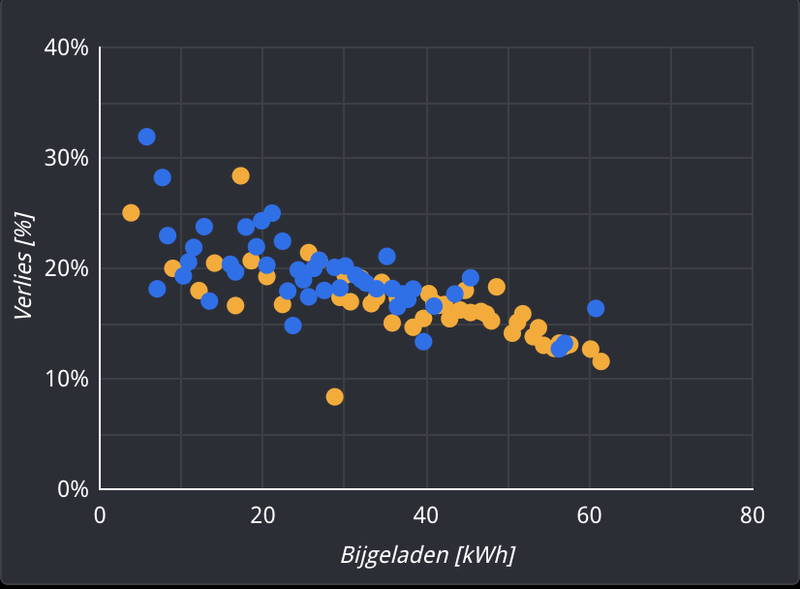

Zei iemand daar laadverlies?! :)
Dit zijn mijn datapunten over de afgelopen anderhalf jaar van de granny lader en mijn eigen laadpaal:
Afbeeldingslocatie: https://tweakers.net/i/wJuzylXjqGkiPaSeff6pmK73cJU=/800x/filters:strip_exif()/f/image/2G7UTvhuQvBjJyqJSTOCbL60.png?f=fotoalbum_large
Blauw is granny, geel is laadpaal. Zoals je ziet ontlopen ze elkaar niet bijster veel. Veel belangrijker voor het verlies is de hoeveelheid kWh die je laadt: het is altijd veel voordeliger om zoveel mogelijk te laden.
Ik mat de energie aan het stopcontact met een kW-meter en ik bereken de kWh in de accu m.b.v. de verschillen in SOC voor en na het laden. De SOC is erg lineair (in tegenstelling tot wat velen denken), dus die mag ik gewoon gebruiken.

Dit kan niet kloppen uit andere metingen is het 15-20% met een ICCB, hoe sneller je laadt hoe minder het laadverlies. 11kW zal onder 10% zitten.

Nee. Zowel aan mijn eigen laadpaal als aan publieke laadpalen is het laadverlies altijd > 10%. En dat zijn ook cijfers die ik elders teruglees.

multikoe schreef op vrijdag 31 maart 2023 @ 06:46:
Je hebt een verkeerde quote van me aangehaald want ik schreef 11kW en nu staat er 1kW. @multikoe
Misschien niet bij jou maar wel bij anderen. Ik roep niet zomaar iets, kan het zelf ook niet reproduceren.
Kijk eens hier. https://www.anwb.nl/auto/...uisladen-elektrische-auto
Bij 11kW verschillende merken auto's < 10% kan aan jouw meting/lader/kabel liggen. Bij een te dunne kabel ontwikkelt er ook meer warmte (=laadverlies).
[ Voor 7% gewijzigd door Vaevictis_ op 31-03-2023 06:59 ]
  • multikoe
  • Laatst online: 06:46
Vaevictis_ schreef op vrijdag 31 maart 2023 @ 06:57:
Niet zozeer een verkeerde quote, maar er mist een "1", excuses.
Ik kende dat onderzoek van de ADAC en hoewel de e-Niro daar niet tussen zit en het gaat om maar vier auto's en dezelfde laadpaal, is het wel interessant. Het komt alleen niet overeen met mijn ervaring en die van een aantal anderen in voornamelijk het engelse EVSpeak forum.
Aan mijn meting ligt het niet, tenzij de gegevens die je krijgt van de laadpaalproviders niet kloppen. Als dat zo zou zijn, dan zou dat een ander, ook interessant, verhaal opleveren :)
Laten we het er op houden dat de ervaringen v.w.b. laadverliezen kennelijk aardig kunnen verschillen.

Bedankt voor je reactie, interessante grafiek. Kennelijk is er dus geen constant laadverlies over de tijd, maar is het laadverlies afhankelijk van de hoeveelheid die geladen wordt. Dan ben ik wel erg benieuwd of het laadverlies afhankelijk is van de vullingsgraad van de batterij. Kunnen we met jou metingen dit achterhalen? Zit er bijvoorbeeld verschil tussen een laadsessie van 40 naar 80% en van 60 naar 100%?
Ik zou dat kunnen weergeven in een grafiek, maar de grafiek die ik liet zien is onderdeel van een dashboard gemaakt in Google Datastudio en ik ben daar nog niet voldoende in thuis om erg ingewikkelde grafieken te maken. Wat jij vraagt (en wat ik ook graag wilde) kan alleen in een 3D-grafiek weergegeven worden. Maar met wat intelligent friemelen zou ik een antwoord moeten kunnen vinden op de vraag: maakt het uit of ik 30kWh laad bij een lage SOC of bij een hoge SOC?

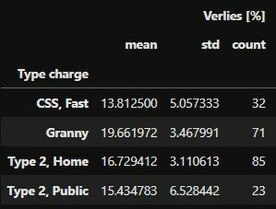

Update
@multikoe heeft mij snel de data verstrekt. Die heb ik Python geladen en na wat preprocessing heb ik enkele grafieken gemaakt.
Afbeeldingslocatie: https://tweakers.net/i/8aNZ29Kum-1dgKL2T47LTTxSS8I=/full-fit-in/4920x3264/filters:max_bytes(3145728):no_upscale():strip_icc():fill(white):strip_exif()/f/image/czwedG09mYJ0Eq7BPa5H0RLv.jpg?f=user_large
Ik denk dat de grafieken voor zich spreken. Ik heb met kleuren nog onderscheid gemaakt tussen kort laden (<20% batterij of meer). Ik haal er eigenlijk geen bijzondere conclusies uit. Ik had nog de hypothese dat de laadtijd de batterij zou opwarmen waardoor de efficiency van het laden misschien zou toenemen, maar dan zou je ook een duidelijk seizoensverloop moeten zien en dat is er niet.
Tot slot nog even de totalen:
Afbeeldingslocatie: https://tweakers.net/i/v09JnfUlREHjH9z44CqcID_JOZ0=/full-fit-in/4920x3264/filters:max_bytes(3145728):no_upscale():strip_icc():fill(white):strip_exif()/f/image/EiZzHI5L1uoVsCL8BVlNvJxO.jpg?f=user_large
Overall dus toch enkele procenten verschil tussen Granny en type 2 (3 fase), waarschijnlijk veroorzaakt doordat het laadmanagement langer aan staat. 3% verschil op een verbruik van 4500Kwh per jaar is enkele tientjes per jaar aan stroomkosten. Geen reden om haast te maken met een 3 fase lader wat mij betreft.
Blijft toch de forse en onverklaarbare standaarddeviatie. Misschien zijn de metingen toch niet zo nauwkeurig. Maar bedankt dat je de data met me wou delen, het is me wel duidelijker geworden.

Interessant maar erg veel variatie inderdaad.
Wellicht is de meting wel nauwkeurig maar zijn er invloedsfactoren die niet zijn meegenomen/gemeten. Bijvoorbeeld de accu-temperatuur bij de start van het laden en de buitentemperatuur gedurende het laden. Het is niet alleen het langer aan staan van het laadmanagement maar de AC/DC conversie efficientie is afhankelijk van laadvermogen en misschien ook wel van de temperatuur.
Wat weer voor het nauwkeurigheidsargument (of eigenlijk resolutie) spreekt is dat @multikoe de SoC van het display gebruikt (dacht ik) en dat zijn hele procenten. Met de OBD dongle krijg je 1 cijfer achter de komma en je kunt ook nog kiezen tussen de display SoC en BMS SoC. Deze laatste is anders vanwege de buffer (100% display SoC is ongeveer 97% BMS SoC).

Vergeet ook niet de kabel dikte bij een goedkope 1f kabel van 2,5mm2 ader veel hogere weerstand en dus warmte ontwikkeling. Bij een iccb is dat ook maar de vraag, stopcontact met vd draad meet je dus daar ook het verlies.
