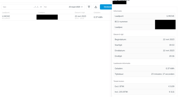

Beste mede Tweakers,
Wij hebben sinds begin deze maand een Kia Niro (Lease via Arval). Wij merken dat het laden echter niet helemaal soepel verloopt. We hebben de Niro een keer volledig opgeladen teruggehaald bij een openbare laadpaal. Alle andere keren lijkt hij amper te willen laden. Denk aan een werkdag/nacht aan de lader en dan van 140KM bereik naar 180/200KM (van de circa 400/450KM).
Nu hebben we sinds vandaag een laadpaal, en ik heb de Niro hierna aan de lader gehangen met circa 40% lading over. Nu zie ik via de (erg brakke) site/app van BlueCurrent het volgende;
Afbeeldingslocatie: https://tweakers.net/i/WnXl8zLppVgNkdm334QCuL1sG-0=/800x/filters:strip_exif()/f/image/FrmyIWpuiHQZIHcCc08bzDLW.png?f=fotoalbum_large
Gezien dit probleem op meerdere plekken voorkomt lijkt het mij aannemelijk dat het probleem niet bij de (verschillende) laadpunten ligt(?). Iemand die hier kan bevestigen of het aan de auto zelf of iets anders kan liggen?
Dit is onze 1e EV. Benzine tanken dat mislukt is een stuk minder moeilijk te beoordelen :+
Alvast bedankt voor het meedenken!!

@Thalaron probeer eens te laden aan een publieke laadpaal. Je hebt de auto toch wel afgesloten? Als de auto op slot zit dan gaat die pas echt opladen. Je kunt op het dashboard zien met hoeveel kW die oplaad. Is de auto niet op slot dan is dat 0,5kW per uur.
Ook kan ik je aanraden om de app Kia Connect op de telefoon te installeren en te gebruiken. Die geeft ook informatie over het laden aan (en ook als de auto niet op slot staat).

@DutchKel Ik zal het zodra ik thuis ben (ben met de andere wagen om het "laden" te testen..) de boel eens nakijken. Die KIA App moet ik nog installeren (of liever gezegd een account aanmaken). Dat ga ik vandaag/morgen ook maar eens doen dan.
Edit; paniek om niets… bij aankomst thuis was de auto nog gewoon aan het laden. Wel bijzonder dat BlueMotion BlueCurrent van aangeeft dat ik NIET aan het laden ben én dat het laadpunt beschikbaar is. Ook kon ik een instelling aanpassen (lamp van het laadpunt uitzetten) wanneer laden niet actief was.
Ondertussen, nadat ik het laden stop en start;
Afbeeldingslocatie: https://tweakers.net/i/90ABsoxuhMb0otj0JEMZTuDP5To=/x800/filters:strip_icc():strip_exif()/f/image/9dO4rKO7hWZHrVBP4bHdYMCn.jpg?f=fotoalbum_large
Maar goed. Het belangrijkste is dat het dus wél werkt.
[ Voor 80% gewijzigd door Thalaron op 23-03-2023 07:39 ]

Ik ben inmiddels achter een 2-tal problemen/onduidelijkheden;
1: De webportaal/app van BlueCurrent is niet geheel betrouwbaar (gaf aan laadpunt beschikbaar/niet aan het laden terwijl dit wél het geval was).
2: Laden was maar op 1 FASE actief, althans, 2 van de 3 stonden op 1A i.p.v. 16(?!). Anyways... dat zou nu opgelost moeten zijn.
Auto was volgeladen na aanpassing dus testen was niet echt mogelijk op dat moment :)
