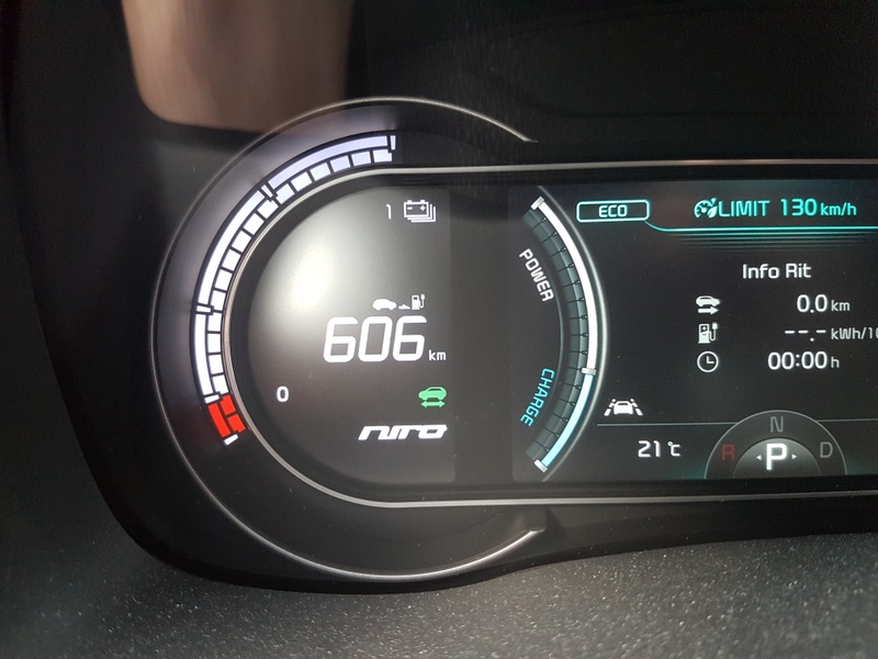

En die actieradius is niet theoretisch. 's zomers krijg je de "gom" zelfs boven de 600km.Afbeeldingslocatie: https://tweakers.net/i/tNJggmPmUMEwtuG684CQCXj9Mso=/800x/filters:strip_icc():strip_exif()/f/image/TzQDZTkHxMjtGDRtJhzNKFi2.jpg?f=fotoalbum_large
Maar je verhaal klopt: het is een afweging. Zelf vind ik het leuk om af en toe wat zuiniger te rijden en die elektrische verwarming ervaar ik niet als prettig.
