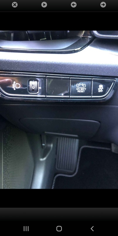

Afbeeldingslocatie: https://tweakers.net/i/Vrtg1e_A_lAamvONONUWrLFy2Zc=/x800/filters:strip_icc():strip_exif()/f/image/KNWGa4aARdjIAjq02X1KYLQ9.jpg?f=fotoalbum_large
Wat doet het knopje 12 batt reset in de nieuwe Niro Hybrid? Weet niet of deze ook in de EV zit?

glas86 schreef op zaterdag 17 september 2022 @ 21:52:
Zit niet in EV.
Maar 12V batterij is wel aandachtspunt omdat die niet altijd wordt bijgeladen uit de grote batterij (als auto stil/uit staat) en daardoor leeg kan raken als wel systemen aan staan die 12V gebruiken.
12V batterij is kwetsbaar punt. Heb er zelf nooit problemen mee gehad, maar anderen wel. Als de 12V batterij een keer volledig is ontladen, neemt de kwetsbaarheid toe.
Ik rijd nu ook nog de hybride Niro. Als de 12v batterij leeg is gegaan, biedt dit knopje uitkomst. Er wordt dan stroom vanuit de grote batterij naar de 12v geleid, om zo de auto te starten. Het heeft mij een keertje gered.

Midaz schreef op zondag 18 september 2022 @ 08:42:
Klopt, ik snap alleen niet waarom deze in de EV versie ontbreekt. Dit wil je gewoon hebben als je geen jumpstarter in de auto hebt liggen.

Vaevictis_ schreef op zondag 18 september 2022 @ 09:04:
Tja, dat is al ruim 3 jaar een raadsel hier waarom dat knopje niet in de EV-versie zit. Die heeft het zo mogelijk harder nodig dan de hybride versie. Het is feitelijk een ingebouwde jumpstarter (tenzij je rij-accu ook compleet leeg is 8)7 ).

Hippe Lip schreef op zondag 18 september 2022 @ 10:57:
De hybride heeft een start- en stopsysteem. Die accu wordt steviger belast dan een accu die alleen als boordvoeding bestemd is. Neemt niet weg dat ik ook best dat knopje (of wat slimme software) gehad had willen hebben.

joepie de p schreef op zondag 18 september 2022 @ 18:50:
Ik weet niet zeker of de hybride nog wel een traditionele 12v startmotor heeft, of dat hij de elektrische aandrijfmotor gebruikt om de motor te starten.
Ja, dat is vreemd.

  • glas86
  • Registratie: Augustus 2016
  • Laatst online: 25-08 14:11
zeroday schreef op donderdag 22 september 2022 @ 07:52:
Mijn auto staat momenteel bij de schadeherstel voor een klein pietluttig deukje aan de onderkant van de passagiersdeur.
Ik heb die beste gasten, toen ze m'n auto kwamen omruilen voor een VW Passat Benzine (sjonge wat is dat weer wennen) verteld dat ze de auto ook op het contact moeten zetten ivm het ontladen van de 12V batterij
En ja hoor .. de gehele dag pingeltjes op mijn app dat de deuren open zijn en aan de eind van de dag een warning op de 12V batterij.
Laat die gast me nu een dag later bellen om te vertellen dat het wat langer duurt. Kon ik hem nog een keer vertellen dat ie de auto op het contact moet zetten ... Inmiddels is alles in de app weer ok ..
Dus .. .zolang je rijdt hoef je je niet druk te maken over je 12V ;)
Ik neem aan dat je hier de utility modus bedoelt?
