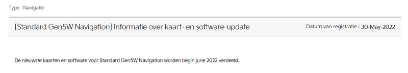

EagleTitan schreef op maandag 30 mei 2022 @ 10:23:
Voor de MY22 krijg ik nog steeds dezelfde versie als die al beschikbaar was.
+|21Q2|DE_E_22.EUR.S5W_L.001.001.220429|KM|Niro_EV_MY_22_EU|1558|0
Ik zie het nu ook voor MY20.
Het lijkt een soort voor aankondiging te zijn:
Afbeeldingslocatie: https://tweakers.net/i/keVxZURJg8Hlyh_ayrh0gueNsQg=/800x/filters:strip_exif()/f/image/DIXatTQAulvAkHE1UtT2PDTE.png?f=fotoalbum_large

bnwgraaf schreef op maandag 30 mei 2022 @ 10:47:
Zal mij benieuwen of dit voor de MY22 dan de eerste OTA release wordt, aangezien dat met de vorige update toegevoegd is.
Dus met downloaden nog geen nieuwe software?
  • bnwgraaf
  • Registratie: Oktober 2008
  • Laatst online: 16:46
MikeT80 schreef op maandag 30 mei 2022 @ 10:50:
Nee, de versie file die erbij zit geeft nog het volgende aan:
+|21Q2|DE_E_20.EUR.S5W_L.001.001.220211|KM|Niro_EV_MY_20_EU|1557|0
EagleTitan schreef op maandag 30 mei 2022 @ 10:48:
Ja, daar ben ik ook wel benieuwd naar!
Verder zou er voor de andere versies volgens support ook OTA geactiveerd moeten gaan worden met deze update.
En ik ben benieuwd naar Android Auto widescreen?
De changelog geeft weinig aan in ieder geval....

  • bnwgraaf
MikeT80 schreef op maandag 30 mei 2022 @ 11:26:
Ik zie het...
Beetje jammer weer
Heb support weer eens gevraagd... en nu zou OTA er in deze update nog niet in zitten voor MY20 (pas in de volgende update) en ook geen Android Auto fullscreen, zoals in de Amerika update....
Hm, dan blijft er niet zo veel over aan nieuwtjes...
Maar goed, we zien wel als de update geinstalleerd is...

  • jaro431
  • Laatst online: 24-08 10:56
Dit is ook lekker duidelijk:
Afbeeldingslocatie: https://tweakers.net/i/NglEyoE7mrpbiv9LAQrWf8aosfc=/800x/filters:strip_icc():strip_exif()/f/image/BhHoprgt6icCAJaINWuyUTJs.jpg?f=fotoalbum_large

EDIT: Wilde even update doen dus netjes de file gedownload (27GB), een 64GB als exFAT geformatteerd (wordt dan 32GB) bestanden in de root gezet maar auto herkend niets. Er komt geen pop-up en via settings kan ik het ook niet triggeren. Ik heb de auto aanstaan en gebruik de middelste poort in het console, zelfde poort die ik voor AA gebruik. Suggesties?
Afbeeldingslocatie: https://tweakers.net/i/DrzL19Cc7uBjZYVRwFeczLYEe8k=/800x/filters:strip_icc():strip_exif()/f/image/EinBfqcGUgrJkiaXwYc5shiL.jpg?f=fotoalbum_large
[ Voor 59% gewijzigd door Card Nox op 02-06-2022 15:35 ]
