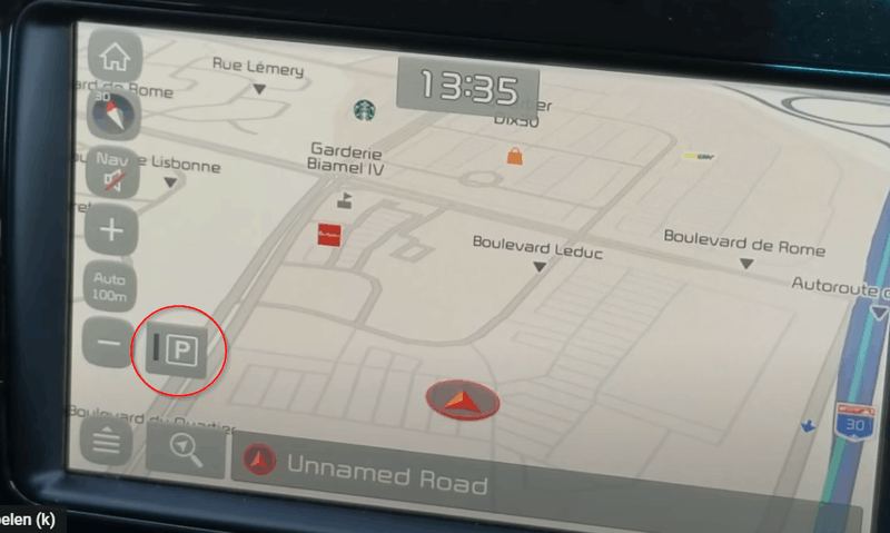

Sinds de laatste update komt er in mijn navi een "p" als ik vlakbij de bestemming ben. Hij zit linksonder in beeld en ik kan hem aanklikken.
Wat doet deze? Accu voorverwarmen? :-)
  • CyBeRSPiN
  • Laatst online: 09:49
** Dat mag wel iets vriendelijker **
[...] de P van parkeren zou kunnen zijn waarmee je op zoek kunt naar nabijgelegen parkeergelegenheden.

  • dirkmuis
  • Laatst online: 25-03-2025
Dan was ik vast iets te ongeduldig want ik drukte erop en er ging alleen een paars lampje aan in het icoontje maar deed naar mijn idee niks:
Afbeeldingslocatie: https://tweakers.net/i/TWlwWeNIGMijZDhTt6Tru4zZ_vQ=/800x/filters:strip_exif()/f/image/QrvshThsO01DFxSPwLwAef8a.png?f=fotoalbum_large
