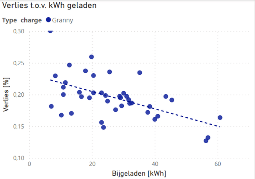

  • multikoe
  • Laatst online: 05:32
kdeboois schreef op maandag 28 maart 2022 @ 17:07:
Ik denk zelf dat je je eigen metingen eens tegen het licht moet houden (niet sorry)
Dit was mijn tweede meting. Ik rij weinig en mijn eerste meting mislukte omdat de Smappee een fout had. Zoals aangegeven ga ik voortaan iedere rit meten om de juiste efficiency boven tafel te krijgen. Iedere suggestie voor verbetering is welkom.
Laat maar weten wat de uitkomst is. Voorlopig hou ik het er op dat je op basis van één meting nog weinig kan zeggen, zeker als het om een rit gaat met zo weinig kilometers en als consequentie ook een erg laag aantal kWh. Meer data zal het duidelijker maken. Dit is wat ik zie over de afgelopen maanden, elk puntje is een laadsessie, horizontaal het aantal kWh geladen (volgens de kWh meter in het stopcontact) en verticaal het verlies in procenten t.o.v. diezelfde meter.
Wat je uit de grafiek kunt halen is dat het verlies kan variëren van 13% tot 26%.
Het verlies wordt lager naarmate je meer laadt.
Het gemiddelde verlies is ongeveer 20%
Afbeeldingslocatie: https://tweakers.net/i/fk1jxK8sJoLfOA2dYB9Y3l6bVdU=/full-fit-in/4000x4000/filters:no_upscale():fill(white):strip_exif()/f/image/MxJkrwVn01BwKI4yBtGESdVM.png?f=user_large

multikoe schreef op maandag 28 maart 2022 @ 21:03:
Dat is allemaal erg interessant. Ik zou eens kunnen kijken naar de eindtijd van het laden. Als dat na 23:00 is, dan blijft de kabel er nog een uur of zeven in zitten. Overdag haal ik de stekker vrij snel uit de auto.
En van wat ik begreep is de grannylader zelf niets meer dan een schakelkastje, die zal dus niet zoveel verbruiken.
Dat "balanceren", als je daarmee bedoelt dat de auto stroom verbruikt, ook als hij al volgeladen is, dat zou heel goed kunnen. Dat is overigens vrij eenvoudig te meten dus daar ga ik eens naar kijken. Ik geloof alleen niet dat dat zoveel uitmaakt omdat de e-Niro bij stilstand maar heel erg langzaam lading verliest.
Hmmm....
@multikoe en @TechLight
De accu balanceren kost zeker energie. Zal niet elke keer gebeuren en volgens mij alleen als de 100% bereikt is. Ik heb het eenmaal waargenomen bij onze Audi toen ik volgens een door Audi voorgeschreven test de accu capaciteit heb proberen te meten (ofwel de veroudering). Nadat de accu 100% vol was, het laadproces beëindigd was heb ik de stekker erin laten zitten. Tot mijn verbazing was de accu een uur later gezakt naar 98% en kostte het nog eens 1.8 kWh om die alsnog naar 100% te laden. Ik heb dat later nog een keer gehad, maar het gebeurt niet elke keer als de auto tot 100% geladen wordt.
Bij de KIA eNiro heb ik dit nog niet waargenomen, maar balanceren als je de accu helemaal vollaadt zal ook zeker af en toe gebeuren als de cellen een grens overschrijden qua onbalans. Met mijn OBD11 heb ik dit ook kunnen meten.
Meer mysteries om op te lossen en kan zeker de meting van laadverliezen beïnvloeden.

kdeboois schreef op maandag 28 maart 2022 @ 15:26:
@multikoe Dashboard na rit: 40.5 km 15.0 kWh/100 km = 6,075 kWh
Smappee geeft aan dat de laadsessie terug naar 80% 6,8 kWh nodig had.
Dus voor 6,075 kWh verbruik door de auto heb ik 0,725 kWh verlies.
Van de 6,8 kWh verbruik door de oplader komt dat dus op 10,7% verlies.
Op deze manier rekenen met het gemiddeld verbruik per rit is niet nauwkeurig. Zo is het me als een opgevallen dat het voorverwarmen van de auto niet verrekend wordt in het getoonde gemiddeld verbruik.
Rekenen met de Soc% is beter maar daar geld dat kleine volumes leiden tot grotere afwijkingen.
Bedenk me net dat loadbalancing (in de woning, waarbij de laadstroom geknepen kan worden) ook een factor kan zijn waarom we verschillen zien.

bokkie72 schreef op dinsdag 29 maart 2022 @ 08:03:
Dat is interessant en ook eigenlijk wel logisch. De boordcomputer van een ICE auto zal ook het verbruik van de standkachel niet meerekenen. Als @kdeboois niets doet voor of na het rijden dan zou dat niet uitmaken, maar ikzelf vertrouw die verbruikscijfers per rit zowiezo niet zo. En @kdeboois gaat af op één meting, dus ik ben erg benieuwd naar de resultaten als hij meerdere metingen heeft gedaan.
Dat klopt en dat zie ik ook terug in mijn gegevens (de variatie wordt groter naarmate de kWh geladen lager wordt), maar het idee achter veel metingen is dat je die fouten uiteindelijk kunt berekenen.
Niet in mijn geval omdat ik meet tussen de stekker van de granny en het stopcontact.

Ik denk dat het verschil in laadverliezen wordt verklaard door het verschil in methodiek. Sommige mensen berekenen het laadverlies op basis van de SOC, anderen (zoals ikzelf) op basis van verbruik. In de laatste methode wordt echter ook het effect van regeneratief remmen meegenomen. En dus kom je op (veel) lagere percentages. Ik zelf op 11% laadverlies.
Harvest2002 in "Het grote Kia e-Niro topic"

Dat hangt ervan af wat je wilt weten. Ik wil weten hoeveel kWh ik uit de elektriciteitsmeter nodig heb om 100 km te kunnen rijden en hoeveel mij dat kost. Anderen zijn wellicht meer geïnteresseerd in de effectiviteit van de lader van de KIA en gebruiken daarom de SOC methode.
  • Harvest2002
  • Registratie: Oktober 2018
  • Laatst online: 30-09 21:43
De SOC methode kent ook zijn nadelen. Bijvoorbeeld laden van 10% naar 60%. Is dat laden van 9.501% naar 60.499% of 10.499% naar 59.501%. Hoe kleiner de laadbeurt hoe groter het relatieve effect van de afronding.

Harvest2002 schreef op dinsdag 29 maart 2022 @ 10:46:
Dit is denk ik de best mogelijk omschrijving van de situatie.
Het is een verschil van definities. Wij (als in: ik) spreken van "laadverlies" en dan moet je dus kijken naar wat je in de accu pompt en wat er uiteindelijk in terechtkomt. Laadverlies is dan wat je kwijtraakt tussen stekker en accu. Het is een specifiek, afgebakend stukje van de keten.
In jouw berekening/beschrijving praat je niet over laadverlies, maar over iets anders. "Ketenverlies" is misschien een betere omschrijving. Jouw definitie van "verbruik" is, zoals je zelf al zegt, "wat heb ik nodig om een bepaalde afstand te rijden". Ook interessant overigens, maar het heeft maar beperkt te maken met laadverliezen.
Dit kan ik bevestigen,
Zoals ik al eerder beschreef, ben ik bezig om Torque te testen of ik met Cumulative Energy Charged(kWh) en Cumulative Energy Discharged(kWh) een beter analyse kan doen
De eerste analyse geeft aan, dat (bv) 10%-60% geen 32kWh is.
Ik denk dus dat als je (nauwkeurig) wilt weten wat er in de accu is gegaan, je Cumulative Energy Charged(kWh) moet uitlezen en gebruiken.. Volgens mij geeft dat aan wat er echt in de accu is gegaan.
Dat tov het verbruik (energie meting) geeft je laad efficiëntie
Hiermee kan je dan wel zien tussen welke percentages (grofweg) de efficiëntie af neemt

@EVfan @multikoe We hebben in ieder geval meer duidelijkheid over wat wordt verstaan onder laadverlies en wat @multikoe als ketenverlies definieert.
Mijn caveat voor de SOC methode is dat dit ook geen absolute wetenschap oplevert. In de eerste plaats het effect van afrondingen. Daarnaast kost het laadproces (running kosten van de laadpaal en elektriciteitsmeter) ook ongeveer 1,5 tot 2%. Dan heb je het effect van de wijze van opladen (granny charger, AC laadpaal, 1 fase of 3 fase, 16A of 32A, DC laden). Dan is de aanname dat de SOC uitgaat van 64 kWh en niet van 67,5 kWh. Tenslotte nog het effect van degradatie van de accu. Stel dat de accu onder de 64 kWh zakt, naar bijvoorbeeld 60 kWh. Geeft de SOC dan nog steeds 100% aan maar op basis van de 60 kWh of wordt het dan maximaal 94%?
Wie het leuk vindt om het 'echte' laadverlies te berekenen, moet daar rustig mee doorgaan. Maar ik ga mijn keuze voor auto A of B niet baseren op het werkelijke laadverlies maar op de effectiviteit van de auto. Dan vind ik ketenverlies een zinvoller gegeven.

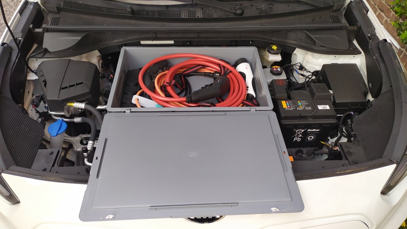

Heb je die kabels dan zo weinig nodig dat het "handig" is hem in de motorruimte te leggen? Elke keer motorkap open om die kabel te moeten pakken is volgens mij helemaal niet handig, en onder de dubbele bodem in de kofferbak juist wel toch....
  • DonJuape
DonJuape
Trust me, I'm an engineer!
Damian schreef op woensdag 30 maart 2022 @ 08:32:
Het is ook een beetje een "omdat het kan" project, voor mij tenminste.
Verder kan het handig zijn voor vakantie (voor onderweg AC laden) want dan heb je bagage op de dubbele bodem staan. Verder zijn er mensen die de dubbele bodem, inclusief bakken, verwijderen en een nieuwe bodem plaatsen en zo heel veel kofferruimte winnen.
Tenslotte zijn er gasveren verkrijgbaar voor de motorkap zodat het m.i. net zo "handig" is de kabel uit de frunk te pakken als dat het "handig" is de kabel onder de dubbele bodem uit te pakken.
Hyundai Inster Pulse Winterpack, Zappi V2 3-fasen, 7400 Wp PV SolarEdge 1-fase, WP L/W 1-fase
Kofferbak of motorkap open maken is voor mij om het even een ik vind het praktisch om alles bij elkaar te hebben aan de voorkant waar ingeplugd wordt. Onder de laadvloer is wmb en no go op een vakantie reis met een volle kofferbak.
En ja, ik gebruik de kabels misschien 1 keer per maand.
[ Voor 4% gewijzigd door Yo!Bananas op 30-03-2022 10:46 . Reden: Kleine toevoeging. ]

MikeT80 schreef op woensdag 30 maart 2022 @ 09:23:
Zelfgemaakt of ergens besteld ?
Zelf gemaakt op basis van de hele goede instructies van @DonJuape (zie link).

MikeT80 schreef op woensdag 30 maart 2022 @ 11:01:
Ben wel benieuwd wat de kosten waren...
Eurokrat met deksel plus bouten waren plm €25 bij Bauhaus. Moeren en ringen had ik al. 3D prints waren een vriendendienst.
Mijn kabels zijn nog nooit gebruikt thuis lader met kabel en anders snelladers vind frunk wel handig kabels liggen niet in de weg bij het gebruik van de koffer en wanneer je de kabels nodig hebt liggen ze niet onder de spullen anderzijds ken ik mensen die de kabels in de voetruimte van de passagiers gooien
Bij mij wisselt het: soms dagelijks nodig, soms een tijd niet. Maar je laadklep zit voor en de frunk ook. De achterkant ligt buiten de route.
Bij uitstappen is het helemaal geen issue, gelijk motorkap ontgrendelen, kabel pakken en aansluiten, daar hoeft de motorkap nauwelijks voor omhoog (ik heb geen extra deksel op de frunk, motorkap is voldoende). Bij terugkomst eerst portier ontgrendelen en motorkap, voelt een beetje extra, maar is dat nauwelijks; kabel loshalen en gauw onder de motorklep mikken, vies of niet, maakt niet uit. Vind het zelf ideaal.

MikeT80 schreef op woensdag 30 maart 2022 @ 11:52:
Jammer ik ken niemand met een 3 d printer :(
Ik heb meerdere 3D printers, dus zeg het maar :-)
Tesla Model Y Juniper AWD (2026)
  • MikeT80
  • Laatst online: 12:34
cacofant schreef op donderdag 31 maart 2022 @ 08:23:
Als iemand het voor een leuke prijs kan maken (inc box)
