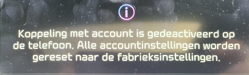

Ik heb inmiddels twee keer een soort reset meegemaakt van het navigatiesysteem. Ik moet dan het profiel opnieuw instellen, de naam, het koppelen aan de telefoon e.d.
Hebben jullie dat ook gehad? Ik weet niet wat de oorzaak is.

stimm schreef op woensdag 23 maart 2022 @ 13:15:
Ja, ook twee keer gehad, was na het wegdrukken van de waarschuwing.

Vanmorgen voor de derde keer in een paar weken tijd de melding dat de koppeling met het account gedeactiveerd is op de telefoon.
Afbeeldingslocatie: https://tweakers.net/i/5tFR_EDUoqeJtl9mrjNEHggo4bs=/800x/filters:strip_icc():strip_exif()/f/image/0ALcbYogmsvWR6MsWz1z8Zl1.jpg?f=fotoalbum_large
Je hebt nu maar één optie en dat is OK waarna inderdaad alle instellingen foetsie zijn. De telefoon werkt prima, kan account gegevens zien, kan info over de auto ophalen enz.
Wat gerommeld met auto uit en aan waarna bovenstaande even weg was maar dan heb je de standaard melding over veiligheid en dergelijke die je moet bevestigen. Je kunt rijden maar niks doet het op de middenconsole. Geen kaart, geen navigatie, geen android auto voor Spotify enz.
Vorige keren heb ik OK gekozen waarna alles weer zo'n beetje werkt en dan is het account ook losgekoppeld/verdwenen in de telefoon. Je logt dan opnieuw in op de telefoon en bij de eerste of tweede keer dat je weer op pad gaat met de auto worden ineens weer alle settings terug gestuurd richting de auto.
Iemand dit al eens meegemaakt of een oplossing hiervoor?

ninjazx9r98 schreef op vrijdag 25 maart 2022 @ 09:46:
Matched niet geheel met jouw verhaal maar ik heb ook een hoop gedonder gehad hiermee. Dit bleek uiteindelijk aan het account te liggen. Er is toen een nieuwe aangemaakt en voor mij was het gedonder over.
Enige wat ik nu wel heb is dat de app de laadinstellingen niet onthoudt. Moet nu elke keer dat ik mijn auto wil laden 's nachts voor de zekerheid het schema weer invullen.

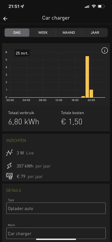

Korte rit gedaan van met in het begin 80%. 40,5 km met een verbruik van 150 Wh/km = 6,1 kWh
Opgeladen met 5,5 kW en om weer de 80% te halen had ik 6,8 kWh nodig. 10% verlies
Afbeeldingslocatie: https://tweakers.net/i/IQb5uCIxEfjwc33oRjTSKJyhU0Y=/x800/filters:strip_exif()/f/image/0jsPdVAgsGxcZeSW2bZdjZ0l.png?f=fotoalbum_large
PSN: LoadedBaton XBL: LoadedBaton

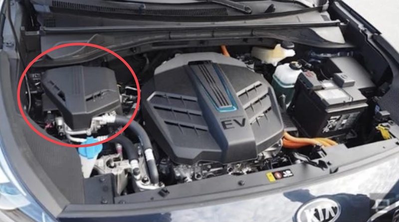

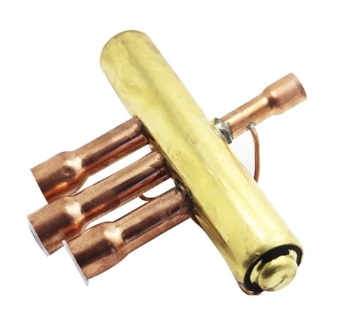

DutchKel schreef op zaterdag 26 maart 2022 @ 22:29:
Mogelijk is het moeilijk om aan de materialen te komen voor de warmtepomp en heeft Kia daarom besloten om deze voor bepaalde landen eerst als optie erbij te doen en erna gekozen om deze helemaal achterwegen te laten.
Dat kan de reden niet zijn. Er zit namelijk sowieso een warmtepomp in alle auto’s. Zonder airco (=warmtepomp) kun je ze (vrijwel) niet meer kopen. De Niro EV in elk geval niet.
Het verschil zit ‘m in één betrekkelijk klein onderdeel: de omkeerinrichting. Die zorgt ervoor dat de stroomrichting van het koelmiddel omgekeerd wordt, waardoor het niet meer binnen koeler (en dus buiten warmer) wordt, maar omgekeerd. In materiaal kost het een beetje leiding plus de omkeerinrichting die hoofdzakelijk van koper, messing, RVS of zo gemaakt is.
Afbeeldingslocatie: https://tweakers.net/i/-vmpK7RdqXz2FYRhUwPhBZofU8c=/full-fit-in/4920x3264/filters:max_bytes(3145728):no_upscale():strip_icc():fill(white):strip_exif()/f/image/hIfM6PvyrOjGPU3e3g7eHhDY.jpg?f=user_large
En dit is waar dat ding onder je motorkap zit, als je ‘m hebt. Anders vind je daar een lege ruimte. Zo zit het in elk geval bij mijn auto.

Hippe Lip schreef op zondag 27 maart 2022 @ 11:37:
Er zitten veel meer extra onderdelen in de WP versie (dus wanneer de AC/WP ook voor verwarming wordt gebruikt). Meer kleppen, meer pressure-temperature sensoren en meer temperatuursensoren. Ook meer leidingwerk door bypasses e.d.

DonJuape schreef op zondag 27 maart 2022 @ 11:42:
Die onderdelen had ik voor het gemak niet genoemd maar die zijn idd wel nodig. Het ging me erom duidelijk te maken dat het niet gaat om het wel of niet inbouwen van een hele warmtepomp. Die zit er dus sowieso in.
En zouden die extra kleppen en sensoren nou werkelijk zo materiaalbesparend zijn dat je ze daarom weglaat? Zijn de materiaaltekorten ook daarin al zo nijpend?

Hippe Lip schreef op zondag 27 maart 2022 @ 11:48:
Offtopic: Het gaat in de automotive om centen. Zo'n sensor kost een euro of 5 tot 10, dus ja die laten ze zeker weten weg. Dat is nog afgezien van de materiaaltekorten (in de sensoren zitten IC's, leidingwerk is van alu etc.).
Denk trouwens dat het gaat om het inbouwen van welk type. De systeemhuizen zullen een versie kunnen leveren met cabin verwarmingsfunctie en zonder verwarmingsfunctie. Het is niet een kwestie van het plaatsen van extra kleppen, sensoren en leidingen door de OEM in de productielijn.
