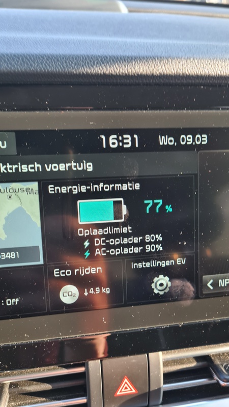

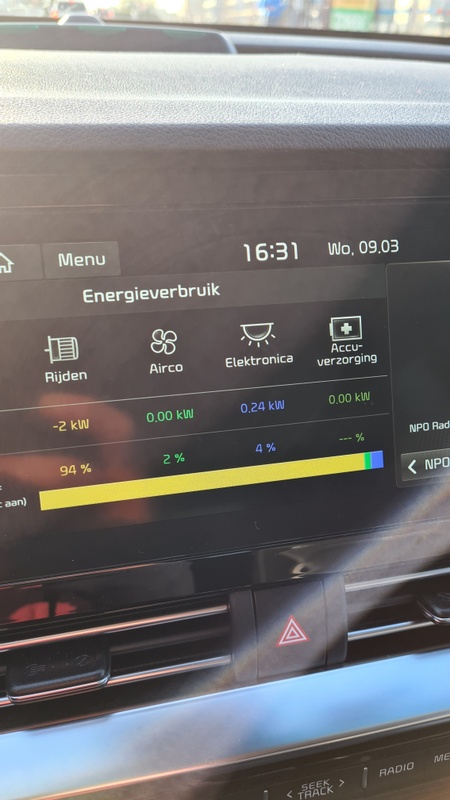

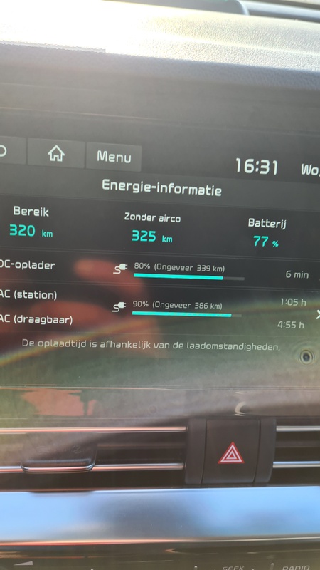

Het hoeft van mij echt niet volautomatisch te gaan, een knop met preheat welke dan x minuten werkt zou al super zijn hiervoor. Zo kijk ik er althans tegenaan.
En omdat het kan:
Afbeeldingslocatie: https://tweakers.net/i/9ApFvlsdXBuy0BH1McbFq9wsVNM=/full-fit-in/4920x3264/filters:max_bytes(3145728):no_upscale():strip_icc():fill(white):strip_exif()/f/image/MT98z7vIaAcNPpujB0yBSVaq.jpg?f=user_large

bnwgraaf schreef op maandag 7 maart 2022 @ 20:08:
Laatste vraag: in de auto kan ik tijdens het rijden zien wat het actuele gebruik is (dus niet het gemiddelde van de rit, maar echt het momentane verbruik). Dat wordt weergegeven met een balkje. Is het ook mogelijk dit weer te laten geven als getal, dus kWh per 100 km?
- Ev knop dashboard indrukken
- Dan op energieinformatie tikken
- Dan op bereik, zonder airco of batterij tikken
- Dan krijg je actuele verbruik in 4 onderdelen: rijden, airco, elektronica en accuverzorging
Zag net dat Eltron hier eerder ook al op heeft geantwoord 8)
Afbeeldingslocatie: https://tweakers.net/i/xphbb8yBVmuy5A38ktrp7TNqIEc=/x800/filters:strip_icc():strip_exif()/f/image/bhuf6A3Cudh6yb4sZ2QulaZZ.jpg?f=fotoalbum_large
Afbeeldingslocatie: https://tweakers.net/i/uKMcGPpqIb-eeUFRIo-Jqcl_bcI=/x800/filters:strip_icc():strip_exif()/f/image/T4CpnNm5jhEcUmZKHEbvp8l1.jpg?f=fotoalbum_large
Afbeeldingslocatie: https://tweakers.net/i/AVGOVXYmbbrXpxJchpuEsJgqetY=/x800/filters:strip_icc():strip_exif()/f/image/8xNqNx94FN5BD724Q27dpaad.jpg?f=fotoalbum_large

Dennis 1 schreef op woensdag 9 maart 2022 @ 22:12:
Dank je! Er was inderdaad al eens op geantwoord, maar bedankt voor de foto's.
Ik had gehoopt dat ik ook het opgetelde, momentane verbruik kon zien, het liefst voor me in de cockpit. Dat ben ik gewend bij de boordcomputer in mijn brandstof auto's, maar in dit menu kan ik het ook wel redelijk zien dus.
