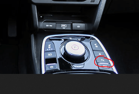

Op mijn e-Niro zit wel een warmtepomp. Dit systeem werkt toch gewoon op de achtergrond? Ik hoef daar toch niets voor in te schakelen of zo?
  • bnwgraaf
  • Registratie: Oktober 2008
  • Laatst online: 21:26
Ander vraagje:
Als je de parkeer sensoren aan de voorkant wil gebruiken, moet ik die dan elke keer eerst handmatig inschakelen?
Ik meende dat ik deze een paar keer vanzelf heb zien inschakelen, maar de laatste paar keer merk ik dat ze niets doen, totdat ik ze inschakel...
In de handleiding staat ook iets over een maximum snelheid waarbij ze werken...

bnwgraaf schreef op woensdag 2 maart 2022 @ 21:41:
Ander vraagje:
Die sensoren knallen er vanzelf op wanneer je hem inde achteruit hebt staan en onder een x snelheid blijft. Daarna schakelen de sensoren uit. Je kan ze dan weer manueel inschakelen maar ze gaan niet automatisch aan bij x snelheid in drive.

bnwgraaf schreef op woensdag 2 maart 2022 @ 21:38:
Neeuh automagisch systeem. Niet zo druk maken ;)

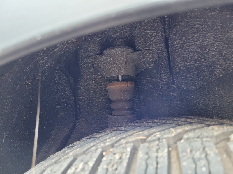

Ik heb al maanden last van een "plop" geluid van de schokdemper rechtsachter bij het rijden over drempels en klinkerwegen en de auto was daar al voor naar de dealer geweest eind 2021 maar men kon destijds niets vinden (het probleem was toen ook niet continu aanwezig).
Omdat het geluid de laatste tijd erger wordt heb ik zelf even gekeken en ik zag het volgende:
Afbeeldingslocatie: https://tweakers.net/i/Isi72_dTlrHrJ_OPSZzxW_d1iik=/800x/filters:strip_icc():strip_exif()/f/image/K4RMKJ3ly2QFXaUzBWXHBozO.jpg?f=fotoalbum_large
Dit verklaart duidelijk het "plop" geluid (maandag gaat hij overigens naar de garage voor dit euvel)

Yariva schreef op woensdag 2 maart 2022 @ 21:47:
Hm, klinkt niet logisch... dus als ik thuis kom aanrijden en de auto vooruit onder de carport rij dan zou ik de auto eerst weer in zijn achteruit moeten zetten of alsnog handmatig de voorsensoren aan moeten zetten,om de voorsensoren te kunnen gebruiken?
Niet dat ik die onder de carport nodig heb, maar er zijn zat situaties waar je juist vooruit aan komt rijden en dan eventueel de voorste sensoren wilt gebruiken!
Maar goed, dat verklaart in ieder geval waarom ze soms wel automatisch werkten en soms niet; blijkbaar had ik in het eerste geval de auto even in zijn achteruit gehad!
Tnx!

bnwgraaf schreef op donderdag 3 maart 2022 @ 11:45:
Je kan de knop voor de sensoren gewoon indrukken, zit op het middenconsole rechts van de draaiknop (bij mij althans)

Suicyder schreef op donderdag 3 maart 2022 @ 11:46:
Daarvan was ik me bewust. Ik vraag me alleen af, of ze die niet volledig automatisch hadden kunnen maken, wanneer je onder een bepaalde snelheid rijdt en een obstakel nadert. Ik vraag me af wat een reden zou kunnen zijn om dat aan een knop te koppelen...

bnwgraaf schreef op donderdag 3 maart 2022 @ 12:01:
Omdat hij dan aan zou gaan in (bijvoorbeeld) de file?

AppieR schreef op donderdag 3 maart 2022 @ 12:03:
Okay, die kan ik me enigszins voorstellen, alhoewel je dan wel erg dicht op je voorganger plakt! Dat betekent volgens de handleiding dat je maximaal een afstand van 1 meter aan houdt tot je voorganger! Lijkt me dan zelfs wel terecht/wenselijk dat hij gaat waarschuwen!
  • AppieR
  • Laatst online: 18-06-2025
Dat klopt, maar stel dat de parkeersensoren automatisch geactiveerd zouden worden, moet dat gebeuren voordat je je binnen een meter van een object bevindt. Anders heb je geen tijd meer om te reageren. De gemiddelde reactiesnelheid van een mens in het verkeer is ongeveer 1 seconde. Stel dat de snelheid van voertuig waaronder de parkeersensoren automatisch aangaan, 15 km/u (= 4,17 m/s) is. Dat moeten de sensoren dus aangaan als er een object zich binnen 5 meter bevindt en je langzamer rijdt dan 15 km/u.
Een alternatief zou kunnen zijn dat je die 5 meter los laat omdat je het systeem alleen nodig hebt op het moment dat je aan het inparkeren bent en je dus weet dat er mogelijk een obstakel voor je is. En dan kan je de sensoren net zo makkelijk zelf aanzetten.
Of je parkeert gewoon standaard achteruit in natuurlijk ;-).
