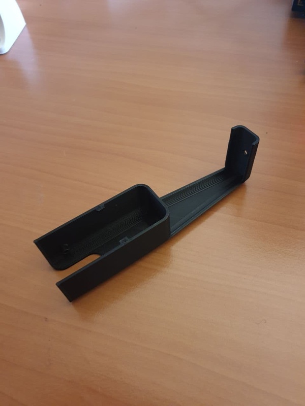

Dit werkt perfect om de achteruit rij camera schoon te houden, is al eens eerder gepost in dit topic.
Afbeeldingslocatie: https://tweakers.net/i/DJUm4cyQhgbRcHbSM7MTJ1_Ja18=/x800/filters:strip_icc():strip_exif()/f/image/q73hlZp33el2GEy3qlOjcm4x.jpg?f=fotoalbum_large
Zelf geprint en ook aantal voor collega's, werkt top!
Tandenborstel kop afzagen en deze met een schroefje vastzetten, daarna kun je deze op de achteruitwisser klikken.

bd-casemod schreef op dinsdag 22 februari 2022 @ 13:38:
de eerste versies van campwipe waren nog niet zo goed. Die klikte niet lekker vast waardoor je hem kwijt kon raken bij bijv. een wasstraat.
De nieuwe versie die ik heb zit veel beter vast, maar toch wissel ik hem even dan om ;)
Dus check wel hoe goed deze kan vastklikken ..(geen idee of jou eigen print geoptimaliseerd is ;)

Bovendien lijkt mij een tandenborstel kop veel te hard voor het (ongetwijfeld) zachte plastic van de achteruitrijcamera. Volgens mij heeft de echte camwipe ook een soort schuim?

Arfman schreef op dinsdag 22 februari 2022 @ 17:36:
Nee, de camwipe heeft een (zacht) borsteltje. Een borsteltje zou problemen geven omdat vuil en zand in de porieen gaat zitten en de lens nog meer beschadigd.

multikoe schreef op dinsdag 22 februari 2022 @ 19:55:
@multikoe
Je bedoelt waarschijnlijk dat een viltje/ schuimpje oid problemen zou geven?

EVfan schreef op dinsdag 22 februari 2022 @ 22:22:
@multikoe
Jazeker. Domme vergelijking misschien maar als je een tandborstel en een schuimsponsje een paar weken buiten in de regen legt, met welke van de twee kun je lens dan het beste schoonmaken?

multikoe schreef op woensdag 23 februari 2022 @ 06:53:
@multikoe
Eens hoor, een sponsje neemt hardere deeltjes op in de poriën en die krassen het lensje. De borstel zal overigens ook vervuild raken, maar als je de lens met de hand schoonveegt is dat ook een risico vanwege het zand wat op de lens zit.
De camwipe is nu 1+1 gratis.

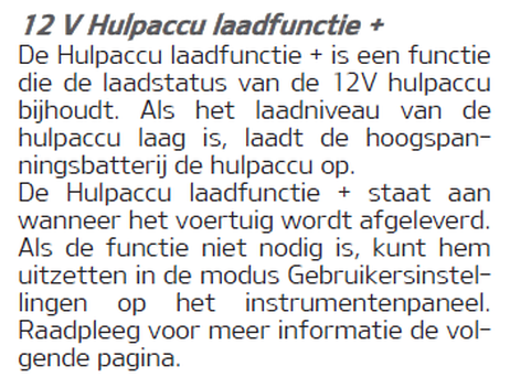

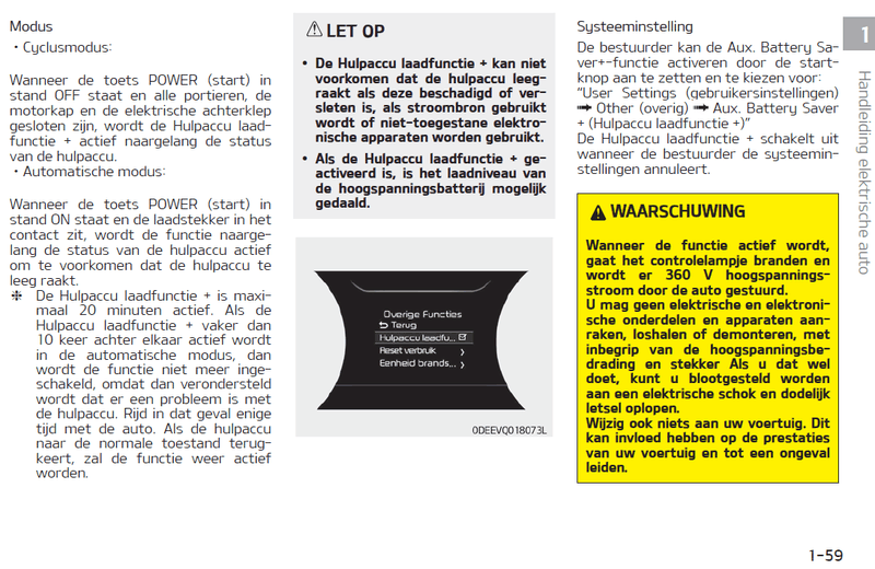

Die 12V accu kun je overigens net als bij andere auto's opladen met een accu-lader of door een andere auto met startkabels. Je kunt een EV alleen niet "aanduwen".
De 12V accu kan overigens worden bijgeladen door de accu voor het rijden. Dit staat er over in de handleiding maar helemaal duidelijk is het me niet:
Afbeeldingslocatie: https://tweakers.net/i/VFEBs2x9Y7dIve-ug1vHipFw5JM=/full-fit-in/4000x4000/filters:no_upscale():fill(white):strip_exif()/f/image/CkwnySkctp22RTnUHOJx3Yz9.png?f=user_large
Afbeeldingslocatie: https://tweakers.net/i/SHmJTHIQjeW-qRPBEzI9H9D1uFE=/800x/filters:strip_exif()/f/image/L8zD7dT56vPOIS1FNHaNF0ve.png?f=fotoalbum_large
[ Voor 66% gewijzigd door DonJuape op 27-02-2022 21:09 ]

DonJuape schreef op zondag 27 februari 2022 @ 21:01:
Toen die van mij pas een stukje ontladen was, kon ik hem met de aandrijf accu weer opladen.
Ik weet dat als de 12V accu compleet leeg is, je de auto niet kunt starten/rijden. Maar kun je dan ook niet de 12V batterij laden?
