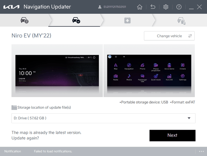

EINDELIJK DARKMODE!!! Via een wijziging in het config van de nieuwe Koreaanse updater, hebben we toegang weten te krijgen tot alle regio’s ipv alleen Zuid-Korea. De nieuwe updates met build date 29 oktober 2021 worden nu gedownload en zullen gedurende vandaag beschikbaar worden gesteld op verschillende fora’s. Veel update plezier!

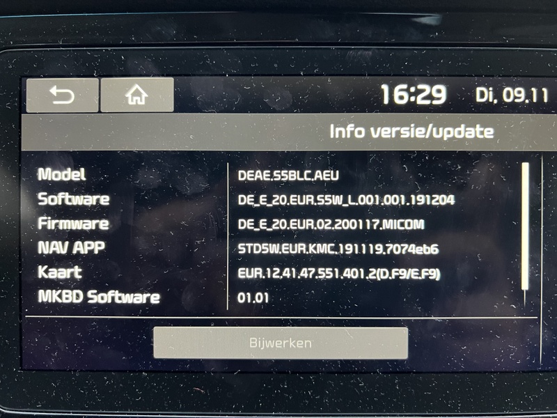

En hoe kom ik daar achter?
Ik weet dat mijn auto pas in sep 2021 op van de leasemaatschappij gezet is.
Maar de software loopt best wel achter: (dus vermoed dat hij even op voorraad stond)
Afbeeldingslocatie: https://tweakers.net/i/qj8ywC-d5QGNbO0BntWVXnwmu3o=/800x/filters:strip_icc():strip_exif()/f/image/AkMIYLxqxMCgkcBGYd7hAf8k.jpg?f=fotoalbum_large
  • Xmoo
  • Laatst online: 05-10 19:51
MikeT80 schreef op donderdag 11 november 2021 @ 10:42:
Dit lijkt op een GEN5, 8" (kleine) scherm.

  • Xmoo
Vernieuwingen voor nu is dus Dark mode maps, mappen zien er wat meer 3D uit, nieuwe PHEV (voor mijn auto dan) scherm, Sport uitslagen zien.
Afbeeldingslocatie: https://scontent-dus1-1.xx.fbcdn.net/v/t39.30808-6/255347186_10159505290831069_1970597757420190154_n.jpg?_nc_cat=100&ccb=1-5&_nc_sid=dbeb18&_nc_ohc=BkOL-fywX_cAX_HAIX3&_nc_ht=scontent-dus1-1.xx&oh=323870ee45f76010c957e349185597b1&oe=6192AC65
Afbeeldingslocatie: https://scontent-dus1-1.xx.fbcdn.net/v/t39.30808-6/255102698_10159505338186069_8198052769399069775_n.jpg?_nc_cat=110&ccb=1-5&_nc_sid=dbeb18&_nc_ohc=M4VCcQA4GKoAX_M-PLd&tn=lZfCFGZeyphTmxDP&_nc_ht=scontent-dus1-1.xx&oh=ef862ed655bd7b2137d2bbcb48355ecf&oe=61910B8F
Afbeeldingslocatie: https://scontent-dus1-1.xx.fbcdn.net/v/t39.30808-6/254724693_10159505338376069_7829853014171398179_n.jpg?_nc_cat=107&ccb=1-5&_nc_sid=dbeb18&_nc_ohc=QJ5d8DwjzUMAX_I7Jc7&_nc_ht=scontent-dus1-1.xx&oh=77eaf8ee5609199d2927fa5145177789&oe=6192B7C2
Afbeeldingslocatie: https://scontent-dus1-1.xx.fbcdn.net/v/t39.30808-6/255367960_10159505338501069_6046106624732657263_n.jpg?_nc_cat=101&ccb=1-5&_nc_sid=dbeb18&_nc_ohc=qCwqdebKh0YAX-t2Sjj&tn=lZfCFGZeyphTmxDP&_nc_ht=scontent-dus1-1.xx&oh=1b39ec926c7e35b6bd79f2fc50b537c3&oe=61917FC8
Afbeeldingslocatie: https://scontent-dus1-1.xx.fbcdn.net/v/t39.30808-6/255137755_10159505338646069_6924124708009008869_n.jpg?_nc_cat=101&ccb=1-5&_nc_sid=dbeb18&_nc_ohc=zIzGXQgZHOUAX_O1-1M&_nc_ht=scontent-dus1-1.xx&oh=938e83751b207d7d812d5152a7b82699&oe=6191526A

Het vage is dat het voor een mede Tweaker hier wel is opgelost. Ikzelf had dit probleem niet gezien het alleen bij de EV speelt. Maar bij een andere eNiro gebruiker het probleem niet is verholpen. De fix gegeven door de Tweaker is nog niet getest door de persoon die aangaf dat het bug er nog steeds zou zijn.
Ik had vanochtend mijn contact persoon van Kia een appje gestuurd. Was hier niet van op de hoogte en hebben nog geen bericht gehad van Kia en/of de importeur. Ze wisten niet eens van de EU update pagina en ook niet van de nieuwe Updater tool. Weet dus niet per wanneer dit wel/niet beschikbaar zal zijn in Nederland.
De nieuwe Updater tool doet eerst een regio check (gezien het nu alleen Zuid-Korea is die toegang geeft). Vervolgens zodra je de auto en model gekozen hebt, hij wel weer verbindt met de bestaande server van de huidige Updater tool. In geval van mijn PHEV: http://oem-euupload.map-c...0a/Niro_PHEV_MY_22_EU.inf
Daarin zie je verschillende variabelen die meegegeven worden met het tool om de juiste update te downloaden.

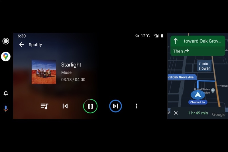

En hoppa:
Afbeeldingslocatie: https://tweakers.net/i/t_rmiL6fxjVPqA3bl2_Z7Fdx_2c=/x800/filters:strip_exif()/f/image/6fgK33bc9b1npDWD534TS45G.png?f=fotoalbum_large
En eindelijk split screen Android Auto!
Afbeeldingslocatie: https://tweakers.net/i/ue8WX5TXX4R-ycrHZe8vgfTzac0=/800x/filters:strip_exif()/f/image/sc7IbP3gx1zdX0jyfyf9vBG2.png?f=fotoalbum_large
Duurde dus wel bijna anderhalf uur. Niet vergeten dus om je auto echt aan te zetten en niet op de 12V dit te doen!
[ Voor 7% gewijzigd door Arfman op 11-11-2021 14:33 ]
  • d0s
  • Laatst online: 22:31
d0s
sssst
Nice!
Split screen android auto zat ook al wel in (sommige) oude versies :) Ook met het rechterpanel dat je kon wijzigen. Bij een aantal versies zag je daar echter alleen de naam van je telefoon en android auto.
de belangrijkste vraag is denk ik of het ook full screen kan?

d0s schreef op donderdag 11 november 2021 @ 14:34:
Nice!
Nee, full screen zorgt ervoor dat je rechts het Android Auto logo ziet met je telefoonnaam eronder.

Updater Tool is nu beschikbaar in sommige regio’s van de EU. Rest moet nog volgen. Gelijk weer met een update voor de Gen5 Wide systemen.

  • jaro431
  • Laatst online: 05-10 16:51
Net even de tool gestart. Ik heb een MY21, en die staat er dan weer niet tussen (wel MY20 en MY22). Moet ik dan gewoon de MY22 pakken?
(dynamicPlusLine)

Als ik zoek o.b.v. huidige software, kom ik inderdaad uit richting MY20.
Huidige versie: DEAE.S5BLC.AEU, maar deze staat niet in de lijst. Wel een net iets andere versie: DEAE.S5BLN.AEU
Ik neem dus inderdaad aan dat mensen met de MY21 in de updater voor MY20 moeten kiezen....

Arfman schreef op donderdag 11 november 2021 @ 20:33:
Ik ben in ieder geval al blij met de Android Auto splitscreen optie.
Volgens mij hebben wij een ander idee bij Android Auto splitscreen :P
Wat jij bedoeld en er nu in zit is dat je elementen van het Kia systeem ook in beeld hebt ipv een stilstaand Android Auto logo.
Wat ik heel graag wil is dat die zijkant ook helemaal gevuld wordt met Android Auto. En doordat Android Auto dan meer 'ruimte' (resolutie) heeft kunnen er intern 2 applicaties naast elkaar worden getoond binnen Android Auto.
Bijvoorbeeld 2/3 van het scherm Google Maps en 1/3 Spotify. Of 2/3 google maps en 1/3 FlitsMeister.
Dit is een voorbeeld van 2/3 Spotify + 1/3 Google Maps
Afbeeldingslocatie: https://tweakers.net/i/bhpo5r30PIF7wgz7OS1TrHlxkmg=/800x/filters:strip_icc():strip_exif()/f/image/JvG8hdVIaHYAbzdWnEj11aYd.jpg?f=fotoalbum_large

Daarmee lukt het. Nu is bij mij de volgende vraag of ik MY20 of MY22 moet downloaden. Op huidig Model en Softwareversie van de auto, vindt hij niks:
Afbeeldingslocatie: https://tweakers.net/i/igBkcitzi9alD5-p239gqw9TI18=/800x/filters:strip_icc():strip_exif()/f/image/fwAdv2bSArc7LPw9nKMsyEnh.jpg?f=fotoalbum_large
Hyundai Inster Pulse Winterpack, Zappi V2 3-fasen, 7400 Wp PV SolarEdge 1-fase, WP L/W 1-fase
  • jaro431
DonJuape schreef op vrijdag 12 november 2021 @ 10:34:
Zie boven, ik had dezelfde vraag....

  • Laatst online: 03-10 21:32
Schepseltje schreef op vrijdag 12 november 2021 @ 09:54:
Nee hoor. Zodra ik op het download knopje "Voor Windows" klik dan wordt ik begroet door onderstaande:
Bijzonder. Ik heb de tool vanochtend vroeg via die link binnengehengeld en heb de USB stick inmiddels klaar :?
Afbeeldingslocatie: https://tweakers.net/i/_te7_5AtdMxUpWRHvQW2_Vdi8EI=/800x/filters:strip_exif()/f/image/Z7v6tfTTTjIGjrzvCAObBa9L.png?f=fotoalbum_large
