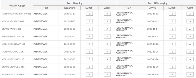

ok, dan komt er dus toch een boot binnen.
Onze E-soul staat op week 49. EUKOR zegt dat de boot voor Rotterdam pas in december komt:
Afbeeldingslocatie: https://tweakers.net/i/HbtLJTkjH_0b6d3SGB-8rWLlNIQ=/800x/filters:strip_exif()/f/image/w5BmvvlKmP9y93VGvn9qu33F.png?f=fotoalbum_large
Bremerhaven leveren ze ook door naar NL, zo begrijp ik.. die lijst is een stuk langer:
Afbeeldingslocatie: https://tweakers.net/i/saBp5KgC1FzPFNTshUnVQ5zGgUs=/800x/filters:strip_exif()/f/image/m8D6QG4wmVRyoYOkvFmsubnG.png?f=fotoalbum_large
Dan moet hij daar maar op staan, anders wordt het spannend met de bijtelling

Afbeeldingslocatie: https://tweakers.net/i/pgrV7QxNi6ezTae97dpCUsGKye0=/800x/filters:strip_icc():strip_exif()/f/image/EyTmG3swYU2Wzvpt5EILy45t.jpg?f=fotoalbum_large
Ik was 1 van de gelukkige winnaars bij de 5000 subscriber giveaway van André Laurence! Dit werkt erg goed moet ik zeggen zeker als je auto achteruit inparkeert en het regent bijvoorbeeld.
  • CyBeRSPiN
  • Laatst online: 13:44
relex28 schreef op donderdag 12 november 2020 @ 09:26:
Haha ok, gefeliciteerd.
Heb na 1,5 jaar maar 1x gehad dat ie te smerig was om iets te zien. Misschien heb ik mazzel gehad dat de wijze waarop ik mn auto was gunstig is tegen vuil op de lens?
