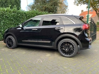

Om een beetje te pochen maar ook om anderen te laten zien hoe zwarte auto met zwarte velgen en chroompakket er uit ziet
Afbeeldingslocatie: https://tweakers.net/i/1SvcSSOsvQg5DaIBI_niH0UqZn0=/full-fit-in/4920x3264/filters:max_bytes(3145728):no_upscale():strip_icc():fill(white):strip_exif()/f/image/yD5LbKR7ensGYUvq3GvNjrTP.jpg?f=user_large

passat_to_ev schreef op maandag 9 november 2020 @ 14:23:
Ieder z'n ding gelukkig. :)
