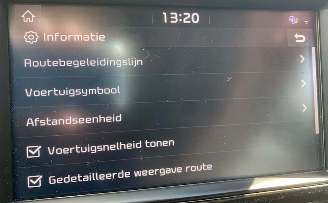

Ik heb de auto nu een week. Ik was wat aan het bladeren in het menu en kom de verbruiksgeschiedenis tegen. Staat een rit bij die ik niet gemaakt heb. Auto heeft blijkbaar in april het levenslicht gezien, en iemand is met 400km/u de boot op gereden _/-\o_
Ben welbenieuwd trouwens wat er daarna met de auto is gebeurt, want hij heeft niet meer gereden tot dat ik hem inontvangst nam???

Dagniro schreef op woensdag 2 september 2020 @ 09:28:
Vermoed dat tijdens het transport lang het contact aangestaan heeft met aicro aan ed. en maar weinig kilometers. Dan loopt je relatieve verbruik wel op :)

Marcva schreef op woensdag 2 september 2020 @ 09:33:
Yup. Afgelopen weekend naar een drive-in bioscoop geweest met de Kia. Na een film van 2 uur stond het verbruik op ongeveer 70kwh per 100 km (met een ritje van ongeveer 4 km).

Dagniro schreef op woensdag 2 september 2020 @ 09:24:
Een van de weinige? Ik heb zelf vorige week mijn rode eNiro opgehaald. De dealer zei dat ze die week allemaal rode en zilverkleurige geleverd hadden gekregen. En warempel, er staat in onze wijk sinds zaterdag week nog een rode eNiro.
Ben benieuwd of dit toeval is, of dat inderdaad een boot rooie is geleverd een paar weken terug. :)
Mannetje die gisteren onze auto afleverde zei dat ie al meer dan 300 blauwe/zwarte had afgeleverd en nog maar 3 rode ;)

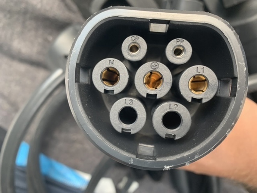

Wat denken jullie?
Ik heb zojuist de temperatuur eens gemeten van de laadkabel bij de aansluiting in de auto tijdens het laden. Had al langer het vermoeden dat het erg heet werd, maar dit lijkt mij toch inderdaad gevalletje kabel ruilen onder garantie?
Afbeeldingslocatie: https://tweakers.net/i/PFLhODFrtmxX4ftTlbJzR_1AzZM=/800x/filters:strip_icc():strip_exif()/f/image/1GeGe13mrZySlAN8UhDta7w7.jpg?f=fotoalbum_large
Afbeeldingslocatie: https://tweakers.net/i/xzIQGJgiMosWf-P_QVMlS_6vMVs=/full-fit-in/4920x3264/filters:max_bytes(3145728):no_upscale():strip_icc():fill(white):strip_exif()/f/image/mih1gLW4ywfqZgOh4ah7FVIZ.jpg?f=user_large
dit is die van mij ;)

  • CyBeRSPiN
  • Laatst online: 07:26
petertenboer schreef op woensdag 2 september 2020 @ 10:34:
Wat denken jullie?
Die van mij (met Kia logo erop, gekregen bij aflevering in feb 2019) wordt ook heet bij langdurig op 32A laden. Te heet om lang vast te houden in je hand in elk geval.
Ben wel benieuwd wat de dealer hiervan zegt. Ik laad niet zo vaak met 32A maar ik wil niet het volgende geval zijn met een vastgesmolten laadstekker. (Ja dat is hier of bij een Kona al eens voorgekomen..)
Dan kun je dus helemaal niks meer..
aha, klinkt logisch. Thanks
maar dan nog raar dat sinds 16 april geen enkele rit meer is geregistreerd. ik neem aan dat een dealer ook nog even een rondje rijdt voor hij hem aflevert.
Maar eigenlijk boeit het niet.
Wat denken jullie?
Dat is wel aardig heet, heb niet zo'n mooie meter - maar ik kan mijn stekker gewoon vasthouden na een langdurige laadsessie (ervaar het niet eens als warm). De connectors zelf heb ik wel eens gecontroleerd - toen merkte ik ook op dat dit warm was - maar denk dat dit normaal was, niet extreem.
Dit is trouwens AC laden toch, heb je dit met DC laden ook?

CyBeRSPiN schreef op woensdag 2 september 2020 @ 10:42:
Ik laad meestal op 32A, maar nooit gevoel gehad dat kabel heet werd. beetje lauwwarm wel, maar nauwelijks voelbaar. Gaat dan over het algemeen wel over de vaste kabel van mijn laadpaal.
Maar ook bij bestemmingsladen met 32A met de bij de aut geleverde typeI II kabel, is het mij nooit opgevallen, al kan dat natuurlijk aan mij liggen ;) .

  • petertenboer
  • Laatst online: 28-10 11:23
Mabion schreef op woensdag 2 september 2020 @ 11:01:
Ik heb het alleen bij AC laden.
DC laden wordt gewoon handwarm.
Wanneer heb je je auto ontvangen? Wellicht dat er mindere batches kabel gebruikt zijn. De mijne is van december 2019, en heb nooit de stekker van de bijgeleverde kabel warm gevoeld. Dat gezegd hebbende laad ik met eigen kabel alleen 32A bij een bepaald hotel, en dan is ie 's ochtends al vol bij afkoppelen.
Bij mijn kantoor heb ik een vaste lader op 32A en die wordt zeker niet zo warm, maar daar zit ook een wat dikkere en vooral stuggere kabel aan.
Thuis heb ik ook een 32A lader (ja die Chinese portable :) ) en die kabel is ook dikker en stugger. Maar daar gaat maar 16A door dus sowieso niet warm.
In mei 2019.
Ik ging er eigenlijk altijd vanuit dat het normaal was, totdat ik ergens las dat er mensen zijn wiens kabel is omgeruild ivm het te heet worden.
Lijkt wel iets van je kabel te zijn, bijna 70 graden is echt serieus heet en lijkt me niet normaal.

Vanaf 60 graden worden kunststoffen zacht🤔

Het gaat om de stekker zelf van de meegeleverde kabel aan de auto zijde.

De kabels die Kia meelevert vind ik sowieso maar flut ivm die van Nissan. Daar voelt de connector degelijker, en de kabel is een stuk stugger, maar ook makkelijker op te rollen. De kabel van Kia voelt meer als een speelgoedding. Ik zou bijna de Kia kabel meegeven bij m'n Leaf als ik die inlever, maar er staat helaas een groot Kia logo op. :P

Kun je bij de E-Niro ook links boven in het NAV-scherm de GPS snelheid en filtspalen / trajectcontrole laten zien en daaronder de snelheidsborden?
Na de NAV update kan ik dat in mijn Kona EV nu aanzetten
Ja dat kan sinds de update van begin dit jaar in de e-Niro ook. Net zoals je nu de huidige weg ziet onderin het navigatiescherm, dat miste ik eerst ook.

Sinds de laatste beurt is inderdaad de navi best wel veranderd, maar ik zie geen GPS snelheid net als bijvoorbeeld bij Waze. Ik heb MJ2019.
Dat kun je instellen. Heb ook MY19.
Ik heb een echte goede 3F laadkabel gekocht van 7m, veel dikkere kabel en aders betere kwaliteit. Was wel 300 euro ex. BTW maar voor mij een goede investering. Helaas zelf de MY2019 dus maar 1F laden.
Ga ik proberen, dank!

Vaevictis_ schreef op woensdag 2 september 2020 @ 13:23:
Bij de MY20 zit een zwaardere kabel als ik de dealer mag geloven (3f / 11kW). Stugger ook, dus mogelijk dikkere aders.
Vooral meer aders. Die 2 extra aders zitten niet in een 1 fase kabel. Beide kabels zijn geschikt voor 32A door 1 ader. De "oude" heeft alleen die ene.

Zojuist bij de dealer geweest ivm de hete aansluiting van de kabel. Hoofdmonteur was bekend met het probleem en liet mij zien dat een van de "ontvangende polen" in de kabel te strak staat. Ik heb nu van de dealer een leenkabel gekregen en er wordt een nieuwe voor mij besteld.
Wat mij betreft perfect opgelost en goed geholpen.

petertenboer schreef op woensdag 2 september 2020 @ 15:23:
Hoe zie je dat die ene pool 'te strak staat'?
<John O`Mill>
  • CyBeRSPiN
Hippe Lip schreef op woensdag 2 september 2020 @ 22:43:
Vroeg ik me ook al af. Zo ziet het er bij mij uit, met dus ook hete stekker na uren laden op 32A:
Afbeeldingslocatie: https://tweakers.net/i/JWpTO7UMcWiJR32ZYXtLisjQB3o=/full-fit-in/4920x3264/filters:max_bytes(3145728):no_upscale():strip_icc():fill(white):strip_exif()/f/image/uaqjKkx1Ee9qlddDSV7iNJ97.jpg?f=user_large
Of ie in de buurt van de 70 graden komt weet ik niet, maar absoluut warmer dan 50 graden.
Bij mij lijkt de N breder dan de aarde of L1.
[ Voor 3% gewijzigd door CyBeRSPiN op 02-09-2020 22:54 ]
  • Hippe Lip
  • Laatst online: 07:14
Hippe Lip
Er valt altijd wat te leren
@CyBeRSPiN die nulleider ziet er ook donkerder uit dan de aarde en L1. Zou het aan die pool liggen?
