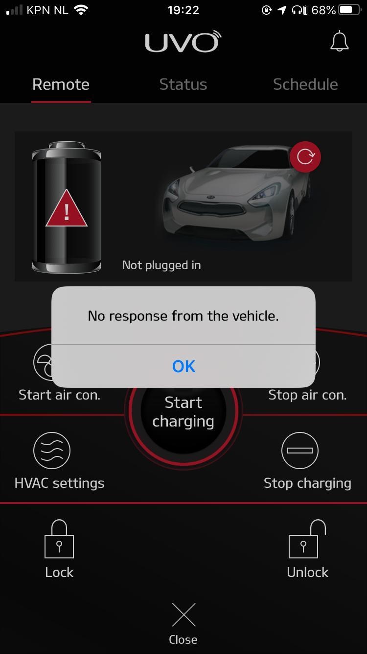

  • IUser
Ik krijg ineens geen contact met de auto dmv de uvo app. Moet ik iets resetten of ligt het aan kia zelf? Hij zegt ook no response from vehicle.
Afbeeldingslocatie: https://tweakers.net/i/Cd93eqWtbPQSHUZwbhym_ioJNk4=/800x/filters:strip_icc():strip_exif()/f/image/sr66H7369EztPc2iIMEaNCYM.jpg?f=fotoalbum_large

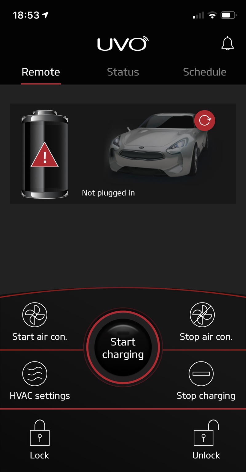

  • StenilsoN
  • Laatst online: 02-11 10:29
IUser schreef op vrijdag 31 juli 2020 @ 18:57:
Bij mij hetzelfde probleem. Vanochtend ook al problemen gehad dat ik geen verbinding kreeg, wel andere melding toen. Vanmiddag heeft hij het wel weer even gedaan. Heb nu deze melding.
Afbeeldingslocatie: https://tweakers.net/i/YEcyoIltAtzJ07s6ANheGH5kreo=/full-fit-in/4920x3264/filters:max_bytes(3145728):no_upscale():strip_icc():fill(white):strip_exif()/f/image/MvgSqm9YGRJSKhwUVkMuykH2.jpg?f=user_large
  • Marcva
  • Laatst online: 20-09 15:57
@StenilsoN Same here. Servertje over zijn nek gegaan bij de oosterburen?

  • StenilsoN
Marcva schreef op vrijdag 31 juli 2020 @ 19:57:
Mijn vrouw heeft de auto mee vandaag. Ik dacht al dat ze de simkaart eruit getrokken had, zodat ik niet kan zien waar ze is. Hoop dat jij gelijk hebt ;)

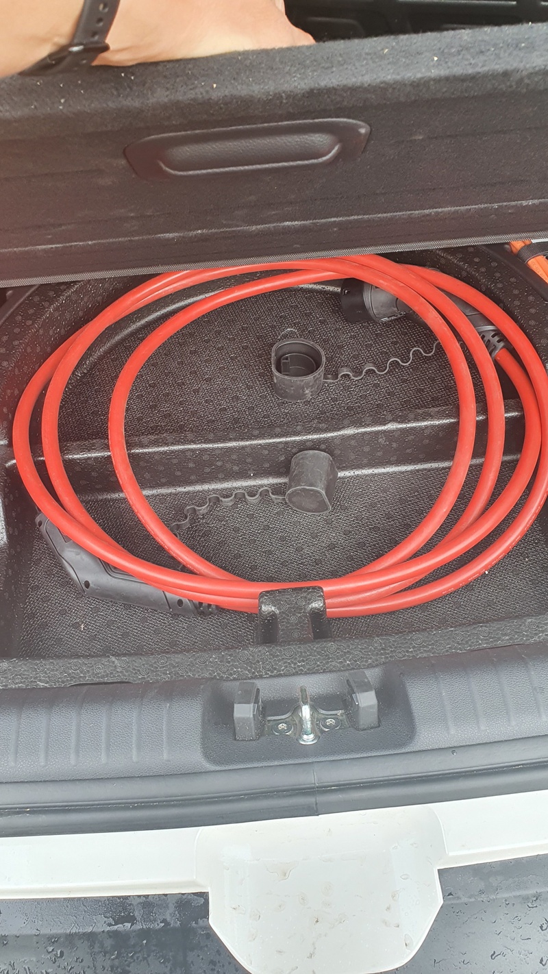

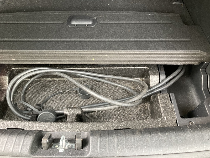

Ik ben erg benieuwd waar jullie de laadkabel laten. De kabel is er stevig en niet heel makkelijk in het bakje onder het kofferbak klepje op te bergen. Of gooien jullie het gewoon in de kofferbak?
  • petertenboer
  • Laatst online: 14:54
IUser schreef op maandag 3 augustus 2020 @ 17:03:
Ik heb de onderste bak uit de kofferbak onder de motorkap geplaatst en daar leg ik de kabel in met wat andere spullen. Functioneert prima.
  • Mabion

  • Laatst online: 18:46
Stekkers rechts doorsteken, kabel past dan in de bak

Afbeeldingslocatie: https://tweakers.net/i/FPEiBfKmNCqh6EXjepnN4JEDgBY=/full-fit-in/4920x3264/filters:max_bytes(3145728):no_upscale():strip_icc():fill(white):strip_exif()/f/image/INVBcaJApDyRBpJFOUeyLkaW.jpg?f=user_large
Past hier gewoon zo. Maar dit is de MY19 met een 1x32A kabel.
Die van de MY20 zal met 3x32A een stuk stugger zijn nog.
