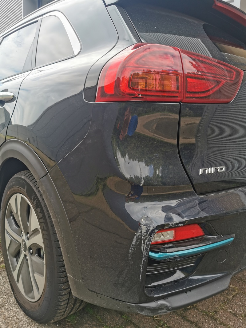

Nou, toch 2 weken mogen genieten van een hagelnieuwe auto.. En door m'n eigen schuld is het nou een schadebak..
Beetje jammer, maarja, tis maar materiaal denk ik dan maar..

Murzeltje schreef op maandag 27 juli 2020 @ 18:01:
zonde, maar wel weer oplosbaar idd. ;)
en hij rijdt er niet minder om.

@Murzeltje auw, balen zeg! Dat wordt waarschijnlijk een compleet nieuwe bumper en ook je achterlicht zit een barst in. Hopelijk goed verzekerd. Sta er wel altijd van te kijken hoe goed een vakkundige schadehersteller de boel weer als nieuw weet te maken. Helaas al vaak meegemaakt, merendeel door toedoen van een ander.
Balen zeg! Maar komt inderdaad wel weer goed! Deden de parkeersensoren het niet?
De mijne werd afgeleverd met een kapot achterlicht, gewoon stuk glas weg. En vol met krassen, waarschijnlijk vanwege de laatste poetsbeurt. Daar heb ik ook wel even een baalmomentje van gehad. De krassen zijn niet meer weg te polijsten, blijven toch licht zichtbaar. Aantekening bij de leasemaatschappij laten maken met foto's erbij en daarna gewoon bij neerleggen want inderdaad, het is maar een gebruiksvoorwerp. Desondanks blijft het natuurlijk even zuur. Maar voor over een jaar of wat weer een mooie anekdote :P

Goedemiddag!
Sinds vanochtend eindelijk mijn my20 e-niro in het zwart op mogen halen en ik moet zeggen wat een fijne wagen! Van Mossel Apeldoorn nam ruim de tijd om mij wegwijs te maken in de nieuwe auto! April 2019 besteld en nu mogen halen maar nu al het wachten dubbel en dwars waard.
[ Voor 6% gewijzigd door rvdmeer1986 op 30-07-2020 12:26 ]
