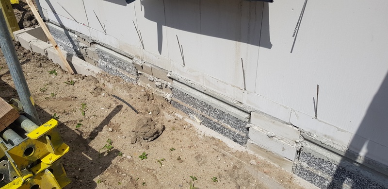

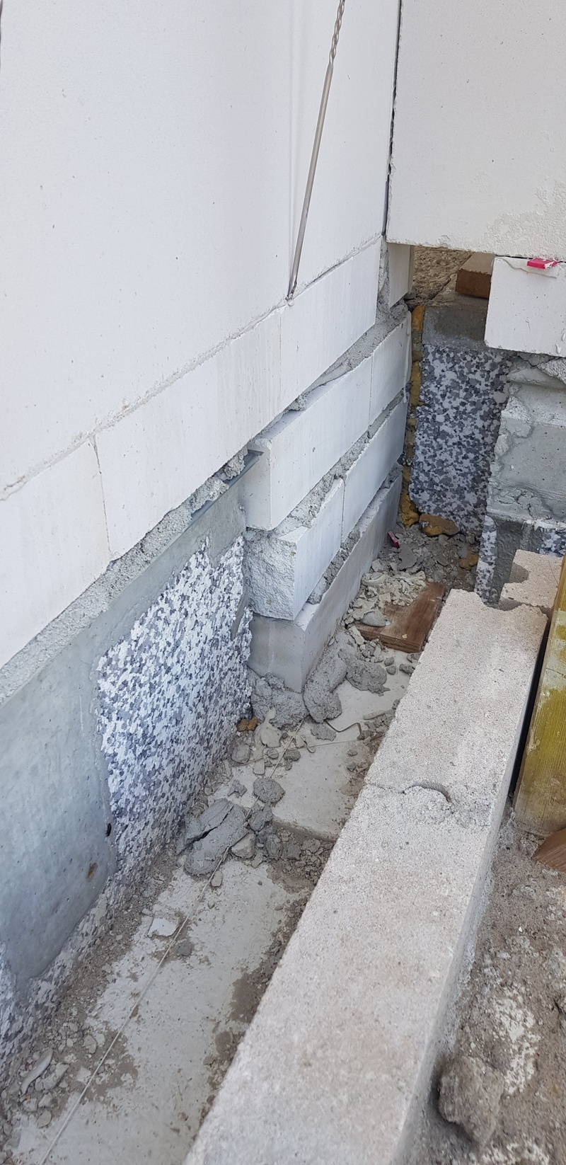

Onze begane grond muren staan, met breedplaten erop. Ik liep er eens omheen en waar ik me lichtelijk over verontrust is dat er op 4 plekken duidelijk geen sluitende vloerdelen zijn toegepast. Het gat dat resulteert op de fundering is vrij lukraak dichtgemetseld met gewoon baksteen. Wat moet ik hiermee? Heb al een aantal keer gevraagd aan de bouwer en krijg geen antwoord.
Foto's:
Afbeeldingslocatie: https://tweakers.net/i/fscCePMgcc2onh6_64drXpTaVHg=/800x/filters:strip_icc():strip_exif()/f/image/8XojHLdCSbqDbr0L2wTdAsBK.jpg?f=fotoalbum_large
Afbeeldingslocatie: https://tweakers.net/i/PvvCcReqtGLViPLeXXTqXcOE_nc=/800x/filters:strip_icc():strip_exif()/f/image/82WlA6C77pGCWvcORQNEPugo.jpg?f=fotoalbum_large
Verder zitten er in de kalk zandsteen blokken best een paar gaten, en tussen lateien en breedplaat eerste verdieping vloer flinke spleten. Op een paar plekken met vilt dichtgezet maar ook op meerdere plekken gewoon open.

Ik moet hier bij zeggen dat de voornaamste zorg is dat er een koudebrug tussen fundering en kalkzandsteen blokken komt..

nel!s schreef op donderdag 30 juli 2020 @ 09:28:
Het lijkt erop dat bij jou (foto's) het isolatiebeton niet overal is toegepast.
Alleen wat kan je nu doen?
Een schriftelijke reactie van de aannemer dmv een aangetekende brief?
Wat staat er in je technische omschrijving? Als hier niets instaat over de materialen (behalve de RC-waardes van vloeren en wanden) dan lijkt het mij moeilijk om de aannemer te bewegen om overal dat isolatiebeton toe te passen.

aprofet schreef op donderdag 30 juli 2020 @ 11:19:
Ja ik wil gewoon voorkomen dat er koudebrug ontstaat. Ik ga het nog eens aandragen bij Woningborg ook..
Dit staat in de TO:
"VLOEREN 1. De vrijdragende begane grondvloer van de woning en vrijstaande en aan de woning geschakelde garage wordt uitgevoerd als een geïsoleerde betonnen systeemvloer. De Rc-waarde van deze vloerconstructie bedraagt ca. 4,0 m2 K/W. 2. De verdiepingsvloeren worden uitgevoerd als een betonnen systeemvloer."
Denk toch dat ik hier een punt heb: de delen op die foto zijn niet geïsoleerd!
De wand mag op de vloer staan en op de fundering en dit heeft beiden geen effect op de isolatiewaarde, de gevelisolatie loopt nou eenmaal voor de vloerrand langs tot op de fundering en zo is alles weer netjes ingepakt.
Je opmerking dat de vloer nu niet geïsoleerd is kan ik niet uit deze foto’s halen.
Waarschijnlijk zijn dit stortstroken tussen de hele vloerplaten (120cm breed) die gevuld worden met een tempex blok en dan een laag beton met een wapeningsnetje er overheen, gezien dit weinig tot geen constructieve waarde heeft wordt er tpv van deze stortstroken doorgemetseld tot op de fundering.
Gaten in de kz-steen worden gewoon netjes dicht gezet en blijven heus niet zitten tot tijdens de oplevering.

D.deJong schreef op zaterdag 1 augustus 2020 @ 17:19:
Dit snap ik niet, waarom zou je binnenwanden op de fundering plaatsen? Het is toch juist de bedoeling om die isolatie ook juist waar de fundering-binnenwand zit door te zetten zodat je alle koudebruggen uit de bodem vermijdt? Als er al tempex stukken liggen, waarom zou je dan precies op de aansluiting van binnenwand en fundering de isolatie overslaan?
  • D.deJong
  • Laatst online: 15-08 10:47
nel!s schreef op zaterdag 1 augustus 2020 @ 20:23:
Het zijn geen binnenwanden, het zijn je constructieve wanden en die doen het niet heel erg goed op tempex.
De isolatieschil gaat om je binnenwanden heen en loopt ver onder de vorstgrens door dus het kleine beetje waar jij bang voor bent is te verwaarlozen.
Achterdocht naar je aannemer toe is prima maar een beetje meer vertrouwen verdient de beste man ook wel.

D.deJong schreef op zaterdag 1 augustus 2020 @ 22:32:
Vertrouwen in de aannemer als je oost Europese ploegen op de bouwplaats gevel ventilatie roosters ziet vergeten en hele schoorstenen verkeerd ziet metselen.. man, dit zijn onder-onder-onder aannemers die de ene week voor de ene bouwer in het project werken en de volgende weggekocht worden door een andere aannemer in het project.
In ons huidige huis zit geen isolatie tussen de muur van de uitbouw en de fundering. Altijd een koudebrug met vieze schimmel in de winter.
Overal lees ik dat de fundering-binnenmuur volledig geïsoleerd moet zijn en zo staat het ook in de technische omschrijving. Daarom zijn de vloerdelen in nieuwbouw ook zware beton-isolatie platen. Waarom zou je daar gaten tussen laten vallen? Warmte dichtheid is hetzelfde als luchtdichtheid en gewoon niet volgens EPC, TO en bouwbesluit op deze manier, tenzij ze het op de 2% schil die niet geïsoleerd hoeft te worden gooien.
  • D.deJong
nel!s schreef op zondag 2 augustus 2020 @ 13:49:
De muur die jij binnenmuur noemt kan gewoon aan beiden zeiden (zowel kruipruimte als buitenblad) geïsoleerd zijn, tussen het raakvlak van muur en fundering hoeft geen isolatie te zitten. De funderingsbalk zit diep genoeg onder de vorstgrens.
Als er door maatvoering van de woning en plaatsing van sparingen gekozen is om meerdere passtroken toe te passen dan kan het zijn dat tpv van die passtroken er te weinig draagkracht is en er dus teruggebouwd dient te worden naar de fundering.
Jouw mening over de kwaliteit van de bouwvakkers ga ik verder niet op in, ik vindt je erg bevooroordeeld en denigrerend.
Bladzijde 17, detail 4d
https://www.prefab.nl/sit...ansluitdocument_OMEGA.pdf
[ Voor 8% gewijzigd door D.deJong op 02-08-2020 17:12 ]
  • nel!s
  • Registratie: April 2017
  • Laatst online: 14-08 16:23
@D.deJong dank, interessante link. Ik weet niet welke situatie wij hebben en dus naar welke tekening ik moet kijken. Ik weet ook niet of terug bouwen naar de kalkzandsteen blokken nodig is op die plekken. Ik weet niet eens of de bakstenen die je hier ziet een cellen structuur of iets hebben zodat er isolatie waarde in zit. De vraag ligt al een maand bij de bouwer en ik krijg geen antwoord. Mijn communicatie naar hen is alleszins redelijk maar ze communiceren niet terug. Ik vind dat onredelijk, zeker omdat er op het oog ontzettend veel mis gaat. De vorige fase, zelfde type woningen, zijn de opleveringen net begonnen en wat wij horen van de kopers dat is echt bar en boos kwa opleverpunten. We kregen zelfs van een groot stucbedrijf te horen dat ze onze woningen niet willen stuccen omdat ze zulke slechte ervaringen met de muur afwerking hebben van deze bouwer. We hoeven deze discussie niet nog een keer te voeren hoor, we zijn het al eerder oneens geweest over bijvoorbeeld de nieuwe wet kwaliteitsborging, maar is het werkelijk te veel gevraagd van de bouwer om over potentieel grote mankementen die nauwelijks verholpen kunnen worden na oplevering een paar vragen te beantwoorden? Ik mag het bestek en cad tekeningen niet zien dus dan mogen ze wel wat meer info geven?
En terug naar die verbinding fundering naar binnenmuur: ik kijk naar links zoals deze van de isolatie die er wordt toegepast:
https://www.rockwool.nl/t...entatie/detailtekeningen/ (detail tekening 015 bijvoorbeeld) en links als deze https://www.joostdevree.nl/shtmls/koudebrug.shtml
Hierin staat dat fundering naar binnenmuur en vloer onderbroken moet worden dmv isolatie; mochten ze een hele goede reden hebben om dat niet te doen op een aantal plekken dan accepteer ik dat rustig, maar die redenen heb ik nog niet gehoord.
[ Voor 8% gewijzigd door nel!s op 02-08-2020 20:20 ]
  • D.deJong
@nel!s detail 13 van rockwool is de ideale situatie waar de mogelijkheid aanwezig is om op de vloerrand te bouwen, hier is de vloer ook op berekend. Zodra er passtroken tussen de vloerelementen worden aangebracht hebben die wel de rc waarde Maar niet dezelfde constructieve eigenschappen en zal je terug moeten naar de fundering.
Het detail van Joost de vree is er een uit het jaar 0 en niet van toepassing op jouw woning, in deze detaillering zit de fundering boven het maaiveld (en dus vorstgrens) en veroorzaakt daardoor een koude brug.
De stenen die bij jou zijn toegepast hebben geen cellenstructuur (is ook niet nodig) maar zijn gewoon dikke waalformaat kalkzandsteen.
In mijn link zie op blz17 detail 4d en dat is deels vergelijkbaar met de doorgemetselde stukken.
Duidelijker dan dit kan ik het niet uitleggen en ik heb ook niet het idee dat je wat aanneemt van een ander.
Ok dank je! Op 4d zie ik dat de vloerdelen niet op de fundering rusten, dus daar zit het verschil in?
Ken je misschien iemand die aangesloten is bij veh en een keuring tijdens de bouw zou kunnen doen? Dat zou mij een hoop kopzorgen schelen.. je mag van VEH iemand aandragen voor de keuringen, wat mijn voorkeur heeft, maar heb nog niemand gevonden.

In detail 4d zie je een doorsnede van de kopse kant van een vloerelement, het toont alleen aan dat het binnenspouwblad op de fundering mag staan zonder enige aanvullende/ isolerende voorzieningen.
