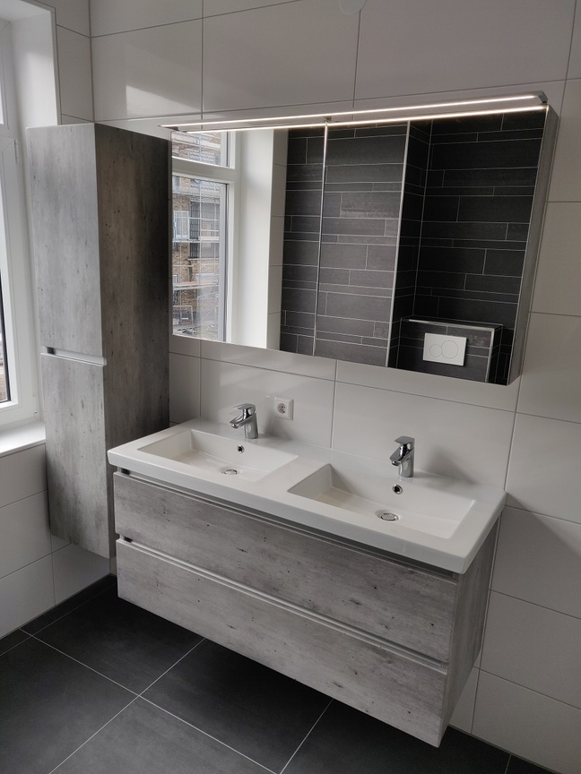

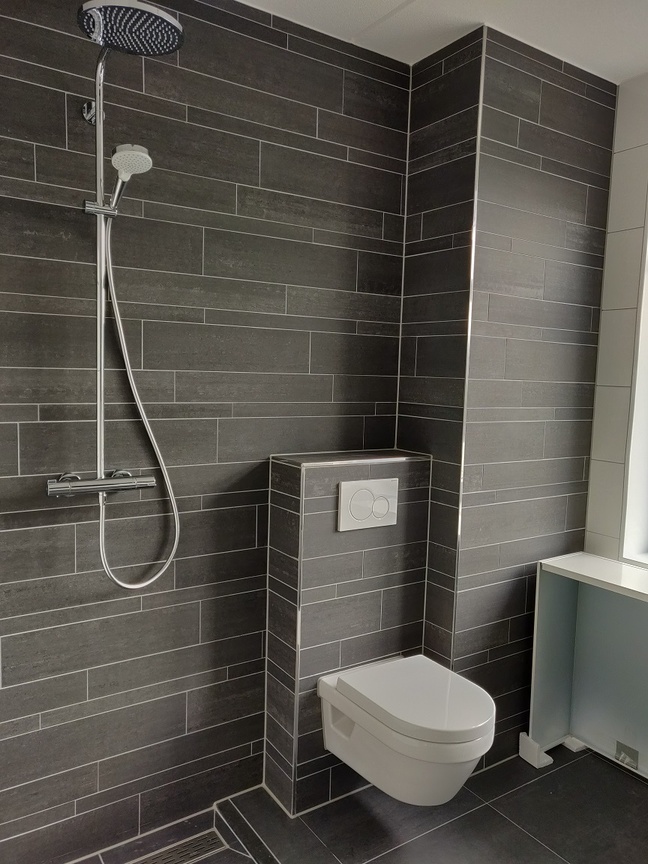

Korte impressie van hoe het er nu een beetje uitziet:
Badkamer1 Badkamer2
Huis1 Huis2

@NeonovA toch wel wat vervelende hobbels dus zo onderweg tussen oplevering en wonen.
Heb je een opleverkeuring laten uitvoeren?
Waar heb je de keuken vandaan?
Ziet er verder mooi uit. De kleuren in badkamer lijken beetje op wat wij gekozen hebben voor vloer, toilet in badkamer en wc. Leuk om zo eens in het 'echt' te zien.

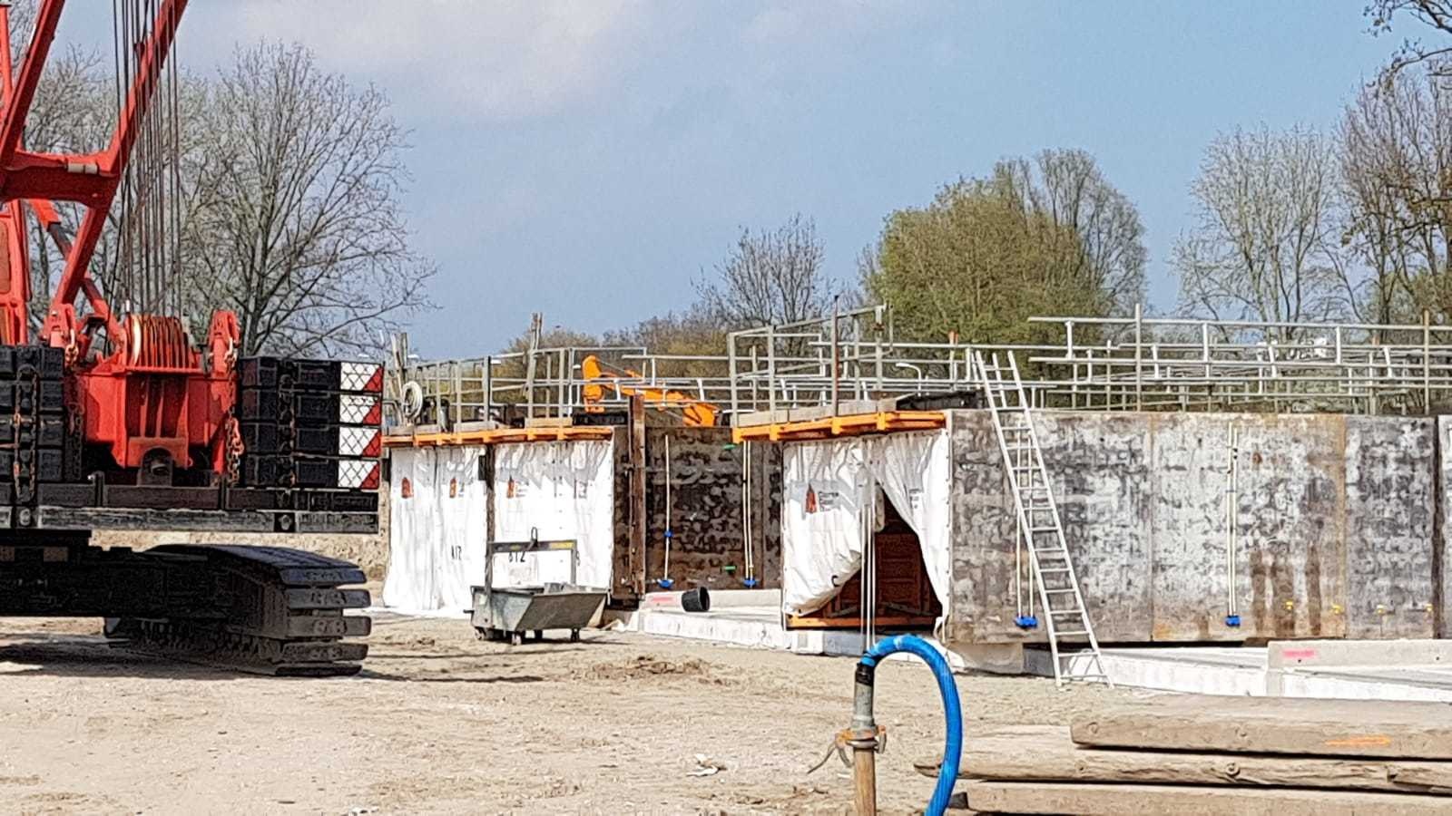

Wij hebben in juni 2018 de kao ondertekend voor een nieuwbouwhuis (epc0) zonder aardgas in Schiedam. Hiervoor hebben in december/januari alle bodemputten voor geboord. Afgelopen februari zijn ze begonnen met het slaan van de palen. Deze week hebben ze fundering gestort en worden de leiding gelegd die onder de vloer liggen.
Daarnaast zijn we nog druk in gesprek met de leverancier van de energiesystemen om inzicht te krijgen in de epc berekening en benodigde zonnepanelen voor epc0 waar het project mee is aangeboden. Momenteel loopt dit nog stuk om de grotere 200l warmwater boiler welke niet in de uniec software staat. Hierdoor hebben ze de berekening met de 150l variant gedaan.
Het casco wordt gemaakt door tunnelbekisting, waar ze volgende week mee gaan beginnen bij het eerste blok van het project. Zelf zitten we in het derde blok van de bouwvolgorde en staat de oplevering voor Q4/Q1 gepland.

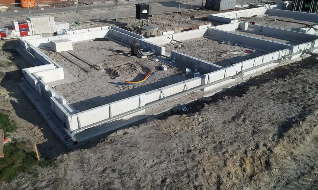

Beste mede tweakers,
Hopelijk kunnen jullie ons helpen met het volgende; de bouw van ons huis vordert gestaag en deze week zijn de dakkapellen van ons huis geplaatst. Nu staat bij de dakkapel aan de voorkant het kozijn van het dakkapel precies in lijn met het kozijn eronder (van de eerste verdieping). Bij het dakkapel aan de achterkant lijkt dit niet het geval te zijn en staat het dakkapel iets naar rechts tegenover het kozijn eronder. Op onderstaande foto is dit niet heel goed te zien maar geeft mogelijk wel een goed beeld van de situatie. Is dit iets om bij de koopbegeleiders neer te leggen of wordt dit nog wel opgepakt vanuit de bouw? Alvast bedankt!
Afbeeldingslocatie: https://i59.photobucket.com/albums/g289/NaNo_photo/20190330_183615_zpsgbxtyreh.jpg
[ Voor 7% gewijzigd door Nano2009 op 30-03-2019 20:18 ]
  • bbbrumbrum
Hoe staat het op tekening?

Het leidingwerk krijgt al aardig vorm:
Afbeeldingslocatie: https://tweakers.net/ext/f/IZLHC164UtqG3YbIFDVz8RwQ/thumb.jpg
Update van het eerste blok uit het project:
Afbeeldingslocatie: https://tweakers.net/ext/f/la0YPTnsyWXj6PwrYLCXKUVX/thumb.jpg
Momenteel zijn ze de eerste drie tunnels aan het voorbereiden, monteren van de wandcontactdozen. Waarschijnlijk deze week nog storten.
Als ze op deze manier verder gaan duurt het wel een tijdje (57 weken) voordat ze klaar zijn.

Brickman schreef op dinsdag 2 april 2019 @ 20:31:
Is dat vlak rechts de fundering van een berging of uitbouw?
  • Brickman
  • Laatst online: 26-10 20:09
witterholt schreef op dinsdag 2 april 2019 @ 21:38:
Dat is de garage. Er was ook een optie om deze bij het huis er bij te nemen, zodat je een nog grotere (na een uitbouw van 3.6m) woonkamer kan krijgen.
