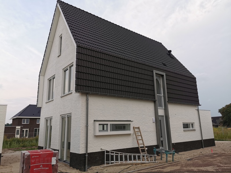

We hebben een opleverdatum! 21 juli krijgen we de sleutel, komende dinsdag voorschouw.
Afbeeldingslocatie: https://tweakers.net/i/jTNQNMpgvFfGQlJO2ithYTviH_s=/800x/filters:strip_icc():strip_exif()/f/image/9CqzfvEvOzROzLY7i62pOajs.jpg?f=fotoalbum_large

Dat witte trasraam/onderste laag metselwerk lijkt me alleen heel erg besmettelijk voor opspattend vuil/regenwater. Ik zou als ik jou was rondom langs je gevel een grindstrook doen.

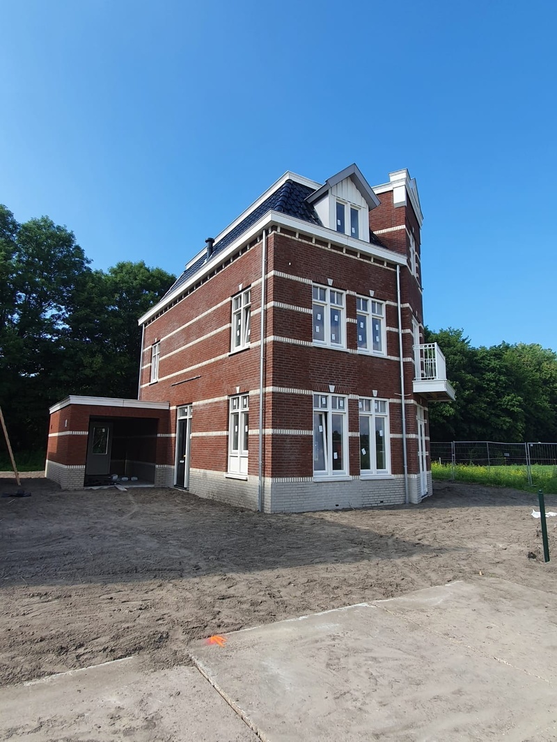

Ik zag op de dronevideo dat de buitenkant van fase 14 inmiddels zo goed als af is, wat moet er nu binnen het huis nog allemaal gebeuren?
896gerard schreef op vrijdag 26 juni 2020 @ 14:54:
Toevallig hebben we afgelopen woensdag de (eerste) kijkdag gehad. Erg leuk om het huis van binnen te zien en om mede kopers te ontmoeten (op coronaproof afstand). Ze gaan inderdaad hard met onze fase. Ze moeten de plafonds nog spuiten. De elektra moet nog worden afgemonteerd. Ze zijn bezig met het tegelen van de badkamer en het hangen van het sanitair. Verder moet ook de warmtepomp nog geplaatst worden, eveneens als de binnendeuren en de voordeur. Ze zijn nu ook bezig met het grondwerk, dus binnenkort zullen ze ook een schuurtje gaan plaatsen. Oplevering gaat half september worden, officiële datum horen we nog voor de bouwvak. Het had volgens de projectleider eerder kunnen zijn, maar ze zitten met de levertijden van de warmptepompen. Maarja oplevering stond begin van het jaar nog op december/januari, dus we mogen niet klagen 8) .

HKP32 schreef op vrijdag 26 juni 2020 @ 12:54:
Wow fraai huis hoor!
Het is gelukkig niet wit maar grijs, dat scheelt sowiso al wat, maar wel een goede tip, dank je!
