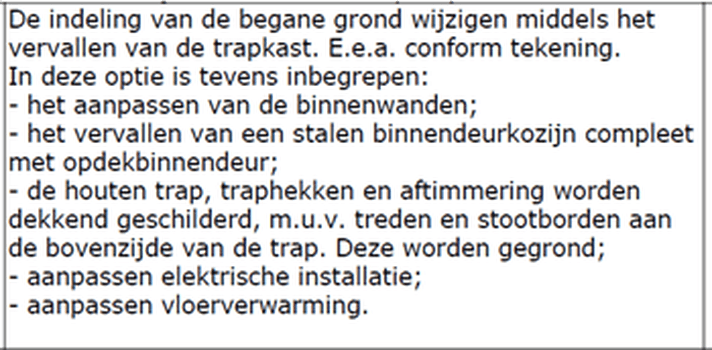

Vandaag hebben wij via van Wanrooij een kijkdag gehad bij onze nieuwe woning. En wij hebben het idee dat onderstaande niet correct is uitgevoerd..
Wij hebben als optie de trapkast laten vervallen om zo meer ruimte te creeren in de kamer. We willen nameijk een bureau zo ver mogelijk in de hoek zetten.

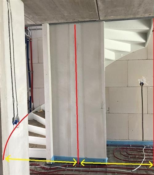

:fill(white):strip_exif()/f/image/7Y4R5h6VGJsCwuGv4QUkxlO8.png?f=user_large)
We hebben gelijk de tekeningen er bij gepakt. Hieronder een combinatie van de verschillende tekeningen die we hebben plus de situatie die er vandaag gezien hebben. Het gaat om de muur in het rood;
1. De orginele trapkast zoals hij in de verkoop tekening staat, deze willen we dus laten vervallen.
2. De optie zoals hij in de verkooptekening staat. Het muurtje zou dus maar ong 25 cm breed worden.
3. Het muurtje zoals hij in de definitieve opdracht staat. Hier is hij ineens 55 cm breed.. de muur zou nu dus eindigen in het midden van de trap. Nu hebben we dit zelf gemist en de opdracht ondertekend, dus onze eigen fout.. maar wel jammer.. Al ben ik wel van mening dat ze dit hadden moeten melden gezien er dus verschil zit in de verkoop tekening en de opdracht...
4. De situatie zoals we hem vandaag hebben gezien in de woning. een muur van 110cm breed..?? Er staan dus twee panelen van ieder 55cm terwijl er daar maar een had moeten staan. We verliezen nu dus ineens een hoop ruimte, en het wordt ook ineens een loze ruimte die niet echt te benutten is voor ons..
/f/image/TEItLgiyrOP1x4rfQtHnYHv5.png?f=fotoalbum_large)
In onder staande foto's is ook goed te zien dat de het eerste paneel eindigt in het midden van de trap zoals op de opdracht tekening. Dat tweede paneel hoort daar niet..
:no_upscale():strip_icc():fill(white):strip_exif()/f/image/ZyzTBVlkNtNPyv8fmN3npzTZ.jpg?f=user_large)
Het gevolg is dat ik nu ook 55cm vloerverwarming mis omdat de die maar doorgetrokken hebben tot einde van dat tweede paneel... Al zou dat muurtje er moeten staan om de een of andere reden, dan kan ik die zelf wel weghalen in het ergste geval, maar dan zit ik alsnog met koude voeten omdat er geen vloerverwarmming onder mijn bureau doorloopt.. En dat is wel essentieel aangezien ik daar veel tijd ga doorbrengen..
:no_upscale():strip_icc():fill(white):strip_exif()/f/image/If5J4sIIMagr9N06q33w0Equ.jpg?f=user_large)
Klopt het wat ik zeg en hadden ze dat paneel weg moeten laten? Of moet dat paneel daar staan om technische redenen?
Dat paneel staat er waarschijnlijk om de trap dicht te maken aan de zijkant. Dat is op zich niet zo gek, maar hadden ze niet zonder overleg moeten doen.

Is het niet zo dat als je zelf voor een zwaardere plaat dan standaard kiest, dat je dan ook voor de meerwerkoptie moet kiezen als je de maximale capaciteit wilt benutten?
Nee, de bouwer moet bij 3x25 gewoon standaard het norm-conform opleveren.Some0ne schreef op donderdag 11 juni 2020 @ 20:51:

Het muurtje is noodzakelijk omdat je anders tussen die trap door kan vallen die naar boven gaat. Dit zal zeker wettelijk zijn en ik vermoed dat je er dus haast niet onderuit komt. Wat je na oplevering doet is natuurlijk je eigen verantwoordelijkheid, daar niet van-DUS- schreef op donderdag 11 juni 2020 @ 20:28:

Voor koude voeten hoef je niet echt bang te zijn verwacht ik. Het is nieuwbouw en dus behoorlijk goed geïsoleerd en daaronder zit geen buitenmuur maar de benedenverdieping schat ik in. Daar wordt ook gewoon gestookt en warmte gaat omhoog.

Vloerverwarming hoef je niet bang voor te zijn, dat stukje vloer warmt wel op.
Dat klopt, maar dat hoeft niet met een wand te zijn.GeeMoney schreef op donderdag 11 juni 2020 @ 21:34:
Het kan ook uitgetimmerd worden, vanaf de trapboom tot aan het plafond.
Maar ja, dat is meer werk dan een Ytong paneel zetten.

ja dat wil ik gewoon uit timmeren, dat had ik al in de planning staan namelijk..LinkinTED schreef op vrijdag 12 juni 2020 @ 09:15:

Er zijn ook helemaal geen foto's van beschikbaar, ik heb het ook nog bij de verkoopbegeleiding gevraagd maar daar kreeg ik ook maar een half antwoord van waar ik niks mee kan.

Dit is niet wat je wilt. Het wandje zal niet dragend zijn, daarvoor is het te dun.
Als het hele wandje verwijderd wordt, kan het gat dat ontstaat bij de trap gewoon afgetimmerd worden.
Dat er een stukje vloerverwarming ontbreekt is denk ik niet zo spannend.
De ruimte die nu onder de trap ontstaat is ook onbruikbaar.
Ik zou proberen een groot deel van het wandje weg te hebben voordat de afwerkvloer erin gaat.
Minimaal terug naar contract tekening, maar liever maximaal.

Net bericht gehad dat ie het door zou geven aan de uitvoerder, dus daar moet ik het nu mee doen..MeTooPV schreef op vrijdag 12 juni 2020 @ 12:59:

Maar als ze de laatste tekening aanhouden en het rechtse deel weghalen dan zou ik zoiets kunnen doen, een stuk wegslijpen en de lijn van de trap volgen. het rechtse gedeelte timmeren we er wel aan met hout voor ze gaan stucken.

Nou.. Vrijdag contact gehad met van Wanrooij over de kast trap en de vloerverwarming. Maar die had er weinig trek in was te merken.. Hij zou het doorgeven aan de uitvoerder. later ook nog bericht gehad in Volgjewoning.nl; "Jullie bericht is doorgezonden aan de uitvoerder, net het verzoek hier naar te kijken.".-DUS- schreef op vrijdag 12 juni 2020 @ 09:38:
Er staat in schrift dat de optie uitgevoerd wordt aan de hand van de tekening, en de tekening laat duidelijk de grens van de muur zien.. Moet voldoende zijn toch? Dat de tekening na eerste het gesprek al anders is zonder het door te geven is al slecht, en als de uiteindelijke muur dan ook nog eens langer is is het dus twee keer fout gegaan..
Afijn.. het zat toch niet lekker.. dus mijn vriendin is vanochtend voor haar werk even snel naar de bouw gereden om de uitvoerder te zoeken. Die gaf inderdaad aan dat hij contact had gehad met van wanrooij, en dat van wanrooij zelf aangaf dat het gewoon volgens afspraak was en alleen het kozijn en het muurtje daar haaks op komt te vervallen
Hij heeft gelijk zijn nummer gegeven dus we kunnen nu contact met hem opnemen. Ben benieuwd wat het resultaat gaat zijn..
Klereleijers bij van Wanrooij.. Zeggen dat ze het neerleggen bij de uitvoerder en tegelijkertijd tegen de uitvoerder zeggen er niks aan te doen.. Hier hebben ze het laatste ook nog niet van gehoord.. Al kan ik er niks mee, horen zullen ze het..
