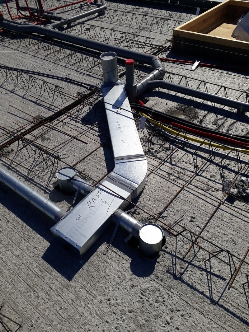

UninPro schreef op zondag 17 mei 2020 @ 11:32:
Spontaan onze nieuwbouwwoning mogen binnen lopen afgelopen week. Daardoor wat beeldmateriaal kunnen maken. De prognose van oplevering is nog altijd voor de bouwvak. Let erop dat ik niet angstig ben dat iets niet in orde komt. Ik ben vooral benieuwd hoe zaken opgelost worden.
Er zijn namelijk twee opvallend zaken met name rondom de vloer op de 1e verdieping waar overal vloerverwarming ligt.
***members only***
In het filmpje zie je inderdaad een buis van de vloerverwarming die niet helemaal heel meer is. Dat zullen ze moeten herstellen. Op de foto zie je naast de centraaldoos ook een witte buis lopen van de vloerverwarming.
Wel bijzonder dat overal de vloerverwarming onder de elektra licht. Dit is een kanaalplaatvloer?
Bij ons is alle elektra in de betonvloer gestort (breedplaatvloer). De dekvloer is daar bovenop zwevend aangebracht en daar zit de vloerverwarming in.

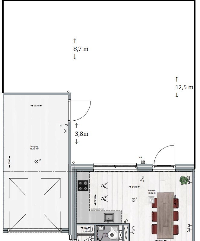

Ik moet me wat verduidelijken zie ik :)
We kunnen de garage wel laten verlengen; we zouden er dan zelf een bijkeuken realiseren. Ik voel daar wel voor, maar zie ook de nadelen. De deur naar de woonkamer past eigenlijk niet in onze indeling dus dan zou alles op de schop moeten. Dat wil ik eigenlijk voorkomen. En een bijkeuken zonder doorgang naar het huis is ook niet zinvol. Plus, we zitten dan van binnen in huis alsnog naar een muur te kijken, terwijl we door de uitbouw juist een vrij uitzicht naar de tuin hebben geregeld.
Andere overweging is dat ik de garage wel als klusruimte wil gebruiken. Goede werkbank erin en wat ruimte voor eenvoudige houtbewerking e.d. Ik ben bang dat dat niet lukt als ik de garage in z'n huidige formaat hou. Had ook al nagedacht over de aanbouw van een fietsenschuurtje. Dat is wel een stuk goedkoper...
Kruipruimte twijfel ik nog over. Het is toch weer 2k, en met al die posten die je op dit moment niet voelt, telt het alsnog op. Anderzijds: als je ooit een keer moet klussen onder je huis, ben je blij dat je het hebt gedaan.
Om te voorkomen dat de garage een opslaghok wordt, denk ik erover om ooit een overkapping te maken in de tuin om 's avonds lekker te zitten met de verwarming erbij, en daar aan vast dan een klein schuurtje/plekje om tuingereedschap kwijt te kunnen.

Verwijderd schreef op zondag 17 mei 2020 @ 12:10:
Eerste foto is gewoon een centraaldoos. Zo te zien zitten de andere leidingen ook op die hoogte. Vloerverwarming zal wel onder het niveau van die leidingen zitten.
Dat is dan de omgekeerde volgorde. Normaal leg je op de betonplaat de elektra en waterleidingen enz. Daar komt dan pur isoluatie overheen. Op die isolatie leg je de verwarmingslussen van de vloerverwarming met speciale clips of afstandhouders vast op de pur. Daar komt dan de chape overheen.
@UninPro je vraag is of die witte, doorgesneden buis op je filmpje dan vloerverwarming is toch? Moeilijk te zeggen. Die van ons was groen maar heeft verder wel (op zicht) dezelfde structuur.
Ik zie verder ook wapening liggen in deze beton? Normaal ligt die buis dus in de chape en niet in de gewapende beton. Ben je zeker dat er hier niet nog een chape en dan vloer overheen moet komen? Want dan is de vloerverwarming nog niet eens geplaatst.
Het beetje ijzerdraad wat er aan hangt aan 1 kant hoort in elk geval niet bij zo'n buis. Tenzij daar ook gewapende versies van bestaan maar dat voegt weinig toe en doet afbreuk aan de buigbaarheid dus ik zou denken van niet. Wapening gaat ook bij lekken niet helpen Die buizen hebben een dikke wand wel om niet dicht te klappen onder gewicht chape. Of was die ijzerdraad er gewoon achteraf aan gehangen en niet deel van de buis?
edit: als het wel vloerverwarming is kunnen ze daar trouwens wel gewoon een koppeling tussen steken. Ideaal is het niet maar wel beter dan een buis die stuk is. Met een elektrische perstang kunnen ze daar perskoppelingen op zetten die zelden lekken.
Het blijft wel een vreemde locatie voor vloerverwarming en sowieso niet ideaal. Mogelijks is die ijzerdraad dan om de buis op de z'n plaats te houden door deze aan de wapening te bevestigen?
[ Voor 13% gewijzigd door Verwijderd op 18-05-2020 08:42 ]

@Pannencouque, Wij zitten net in een iets andere situatie dan idd. Bij ons grenst de keuken aan de berging waardoor je ook letterlijk naast de bijkeuken zit. Wij konden de verlengde garage ook nog een stuk naar voren schuiven. Daardoor werd onze oprit een meter korter (nog steeds 10 m) en voorkwamen we idd dat de achtertuin (9m) nog iets korter werd en we kijken nu niet tegen de muur van de garage aan.
Wat je nog mee kunt nemen in de overweging: Ik merk dat ik nu minder snel aan het klussen ben in de tuinschuur omdat je dan buiten gehoorsafstand van het huis bent. Gewoon minder gezellig. Straks kan ik de deur naar de keuken gewoon open laten en ben je in feite gewoon 'binnen' aan het klussen. Ik verwacht zelf dat ik daardoor makkelijker even een klusje oppak waar ik nu nog wel eens denk van 'ach, die ketting smeren kan morgen ook wel.'

Verwijderd schreef op maandag 18 mei 2020 @ 08:36:
De vloerverwarming kan zeker wel op deze manier in de cementdekvloer gelegd worden hoor. Die "wapening" lijkt me ook geen bewapeningsstaal, maar een mat die in de badkamer onder de vloerverwarming ligt. Ook bij ons zijn die witte buizen met ijzerdraad vastgezet op zo'n mat. Daar overheen is de aardmat gekomen en daarna pas de cementdekvloer.

Blihi schreef op maandag 18 mei 2020 @ 08:42:
Oké maar dan zitten hier alsnog alle andere buizen op de verkeerde plaats. Die horen in de isolatielaag onder die dekvloer te liggen. Dan heb je ook dergelijke problemen niet.

Verwijderd schreef op maandag 18 mei 2020 @ 08:46:
Ja, dat viel me ook op ja. Ik dacht ook dat de elektra onder de vloerverwarming moet.
Je kan een smeervloer zwevend aanbrengen door hem op isolatie te leggen, maar dat hoeft niet.
Kan ook prima direct op de betonvloer (in Duitsland noemen ze dat Verbundestrich).
Aangezien het om de verdieping gaat maakt het ook niet veel uit. De vloer valt sowieso binnen de thermische schil en warmt vanzelf mee op. Ook al onderbreek je het van bovenaf, dan warmt hij nog van onderuit op.

UninPro schreef op maandag 18 mei 2020 @ 17:48:
Als ik het goed begrijp lijkt de volgorde niet logisch te zijn?
En zien we in nieuwbouwprojecten normaliter eerst de elektra gelegd worden waarna de vloerverwarming volgt? En de dekvloer is wel de vloer die er nu ligt? Dus zoals te zien was op de foto?
Op die ene leiding die dus later gemaakt is inderdaad na. Dat is wel iets wat ik met de VEH persoon ga opnemen. Verder is het duimen dat het gat dat te zien is in het filmpje geen grote problemen gaat geven.
BIj een kanaalplaatvloer is dat anders dan bij een breedplaatvloer (en bij jou liggen kanaalplaten).
Bij een breedplaatvloer worden eerst de leidingen gelegd, dan de bewapening en daarop wordt beton gestort. Pas daarna komt een dekvloer met daarin vloerverwarming. Hieronder van links naar rechts de verschillende fases.
Eerst de breedplaten met leidingen voor luchtafvoer, dan de riolering, waterleidingen en aanvoer/retour leidingen CV naar de ketel. Vervolgens alle elektrabuizen. Dan wordt de bewapening geplaatst en de vloer afgestort en daarna gaat de vloerverwarming er in.
Op de benedenverdieping ligt die vloerverwarming zwevend op geisoleerde platen, boven weet ik dat niet zeker. Over de vloerverwarming komt 7 cm dekvloer (in dit geval chape, oftewel anhydriet, behalve in de badkamer, daar een cementdekvloer).
Alle elektra lopen dus door het beton, maar ook de buizen die eventueel later over de vloer gelegd zijn lopen, bijvoorbeeld naar het kookeiland, en wat buizen die de elektricien in eerste instantie verkeerd gelegd had lopen onder de isolatiematten van de vloerverwarming door.
Afbeeldingslocatie: https://tweakers.net/i/39syOSYyH9zGr7v0YV4kfvhXOPQ=/800x/filters:strip_icc():strip_exif()/f/image/FUbYFfKfJ87N6B8j772tsPV0.jpg?f=fotoalbum_large
Afbeeldingslocatie: https://tweakers.net/i/poUsmjeuu1JxAYIfw2X-BXR5Kr8=/800x/filters:strip_icc():strip_exif()/f/image/jcWDTJChFnTb6EbYPrHE4G9D.jpg?f=fotoalbum_large
Afbeeldingslocatie: https://tweakers.net/i/LXkuvTjjiXpOc21y2JR0AOASb1k=/232x232/filters:strip_icc():strip_exif()/f/image/NhKYtPSvaH6ud3K35sp8H4xm.jpg?f=fotoalbum_tile
Afbeeldingslocatie: https://tweakers.net/i/rMGYmYihQWNB-iXrosyH_9AmbsI=/232x232/filters:strip_icc():strip_exif()/f/image/O3Bkjhw4MWM8sRJIVg60K0HI.jpg?f=fotoalbum_tileAfbeeldingslocatie: https://tweakers.net/i/z8YYWVxLfcvwLFf6IDlEf-cIoSA=/800x/filters:strip_icc():strip_exif()/f/image/tf2JLTYYQ9oS0jqOFK8tO5Tp.jpg?f=fotoalbum_large
Bij een kanaalplaatvloer is dat anders. Daar wordt geen beton gestort, maar komt op de kanaalplaten meteen de dekvloer. Daar moeten de leidingen in en blijkbaar is er voor gekozen om eerst de vloerverwarming te leggen en daarna pas de elektra daar overheen. (Riolering etc. moet wel in de platen aangebracht zijn, daar zijn speciale leidingplaten voor).
Of het verkeerd is weet ik niet, maar ik vermoed van niet. Het is gewoon anders. Hier zie je ook een voorbeeld waar eerst de vloerverwarming gelegd is en daar bovenop elektra.
De dekvloer wordt daar op gestort. In jouw foto's is dat een cementdekvloer. Die hoort enige centimeters boven de leidingen uit te komen (minstens 25 mm. Als je dus vloerverwarmingsbuizen en elektra boven elkaar hebt liggen dan wordt die dekvloer zo'n 6 cm dik.

Farmerwood schreef op maandag 18 mei 2020 @ 08:39:
Garage naar voren is bij ons helaas geen optie voor zover ik weet, maar kan het altijd nog vragen. Die kopersbegeleider wordt nu al gek van me :D
Je kunt inderdaad ook met kleintjes net iets minder eenvoudig wat doen, want je bent niet 'in de buurt'. Met een tussendeur ben je dat wel. Keerzijde is ook dat moeder de vrouw je dan ook sneller weet te vinden :+
Ik merk wel dat ik de afwegingen pittig vind. Ik zie de voordelen zeker wel, maar het kost ook weer 15k. Ergens moet het een keer ophouden. Dadelijk is het budget er al doorheen voordat we een vloer of muur afgewerkt hebben. :X
Goede tip wel hierboven van het slapen als er allerlei apparatuur of spul voor het grijpen is. Ergens hoop ik dat ze het dan toch proberen, en dat je met enig recht zo'n pipo vol voor zo'n kop kan joeksen met je 'zaklamp'. Kutvolk. Wat hierboven ook al gezegd werd: je begint dan echt met een naar gevoel in je nieuwe woning. Nog even los van al het praktische gezeik...

@perspectivebass
Heb zojuist de plattegrond van de keuken erbij gedaan, bij vorige post.
Precieze afmeting tuin onbekend. Het is een L tuin, loopt stukje door achter garage.
Beginstuk tuin is 5,40m breed (breedte huis), en is ongeveer 12,5 meter lang (op basis van schaal tekening).
Zie onderstaand plaatje voor schematische weergave (niet op schaal ;) )
Afbeeldingslocatie: https://tweakers.net/i/Fh6T2q61J0y9DHoUSGV_YQMhXwM=/full-fit-in/4000x4000/filters:no_upscale():fill(white):strip_exif()/f/image/8WVrlXo8lHbBXCMlVPZCuj4M.png?f=user_large
Mijn vriendin hecht meer waarde aan de tuin dan ik. Ik vind het wel lekker, maar opzich met 12,5m genoeg plaats voor een zitje ergens m.i., toch?

Met 12,5 meter heb je denk ik prima ruimte voor uitbouw van 1.2m. Geeft je wel net meer mogelijkheden in de keuken.

Ik zou persoonlijk de uitbouw wel doen. Je houd dan nog een mooie tuin over en je hebt meer ruimte in huis.

E.e.a is natuurlijk afhankelijk van je wensen, maar je tuin is diep genoeg om nog een mooi stuk tuin over te houden.
Heb zelf met een tuin van 12 diep (en 10 breed) gekozen voor een uitbouw van 2.4m omdat we een grote wens hadden voor een ruime leefkeuken. We krijgen nu een keuken van 6x6 m2 waarin we dit goed kunnen realiseren. Van de tuin blijft 9.5x10m over. Nog steeds 2x zo groot als we nu hebben.

Lijkt me echt een no-brainer, 2,2 meter is niet heel veel ruimte.. 4 is net mooi en geeft je mogelijkheden qua schiereiland/kookeiland.
Je tuin is meer dan groot genoeg. Hier in de regio Nijmegen/Arnhem mag je al blij zijn met een tuin van 8 meter diep, zonder aanbouw.
