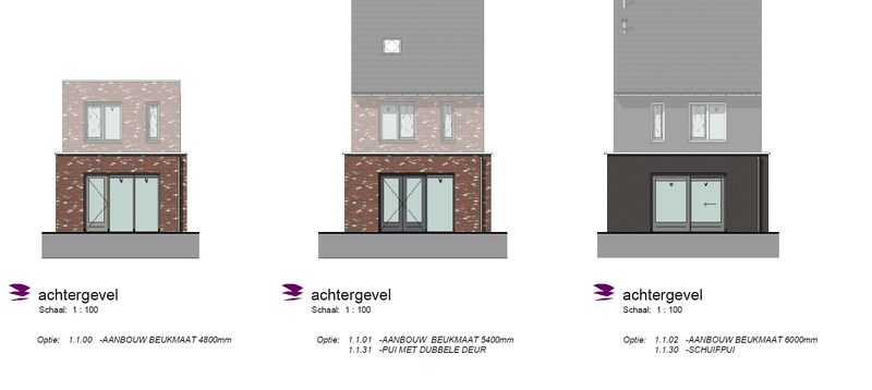

Ik ben toch op zoek naar een aantal ervaringsdeskundigen in dit topic. Over enkele dagen is de sluitingsdatum voor ons meerwerk. We twijfelen nog heel erg tussen de standaard pui en een schuifpui. Er zijn drie opties: De standaard pui: Twee zijlichten en een normale tuindeur. Twee tuindeuren en één zijlicht, of een tweedelige Schuifpui met één opengaand deel (€2250). Zie deze afbeelding voor de impressie er van:
Afbeeldingslocatie: https://tweakers.net/i/MvbjtOwB3gBoo92AWK8MOVqXesU=/800x/filters:strip_exif()/f/image/duZYbw1baVb2cvRbOh6FNFI4.png?f=fotoalbum_large
Nu bedenk ik me dat we een carport in onze tuin krijgen en dat de berging daar ook staat. Dus dat we waarschijnlijk heel vaak via de achterdeur binnen komen.. Ik hoor vaak dat een schuifpui wat zwaarder gaat alleen dat lijkt me toch wel meevallen? Het lijkt me wel dat het een wat kwetsbaardere constructie is? Ruimtelijk lijkt een schuifpui ons wel net iets mooier, en qua woongenot ook praktischer.
Hieronder nog even een voorbeeld, waarbij ik de schuifpui en de standaard pui in de maat heb gezet.
Standaard pui:
Afbeeldingslocatie: https://tweakers.net/i/3Jb_q8M1pYhEbijnTwzVHdklBCs=/800x/filters:strip_exif()/f/image/Z3VqoWbzOZx2QO60SX86bw2L.png?f=fotoalbum_large
Schuifpui:
Afbeeldingslocatie: https://tweakers.net/i/5hSYvVVs3PqYTaSYIFD7MSdtDDc=/800x/filters:strip_exif()/f/image/dCH8UF9Q1EMuL3467zHIM0SV.png?f=fotoalbum_large
Ik neig nu net iets meer naar de standaard pui, vanwege het feit dat we de fietsen en de auto achter hebben staan, en het feit dat het iets goedkoper is. Alléén vind ik het toch iets minder mooi en ben ik bang dat je dit niet snel meer kan veranderen.
Mijn vragen:
- Wie heeft er een schuifpui / hier ervaring mee? En ben je daar blij mee? Of zou je toch liever een normale deur willen?
- Wie heeft er na de bouw van hun woning later de pui veranderd, was dat prijzig? Hebben jullie ook een grotere gevelopening gemaakt / is dit makkelijk te doen?
- Heb ik nog iets over het hoofd gezien?

Wij hadden ook de keuze voor schuifpui of losse deur(en). Uiteindelijk gekozen voor 2 openslaande deuren met aan de zijkanten zijlichten, mooi symmetrisch.
Schuifpui heb ik een hekel aan (idd zwaar / langzaam) en vind ik ook niet mooi staan. Ook qua hor iets irritanter.
Dus als je vaak er gebruik van gaat maken zou ik voor dubbele deuren gaan. Inderdaad een beetje jammer dat je niet 2 zijlichten hebt, maar dat past niet ivm de breedte denk ik. Wel vreemd dat het tot het plafond loopt, klopt dat wel? Dan heb je enorm hoge deuren, of een laag plafond, lijkt me sterk.
Achteraf een (kunststof?) kozijn vervangen is niet zo ingewikkeld als het verder dezelfde afmetingen houdt. Dat zie je ook op jouw plaatjes, het is gewoon hetzelfde gat.
Gevelopening veranderen ziet er ingewikkeld uit ivm draagconstructie en beperkte ruimte qua achterwand, mogelijk moeten ze dan zo'n giga draagbalk plaatsen over de hele breedte.

Dat is een erg bekende tekening :) Kade fase 2 toevallig ?
Wij hebben voor openslaande deuren gekozen omdat we van veel mensen terug krijgen dat een schuifpui later zwaarder gaat.
Ook hebben we voor openslaande deuren gekozen omdat we het mooier vinden en je toch één deur kan openen.

Als je kiest voor een schuifdeur, zorg dan dat je vast laat leggen dat deze van buitenaf te openen en sluiten is met een gelijksluitend slot.
Onze schuifpui bleek van buitenaf niet te openen zijn, dus we zouden altijd door de voordeur het huis in moeten. Dat is erg vervelend (kon gelukkig wel alsnog aangepast worden, voor 295 euro natuurlijk)

Ik zie het! Whoops, ik dacht het hele huis even 0,1 meter omhoog te hebben getild in het model om geen conflicten te krijgen met de textures van de ondergrond van het model. Maar dat bleek alléén de onderverdieping te zijn. Dus het plafond ligt in feite 10cm hoger. Pui is 240cm hoog.

Zeker! Een toekomstige buur? :)

De deur is in beide gevallen van binnen- en van buiten te openen.
[ Voor 78% gewijzigd door Flipswix op 14-05-2020 12:06 ]
Die ruiten tot de vloer worden altijd smerig aan de buitenkant. Schuifpui is fijn om open te laten staan en dan heen en weer te lopen. Alleen om binnen te komen is een deur natuurlijk fijner.

@Flipswix Ik zie ook dat je je woning kan verbreden, aanbouw beukmaat (buitenmaat) 6m ipv 5.4m. Misschien zou er dan nog meer mogelijk kunnen zijn? Vragen kan altijd ;).
60cm lijkt weinig, maar reken het maar eens uit over het hele huis (of is het alleen de aanbouw?).

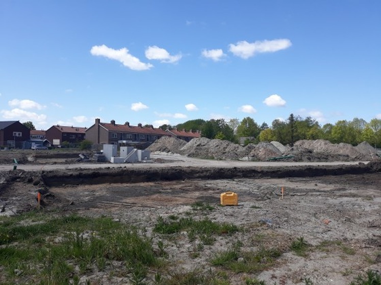

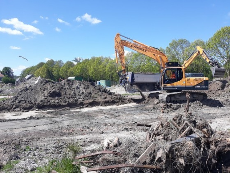

Bij ons zijn ze druk bezig met het bouwklaar maken van de grond. Helaas is er asbest gevonden en moet dat eerst worden gelocaliseerd en gesaneerd.. Vertraging dus. Afbeeldingslocatie: https://tweakers.net/i/dyW5Vpw5LrGpnyS535LoYtavJho=/full-fit-in/4920x3264/filters:max_bytes(3145728):no_upscale():strip_icc():fill(white):strip_exif()/f/image/YNClnAT1SD9bpKo8nJxnuZ1B.jpg?f=user_large
Afbeeldingslocatie: https://tweakers.net/i/HexMbZzeO56fTtnNhXVsZNMCgtw=/full-fit-in/4920x3264/filters:max_bytes(3145728):no_upscale():strip_icc():fill(white):strip_exif()/f/image/2yTAEtegJkdMZ2eDe9BJtRuB.jpg?f=user_large
