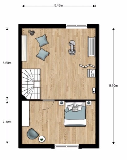

Ik heb momenteel 2 nieuwbouwwoningen op het oog en ben echt enorm aan het twijfelen wat te doen.
Het gaat om tussenwoningen die praktisch 200 meter van elkaar vandaan (aan dezelfde weg) liggen.
- Optie 1 heeft een woonkamer van 5,10 breed; bij de keuken (aan voorzijde) is de breedte 2,74. Voordeel is dat de keuken in een hoek kan worden geplaatst omdat het voorraam niet tot aan de grond loopt. Het plafond is 3,10 hoog voor een ruimtelijk effect. Trap in de gang. En een schuin dak aan de achterzijde.
- Optie 2 heeft een woonkamer van 5,46 breed; bij de keuken aan de voorzijde is de breedte bijna 4m. Trap in de woonkamer.
Optie 1 is circa 25.000 goedkoper en ziet er als volgt uit:
:no_upscale():strip_icc():fill(white):strip_exif()/f/image/yLIdAGZToMuyiTtX9LVHRDPt.jpg?f=user_large)

Optie 2:
:no_upscale():strip_icc():fill(white):strip_exif()/f/image/1O4wjYQT7UqFyOfexnZi5rEy.jpg?f=user_large)
:no_upscale():strip_icc():fill(white):strip_exif()/f/image/YJoARuvs9E8gc6EYzhb1gYX0.jpg?f=user_large)
:no_upscale():strip_icc():fill(white):strip_exif()/f/image/RV0c7RotGeUn6UFtsbcPmoKt.jpg?f=user_large)
Benieuwd wat jullie zouden kiezen. Het is zo moeilijk visualiseren en zit ook even te denken wat praktisch is.
Overigens staat de uitbouw van 1,20 bij optie 2 nog niet ingetekend. Feitelijk zijn beide woningen straks even lang.

Trap in woonkamer, klein halletje, binnenlopen in de keuken, aparte tuindeur, onbruikbaar klein slaapkamertje op de 1ste verdieping, geen techniekruimte zolder... Puur functioneel gezien zou ik voor optie 1 gaan (al helemaal als ie 25k goedkoper is). Tegelijkertijd is de indeling van optie 1 zo'n beetje hetzelfde als elk ander nieuwbouw rijtjeshuis en is optie 2 weer eens wat anders. Ook ruimte voor een kookeiland zo te zien.
Zitten er verder geen verschillen? Afwerking, installaties, materialen?
Wat is de plafondhoogte van de optie 2? "Conform bouwsluit" ofwel 2,6m? Plafond op 3(,1)m is heerlijk. Maar breder dan die 5,1m breed is dat ook. Boven krijg je anders inderdaad 'altijd' zo'n smal kamertje. Maar zo te zien is ze dat hier ook gelukt bij de 5,46 woning. Geen idee wat je aan zo'n slaapzaal hebt verder.goldmemberf1 schreef op donderdag 30 april 2020 @ 21:54:

Zijn de ramen bij optie 1 ook hoger (totaal langer)? Ik vind die uitgebouwde woningen van 5,1m met zo'n laag plafond een beetje het idee van een duistere tunnel geven.
Is die plafondhoogte van 3,1 bij optie 1 ook op de 1e verdieping? Wat is de dakhoek?
Optie 2 heeft een gigantische koof in de woonkamer voor het riool van de badkamer
Heeft optie 2 een plat dak

Lastig.
Keuken is bij optie 1 wel smal en eigenlijk alleen een L echt praktisch.
Slaapkamer 3 zou je een inloopkast van kunnen maken maar is niet echt een volwaardige slaapkamer. Maar wel weer de trap in de gang ipv de woonkamer.
Plafond op 3.25m vond ik echt waardeloos in mijn vorige woning. Allemaal loze kuubs waar je niets aan hebt en een bult warmte kost en echo oplevert. 2.65m is prima.
Trap in de woonkamer vindt ik altijd wat minder maar die breedte is wel lekker van keuken en woonkamer. Die koof is op zich zo aardig weggewerkt en weinig last van. Maar de badkamer heeft weer geen daglicht/raam wat open kan...

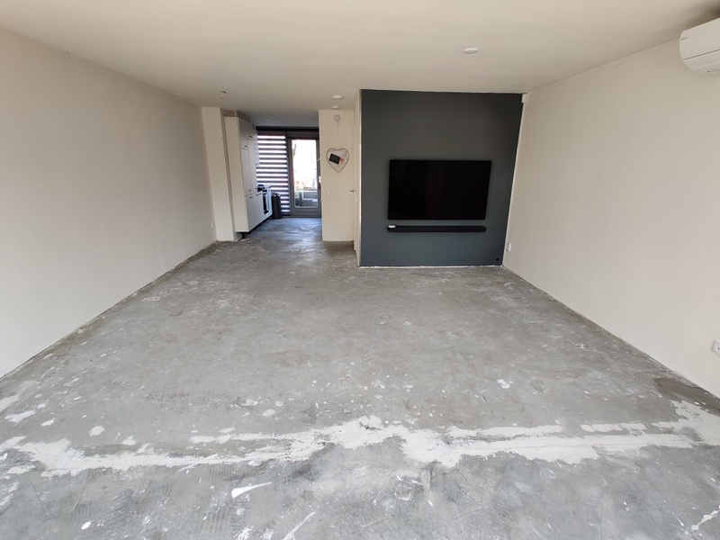

Dank voor jullie reacties. Ik had inderdaad wel even een vooraanzichtje kunnen geven:
Woning optie 1. Om jullie vragen te beantwoorden:
- Plafondhoogte is slechts 3,1m op de BG. Overige 2,6. Zie ook foto 2
- Qua afwerking / materialen is het voornaamste verschil dat optie 1 NIET tuinklaar wordt opgeleverd (bij optie 2 zit er al een schutting en standaard aangelegd tuintje in).
- Verder heeft optie 2 een plat dak met standaard 3 zonnepanelen erop.
Verder ben ik ook wel benieuwd waarom jullie een trap in de woonkamer als nadeel zien. Veel mensen vinden dit toch juist ook 'speels' / leuk?

Woning optie 2. Het vooraanzicht verschilt hier van deur tot deur, i.t.t. tot optie 1 waar het meer '1 pot nat' is.

Het lijkt me dat je 36 cm verschil in breedte van de woonkamer niet zo gaat merken. Kan zelfs een voordeel zijn voor de afstand tot je tv. Ik vind openslaande tuindeuren in het midden ook mooier dan bij de 2e optie. Ook zou ik niet gaan voor binnenkomst in de keuken. Het is weer eens iets anders, dat wel. Badkamer met raam had ik graag gehad in mijn nieuwbouwwoning. Ik zou dus voor optie 1 gaan. Een open trap in de woonkamer kan volgens mij wel mooi zijn maar achter een deur voegt het niet veel toe.

Plat dak van 40-50 m2 en dan 3 panelen er op. Echte schaampanelen zullen we maar zeggen. Volledig plat 3 lagen is trouwens wel leuk hoog om met de ladder te komen. Tenzij je een luik hebt (zal wel optie van €4K zijn ofzo) is het lastig dan op je dak te komen.goldmemberf1 schreef op donderdag 30 april 2020 @ 23:32:

Optie 2:
[/quote]
Beste,
Ik wil je waarschuwen voor de gemaakte tekeningen. Ook wij zijn er ingestonken.
Als je eettafel ziet en de stoelen even wat beter bekijkt, zul je zien dat de stoelen erg klein zijn.
Als je vervolgens ook nog even gaat meten zul je zien dat het schier onmogelijk is om de voorgestelde eethoek op een dergelijke wijze uit te voeren. Er wordt geen rekening gehouden met de ruimte die je nodig hebt om te zitten, dan wel om te kunnen gaan zitten.
