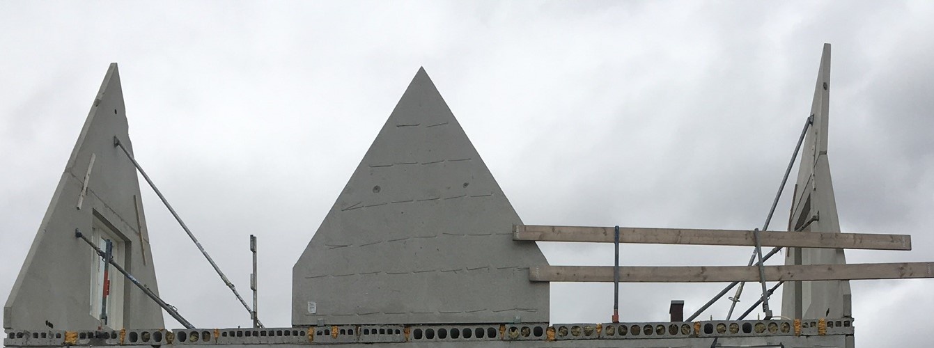

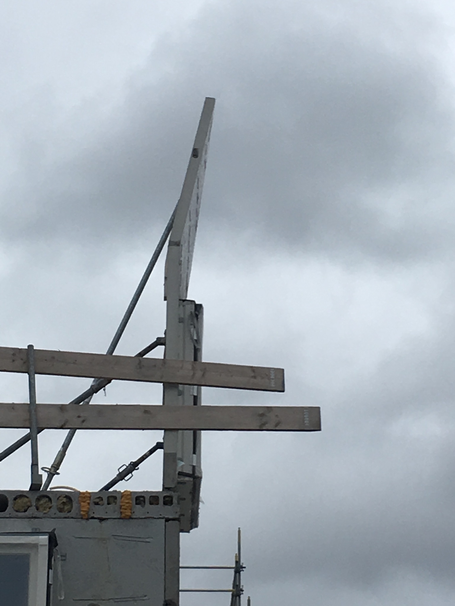

Toch ook even hier wat advies inwinnen. De bouw van mijn huis is in volle gang, de prefab casco's staan al een tijdje. Er was (verassend) wat vertraging waardoor het metselen en plaatsen van de kap langer duurt.
Vandaag viel mij het volgende op; de punt van het zolder prefab deel staat scheef (neem aan door de harde wind; dit was niet zo) :(
Ik heb direct de aannemer geïnformeerd en aangegeven dat ik direct actie verwacht en ook dat ik bevestigd wil hebben dat dit geen consequenties heeft voor de woning.
Duidelijk zichtbaar is dat de ondersteuning aan de rechterkant (die moet voorkomen dat dit gebeurt) onder een heel andere hoek staat dan aan de linkerkant. Op eerdere foto's zie ik nu dat dat op dat moment ook al zo was; heeft de aannemer hier een fout gemaakt? Zo kan de ondersteuning natuurlijk veel minder zijwaartse krachten opvangen.
Wat denken jullie; zijn er zaken waar ik nu de aannemer op moet wijzen/vragen?

Neem aan dat dit gewoon gerepareerd wordt, als je kijkt likt het wel of de ijzeren stangen zijn verbogen. Ok zie op de foto’s geen breuk maar de 2 delen die niet meer waterpas staan. Neem aan de de aannemer dit ook wel oplost.
  • leecher
  • Laatst online: 20-11 20:25
@fmb
Geen paniek, dat is een scharnierdak :+

Dat trekken ze gewoon weer even recht. Ik had niet eens de moeite genomen om te mailen, pas als ze het zou laten staan dan zou ik de actie modus schieten.

@fmb dit soort zaken zijn overbodig aan de aannemer te melden. Ik begrijp dat je je zorgen maakt maar dit is gewoon stormschade en zal zowiezo worden opgelost alvorens men de gevels of kappen gaat plaatsen. Dit alles om 2 simpele redenen . 1 zon overhangende top is gevaarlijk voor iedereen die er onderdoor loopt . En 2 op deze manier zal het dak niet op je woning passen dus hier gaan de heel snel wat aan doen. Een klein beetje vertrouwen in de aannemer kan ook geen kwaad. Maak foto’s en pas als je het idee hebt dat er weken niets aan gedaan wordt ga dan in contact met de aannemer . Meestal is er een reden voor en kunnen ze het uitleggen . Soms is het een fout en is men blij dat je oplet maar als je telkens bij het minste of geringste aan de bel trekt wordt je op den duur niet echt meer serieus genomen omdat men simpelweg denkt daar heb je hem weer.

Ongerustheid bleek terecht, tussen gistermiddag en vanmiddag is het betreffende deel gevallen.
Ik ben echt niet iemand die bij elk wissewasje aan de bel trekt. Heb twee keer iets gemeld en beide keren was de aannemer er blij mee (met name vergeten elektra aansluitingen die na het metselen veel moeilijker te realiseren zouden zijn).
Anyway, ik vertrouw er uiteraard op dat de aannemer dit gewoon oplost.

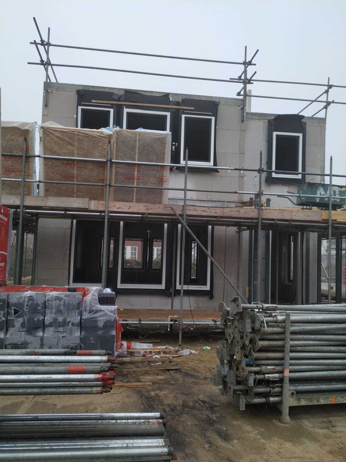

fmb schreef op zaterdag 16 maart 2019 @ 22:21:
[Afbeelding: Linker en rechter gevel]
[Afbeelding: Rechter gevel]
Waarom op zo’n dreigende toon communiceren met je aannemer, dacht je nou echt dat hij dit zo had opgeleverd? Tuurlijk mag je er iets van vinden maar doe dat op een normale manier.

D.deJong schreef op dinsdag 19 maart 2019 @ 19:11:
met je aannemer, dacht je nou echt dat hij dit zo oplevert?
Ik zie nergens dat hij op een dreigende toon met zijn aannemer communiceerd :?
Nu ga je ervan uit dat ik dat niet op een normale manier doe. Denk je nou echt dat ik dat op die manier aangeef? Uiteraard is dat communicatie op een vriendelijkere toon incl. het begrip dat de aannemer dit ook vervelend zou vinden.
Hetzelfde geldt trouwens voor jou... dus graag op een normale manier :P
Daarnaast ken je de situatie niet. Het huis staat er al sinds oktober zo bij vanwege uitloop in planning, dus de aannemer heeft het er wel op aan laten komen. Het is hun werk, ze doen dit dag in dag uit dus weten als geen ander wat de risico's zijn en hoe deze zijn te voorkomen.
Tenslotte was mijn eerste vraag (direct actie ondernemen) blijkbaar geheel terecht, nog geen dag later valt het bouwdeel naar beneden.Sta je er wel bij stil wat voor impact dat heeft op de toekomstig eigenaar?

  • D.deJong
  • Laatst online: 28-11 16:53
fmb schreef op dinsdag 19 maart 2019 @ 22:23:
Ik kan mij voor stellen dat voor een leek/koper dit een heel naar gevoel geeft maar ik denk dat de uitvoerder ter plaatse dit ook wel heeft gezien en dat hij daar geen hulp bij nodig heeft.
Bij een betonnen element wat er zo bij hangt is het veiliger om hem te laten vallen dan capriolen uit te laten halen door een een timmerman. Het lijkt er op dat bij de bovenste schoor de verankering met de vloer het heeft begeven en dan is het zo gebeurd met de storm van afgelopen week.
Door de uitloop is er inderdaad een verhoogd risico op stormschade maar daar zal de aannemer ook niet zelf voor gekozen hebben, de beste man stuurt liever nu de eindfactuur dan volgende maand.
Planningmatig laat ik persoonlijk toppen nooit zo lang hoog staan maar laat ik ze pas circa een week voordat de kappen komen plaatsen maar dat is een keuze.
Nu is het aan de aannemer om een vervangend element te bestellen/produceren/vervangend product te regelen als de oude te veel beschadigt is maar dat kan nooit de planning te veel in de weg staan.
Kopers hebben soms geen idee wat de impact is van het feit dat de kopers zich allemaal een opzichtersrol aanmeten en bij het minste geringste in het toetsenbord kruipen en dan heb ik nog geen eens over alle whatsapp groepjes en forums waar de collega kopers elkaar gek kunnen maken.
Ik heb diverse keren een brief of mail met een juridisch toontje op mijn bureau gehad waar ik mijn spreekwoordelijke reet mee af veeg.
Bijvoorbeeld wel eens meegemaakt dat na de hei werkzaamheden (betonnen palen) de bouwput in het weekend vol regende en toen had ik op een maandag de eerste mail te pakken dat de kopers nu toch wel heel erg bang waren voor betonrot en of ik kon garanderen dat dit allemaal wel goed kwam.
Ook wel dat we op een vrijdag een uurtje kraan over hadden en al vast de kozijnen op zijn plek hijsen maar nog niet afstellen, na het weekend een briefje dat alle kozijnen nog scheef stonden en dat dit problemen op gaat leveren bij de oplevering.
Tuurlijk mag een koper er iets van vinden ( het is tenslotte zijn grootse aankoop ooit) maar in de huidige tijd waar iedereen op internet op gaat zoeken wat er fout gaat, raad vraagt aan nog meer leken of zelfs op gaat zoeken wat hij of zij mankeert voordat ze naar de specialist gaan geeft negen van de tien keer alleen maar ruis op de lijn en ergenis omdat ze niet het idee krijgen dat ze worden gehoord.

D.deJong schreef op woensdag 20 maart 2019 @ 05:57:
Laat je niet zo gebruiken joh, mailtje door-/retour sturen naar de kopersbegeleider met het vriendelijke verzoek (de eerste keer dan) dit soort onzin lekker zelf af te handelen.
Heb zelf 12 jaar al uitvoerder gewerkt en altijd dit soort mails direct doorgelegd naar waar ze horen zodat ik gewoon het werk kon doen wat moest gebeuren.
Onderaannemers + eigen personeel -> uitvoerder
Kopers + onderaannemers kopers -> kopersbegeleiding
Kopers op de bouw buiten kijkmomenten en/of op uitnodiging --> ;w
Begrijpelijk, maar misschien ben ik minder leek dan je aanneemt. ;)
Zoals gezegd: ook voor de aannemer heel vervelend. Maar helaas hebben veel aannemers er een handje van niet transparant te zijn en als gevolg daarvan voel je je verplicht er nog meer bovenop te zitten. En dat ze dan een aantal buitenstopcontacten vergeten waren in de ruwbouw helpt ook niet echt. De buren hadden trouwens eenzelfde ervaring.
De schoor stond al sinds het begin heel verticaal. Ik weet zeker dat dat niet gunstig is voor de krachtoverbrenging. Het geeft zelfs flexibiliteit waardoor de lijmverbinding tussen beide bouwdelen onnodig beweegt/scharniert en daarmee een grotere kans heeft van bezwijken.
[ Voor 4% gewijzigd door fmb op 20-03-2019 22:12 ]

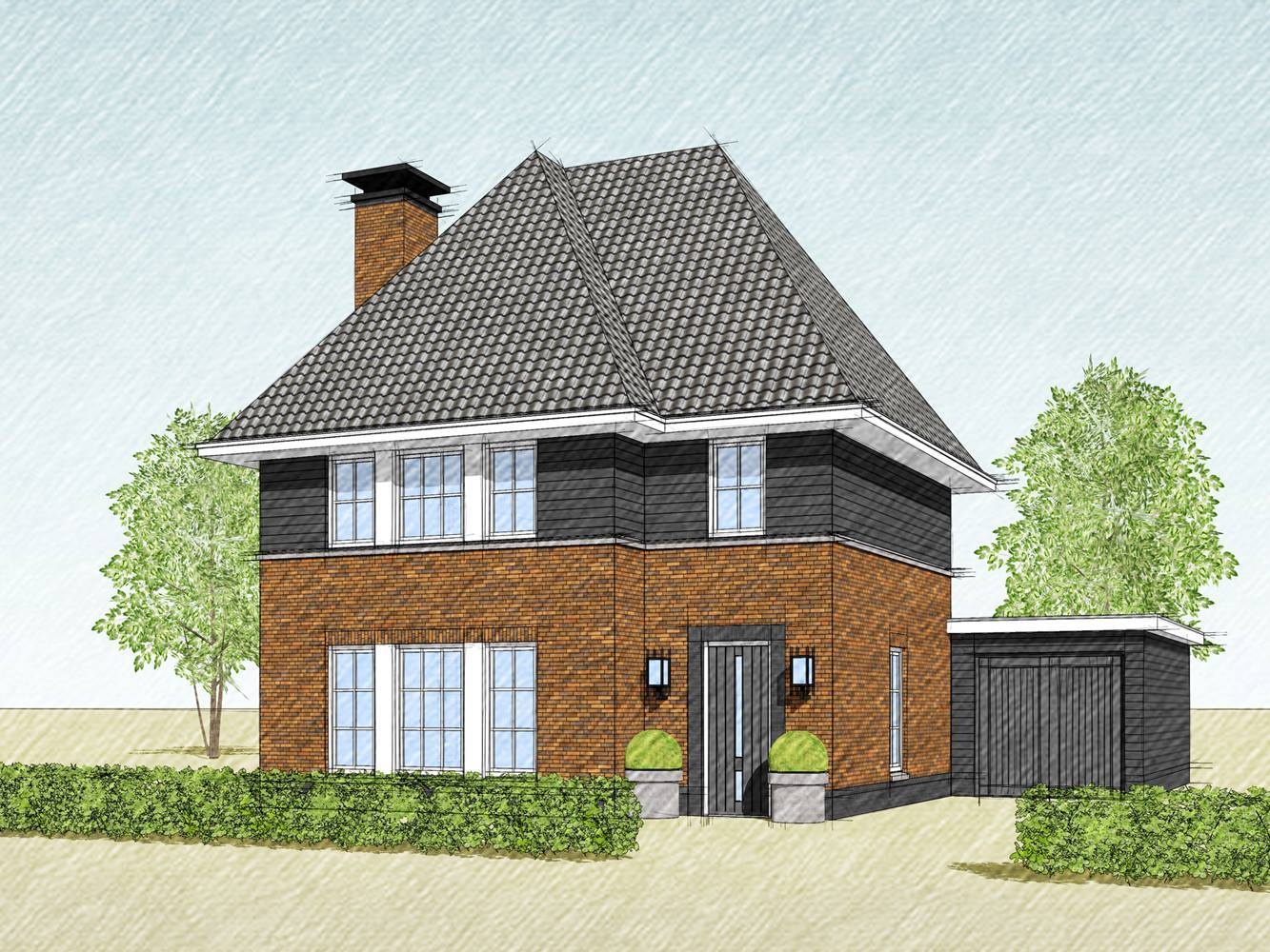

  • jslaman
  • Laatst online: 30-07-2025
De bouw van onze (project) nieuwbouw hut vordert gestaag. Verwachte oplevering is vooralsnog sep-nov 2019. Onderstaand ook een animatie van wat het zou moeten worden.
Afbeeldingslocatie: https://tweakers.net/ext/f/tXWTl2csMaM1wcVGVvqm8rYY/thumb.jpg
Afbeeldingslocatie: https://tweakers.net/ext/f/WCbltiCubUW1souJFDPRnOPa/thumb.jpg
  • Moonbase
  • Laatst online: 17-06-2025
@jslaman Mooie woning!
  • TKroon
@jslaman erg mooi huis! Vooral het contrast tussen die warme kleur stenen tegen het stoere, donkere hout is gaaf :) wat voor leuke/luxe dingen neem je erbij of ga je achteraf maken?
Daikin Altherma 3 LT 8 kW + 16 kWp PV
  • jslaman
TKroon schreef op vrijdag 22 maart 2019 @ 12:41:
Meerwerk opties waren stevig geprijsd, dus we hebben geen heel luxueuze meerwerk opties gekozen; de gebruikelijke elektra aanpassingen, wat binnenmuren verschoven en ander tegelwerk in badkamer en toiletten. Meest luxe meerwerk dat we hebben is een vlakglas dakkoepel van 100x150cm in de keuken.
Dakramen/dakkapellen, zolderindeling, trapkast op 1e verdieping (onze verdiep ingstrappen zijn niet boven elkaar geplaatst) en andere binnendeuren zijn een selectie van de zaken die we achteraf nog gaan doen.

Even een update hoe het er nu bij ons voor staat, als eerst een vraag. Waarvoor zitten de gaten in het beton? Lopen door en door en ook tussen de huizen. Ik zag nu dozen met losse stukjes 'beton' in zelfde maat en bij sommige huizen waren die in de gaten gestopt. Waarvoor dienen deze gaten?
Afbeeldingslocatie: https://i.imgur.com/ijwCIbw_d.jpg?maxwidth=640&shape=thumb&fidelity=medium

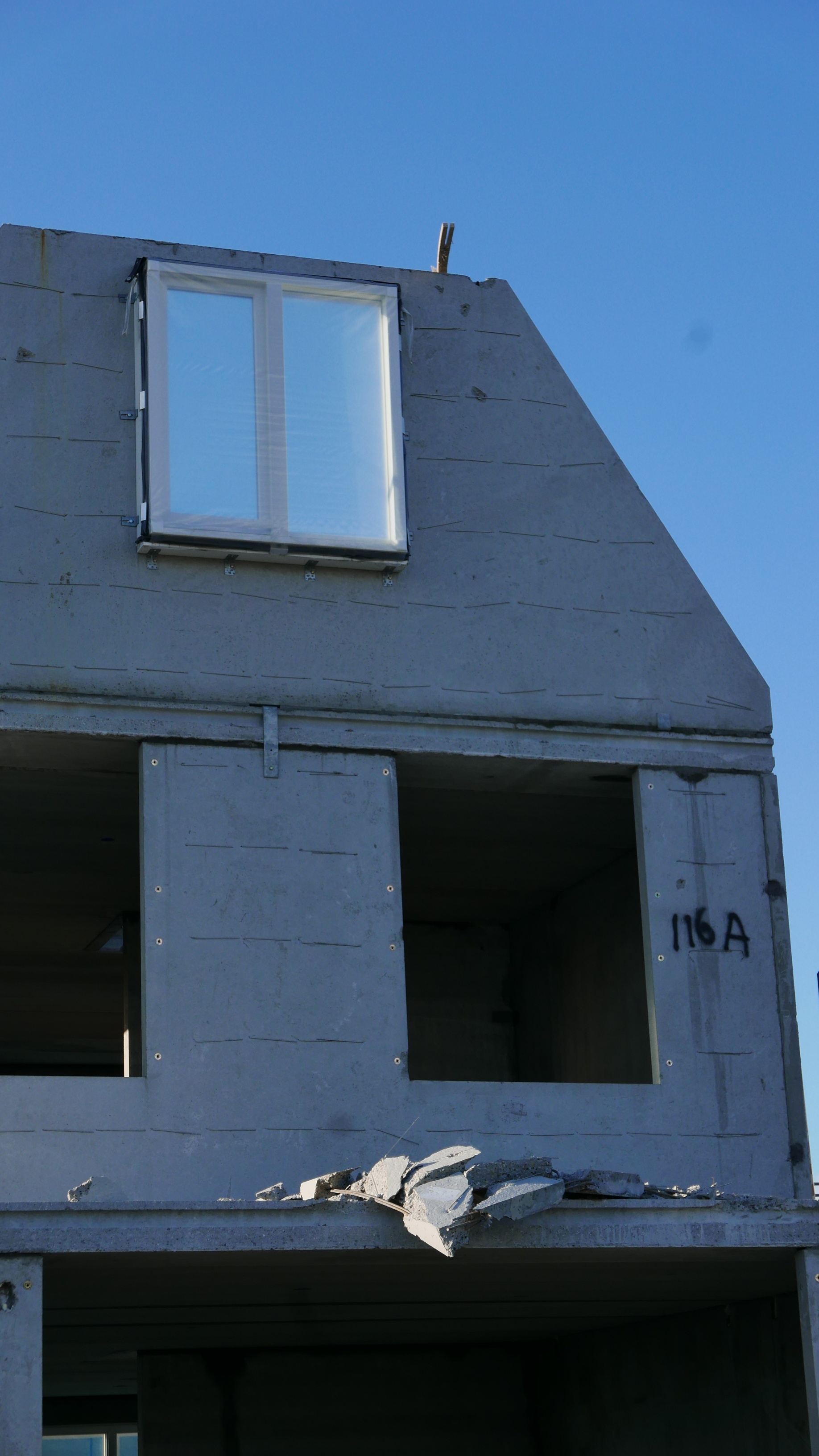

Nog wat foto's van de stand van zaken bij onze woning:
Afbeeldingslocatie: https://i.imgur.com/gfQfBZ5_d.jpg?maxwidth=640&shape=thumb&fidelity=medium
Afbeeldingslocatie: https://i.imgur.com/TMUT2an_d.jpg?maxwidth=640&shape=thumb&fidelity=medium
Afbeeldingslocatie: https://i.imgur.com/G8dIsp4_d.jpg?maxwidth=640&shape=thumb&fidelity=medium
Gaat bij ons wat 'traag' het eerste gedeelte gaat wel snel, daar liggen de eerste daken er op en zijn ze al redelijk ver met metselen.
Het huis achter onze woning is een vrije kavel en zijn ze eind januari begonnen. Dat gaat echt snel.
De prognose is nu eerste woningen voor en rest na bouwvak opleveren. (Onze zal na bouwvak zijn natuurlijk, maar is zoals vooraf verteld (y) )
