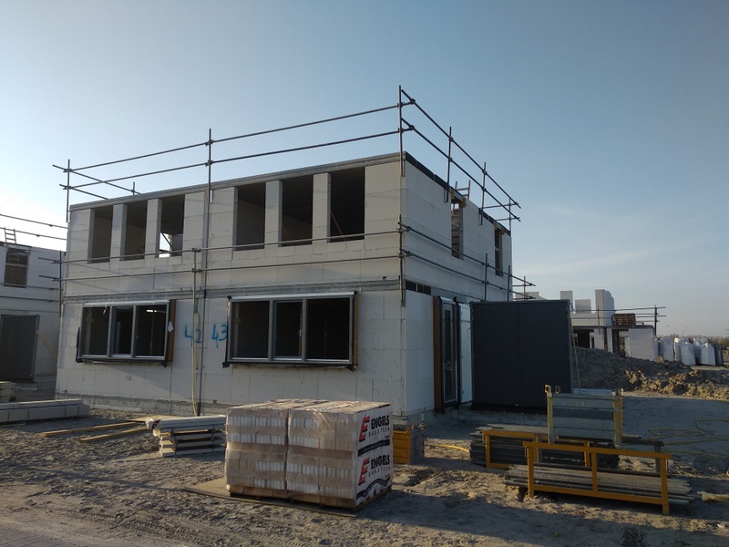

Dit is onze 2-kapper in aanbouw. Toevallig even "illegaal" langs geweest. Nu heb ik gezien dat er een loze leiding beneden ontbreekt. Is het verstandig om dit door te geven (aangezien ik er illegaal was)?
Afbeeldingslocatie: https://tweakers.net/i/AEpbGVtCoABjKkztv6oexGnjXrk=/800x/filters:strip_exif()/f/image/ZNW7Xettj7ZgyUrHKbDxeYRE.png?f=fotoalbum_large
Afbeeldingslocatie: https://tweakers.net/i/LbRQiT6Ac5XStYBUGCGDR5y_wlM=/800x/filters:strip_icc():strip_exif()/f/image/OAaZd1WZtuZBQBz6oHITJDRm.jpg?f=fotoalbum_large
Afbeeldingslocatie: https://tweakers.net/i/fa22vWXhZtI5mzYIproAtRa5ESY=/800x/filters:strip_icc():strip_exif()/f/image/bVegm1hr6Klr6GhwnBx6ftlH.jpg?f=fotoalbum_large
[ Voor 33% gewijzigd door Bravertal op 18-04-2020 21:10 ]

Bravertal schreef op zaterdag 18 april 2020 @ 21:03:
In welke fase is de bouw? Kan zijn dat de loze leiding nog gemaakt moet worden.
  • Bravertal
Nee dat denk ik niet. Beneden zijn alle leidingen correct. Er ontbreekt er 1.
MT Venus E met HW P1, WP: PUHZ-SW75YAA ERST30D-VM2ED.UK en Itho Daalderop WTW HRU 350 ECO unit HR RFT en 23 panelen á 335 wp (11 op oost en 12 op zuid), 13 panelen á 380 wp op noord.
