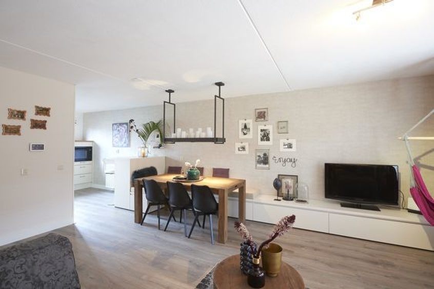

@Daantju Is dit niet toevallig een hoekwoning van een projectmatig nieuwbouwplan?
  • Daantju
  • Laatst online: 31-07 15:39
@Braun1994 dat klopt ;). Herkenbaar?
We wonen nu in een appartement dus erop vooruit gaan we zeker. Het is nu alleen de vraag - gaan we voor een 2.4m uitbouw om leefgenot binnen te maximaliseren of wordt het 1.2m uitbouw om ook iets met tuin te kunnen..
Al zal die 1.2m tuin op een totaal van 9m tuin niet bijzonder veel uitmaken. Keuzes dus. Om nog niet te beginnen over het smart-home wat ik tot in de puntjes (voor mijn vriendin tot in den treure) wil gaan uitvoeren.

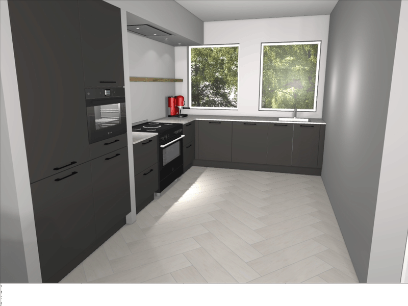

Dank voor de reacties!
DG90 schreef op woensdag 15 april 2020 @ 20:54:
Wij zijn uiteindelijk gegaan voor het leefgenot binnen. Tuin was totaal ongeveer 11m en een uitbouw van 2,4m gedaan (nu 11m lang huis).
Ik weet niet lang jullie huis standaard is?
Huis is standaard 8.5 meter. Met uitbouw dus 9.7 en met grote uitbouw 10.9.
Dit is overigens de stijl die we in gedachten hebben. Hebben jullie ervaring met zo'n koof en schotjes?
Afbeeldingslocatie: https://tweakers.net/i/G7NvuWsSvE8mwPT2Fh-JBW51jMA=/800x/filters:strip_exif()/f/image/2aqltsYnKjaAUmDQifpXLfqf.png?f=fotoalbum_large
Afbeeldingslocatie: https://tweakers.net/i/9hg_Opcx6o-sVON8uvs-ccSDpRs=/800x/filters:strip_exif()/f/image/kQVpFDdO5jtaprLDtl7bvUIX.png?f=fotoalbum_large
Afbeeldingslocatie: https://tweakers.net/i/bnnSuscSXSj8Qe2l7axaNDMVR3A=/800x/filters:strip_exif()/f/image/ZIQJDOnvmiPKyo3FpC8uaKlZ.png?f=fotoalbum_large

Ik vind het een beetje jammer dat de keuken nu voor je gevoel net een stuk de kamer in komt. Ik zou daarom overwegen om de keuken in een u vorm te maken. Door een paar lage kastjes tegen de andere muur te plaatsen kun je de huidige lange wand met een kastje van 60 cm inkorten en komt het voor mijn gevoel beter uit. Je houdt dan nog anderhalve meter tussenruimte over, lijkt mij genoeg. Je kunt dan nog overwegen of je het koken ook op dat nieuwe stuk doet, of op de huidige plaats en dan bijvoorbeeld over twee kastjes verdeeld. (Een kookplaat hoeft namelijk niet recht boven en kastje te zitten, maar mag ook over twee kastjes 'verdeeld' zijn)
5,10 m breed is trouwens niet heel gek, hoor. Je wilt de afstand ook niet te groot hebben als je aan de ene muur de bank hebt en aan de andere muur de tv. Vroeger waren de woningen inderdaad vaak iets breder, maar dan zat de woonkamer in de regel naast de hal in plaats van over de volle breedte. Dan hield je dus misschien nog 4 meter breedte voor de woonkamer over. Waar je dan wel aan moet denken is dat je ook boven minder breedte hebt. Als je dan bijvoorbeeld twee slaapkamers aan de voorkant wilt hebben, dan worden dat misschien erg smalle kamers. Ik zou daarom eerder kiezen voor kamers over de volle breedte.
