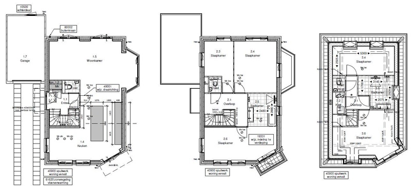

Ik heb hier eens de tekeningen bekeken die de keukenboer naar de aannemer heeft gestuurd, ik zie er niets staan over kookgroep of 3-fase aansluiting. Er staat wel dikgedrukt "Inductieplaat 10.4kW!!". Kan ik dan aannemen dat het gewoon 3-fase wordt omdat een kookgroep max 7.4kW kan leveren?
mister_S schreef op donderdag 19 maart 2020 @ 23:46:
Als je aanneemt dat die er ook echt naar kijkt wel. >:)
Zoals @Verwijderd al zei. Zowel bij ons als bij mijn broer stond het ook goed in de papieren. De installateur heeft dat echter niet gelezen en is gewoon van een kookgroep uit gegaan.
Toen ik met de elektricien in de woning stond zei hij: "Ga je soms een restaurant beginnen ofzo?". Gelukkig greep toen de uitvoerder in die reageerde met: "Hij heeft gezegd wat hij wilt, hij heeft er blijkbaar over nagedacht, jij gaat dat nu zo maken." anders zou ik ontploft zijn....
10,4 kW kan inderdaad per definitie niet achter een krachtgroep :X 8)7 kookgroep .

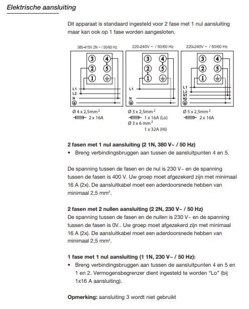

Nou heb reactie van de elektricien. Die geeft aan:
Als u de aangepaste offerte ondertekend zullen wij voor u de kookgroep aanpassen naar een 3 fase krachtgroep.
Echter wil ik u wel aangeven, dat een 3 fase elektrotechnische installatie een 2 fase kookplaat aan kan, en dit niet gevaarlijk is.
Verder wil ik u aangeven dat wij alleen het aansluitpunt verzorgen t.b.v. de Kookplaat. Keukenboer sluit de kookplaat aan.
Wat is nu verstandig, voet bij stuk houden en gewoon die 3-fasen krachtgroep laten aansluiten? 2N of 3N 400V wordt in praktisch alle luxere platen van Siemens ondersteund, sommigen doen ook 2L/2N 230V.
Stel de keukenboer sluit de plaat fout aan, omdat ze falen, terwijl de elektricien wel netjes 3-fasen krachtgroep heeft aangesloten. Lijkt me dat dan nog steeds de keukenboer aansprakelijk is?
Kan je achteraf makkelijk zelf controleren dat dit goed aangesloten is? Zodat we dit bij bijvoorbeeld een kijkdag kunnen nalopen en laten corrigeren?

BiG-GuY schreef op vrijdag 20 maart 2020 @ 11:13:
Alle installaties gebeuren vanuit ons project, dus alles is klaar voor we de sleutels krijgen.
Wij hebben in onze nieuwbouwwoning helaas ook een kookgroep gekregen achter een 3x25A aansluiting. Technisch incorrect, maar de afgelopen 1,5 jaar niets van gemerkt. Met een 7,4 kW kookplaat dus. Had ik achteraf ook liever anders gedaan maar goed, het werkt zo ook.
Maar het aansluitschema is helder en 3-fase is ondersteund. Als de keukenboer of de elektricien het verkeerd aansluiten is jou niets te verwijten natuurlijk, het is hun werk om dat volgens de richtlijnen correct te doen. Hoogstens de rechtsbijstand bij de hand houden ;)
Hoe je het kan testen? Kookplaat aanzetten. Zegt het boem of komt er rook uit moet de keukenboer / elektricien het fiksen. Niet jouw taak natuurlijk.

MadEgg schreef op vrijdag 20 maart 2020 @ 11:44:
Hahaha, dat was ook mijn gedachte inderdaad. Als het fout aangesloten is, blaas je hem op...
Lijkt me dat dit statement van de keukenboer geen stand houd:
U zult dit moete melden bij de elektricien, aansluiting is geheel op uw risico.
Heb ondertussen gereageerd naar de keukenboer en de offerte van de elektricien getekend voor 3-fasen/krachtgroep.
We hebben aan de elektricien opdracht gegeven dat er een krachtgroep/3-fasen aansluiting gaat komen. Het nieuwere type werkt daar ook mee. Alle luxere Siemens platen ondersteunen de 3N/400V aansluiting optie.
Zolang jullie leveren wat we afgesproken hebben en degene die het fysiek aansluit de installatie instructies bekijkt van Siemens die erbij zitten, moet het aansluiten op de 3-fasen krachtgroep geen probleem zijn. Als degene die het installeert het fout aansluit en dit zorgt voor een defect/brand, is dat niet ons probleem. Siemens zelf en de elektricien geven aan dat het geen probleem moet zijn met de genoemde specificaties van de plaat om hem op 3N 400V aan te sluiten.
Graag ontvang ik nog wel een antwoord op het stuk hieronder over het type kookplaat.
[ Voor 12% gewijzigd door BiG-GuY op 20-03-2020 13:53 ]
Foutief aangesloten op kookgroep kom je pas achter als er wat begint te fikken, wat dan 9/10x een overbelaste nul is. Dat probleem heb je niet als je 3-fase aansluit. Hooguit dat je dan wat opblaast als je de plaat 400V ipv 230V voert, maar sommige platen zijn daar tegen beschermd.

Wat bedoel je met "als je de plaat 400V voert"? Bedoel je dat intern de plaat een nul verwacht en dat daar de derde fase op komt te staan? Dat lijkt me inderdaad niet goed voor de kookplaat.
Blihi schreef op vrijdag 20 maart 2020 @ 14:06:
Ja. Dat gebeurd als je kookplaat en stekker bedraad voor een kookgroep en hem dan in een 3-fase Perilex drukt zonder te meten.

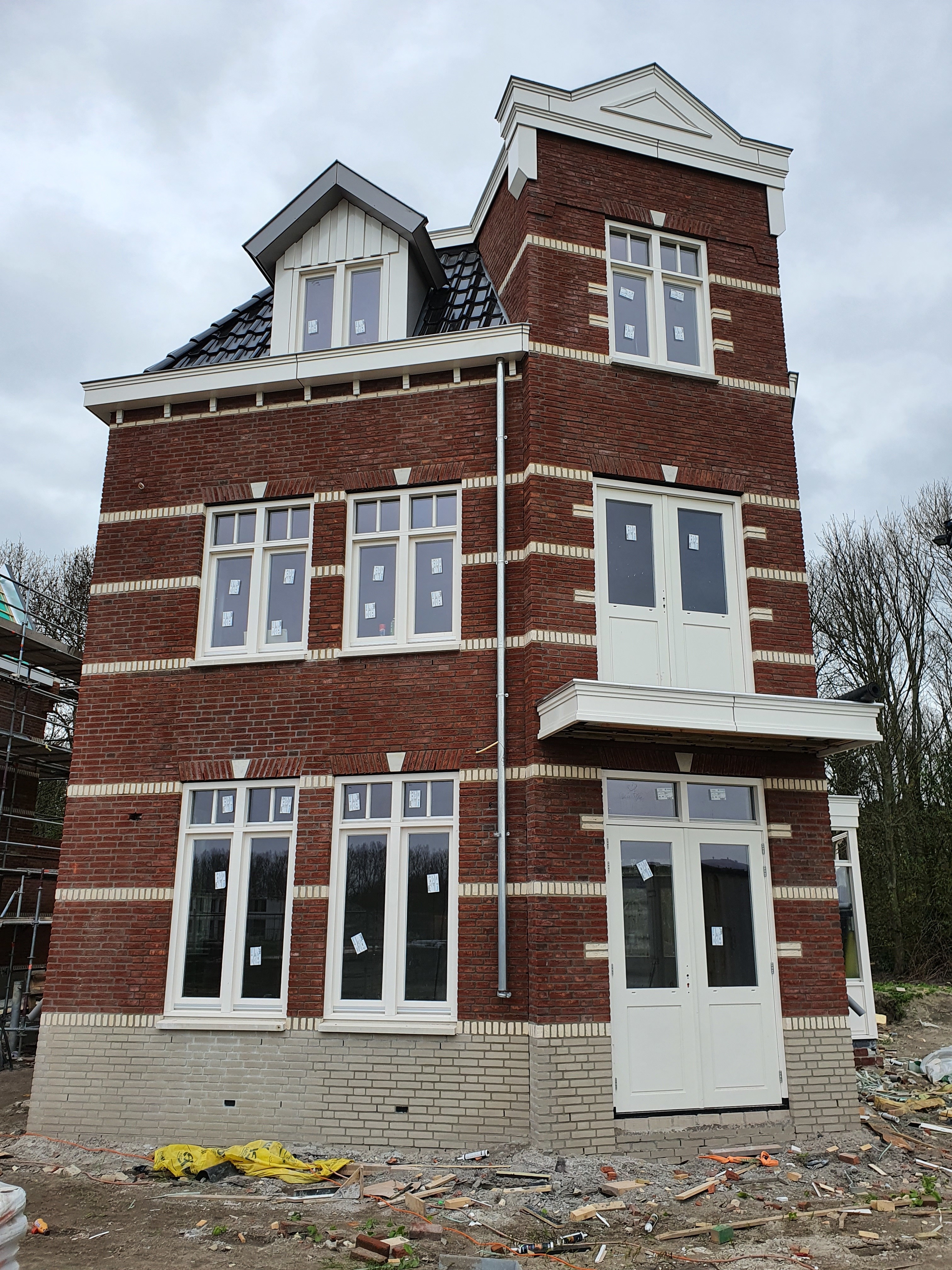

Ons huis schiet heel erg op, net uit de steigers gekomen:
Afbeeldingslocatie: https://tweakers.net/i/t36uGeTNWtf9DHK0dbx4Fm94ekU=/800x/filters:strip_icc():strip_exif()/f/image/IMu2jvkV8zvoKVj8wZvM4bEk.jpg?f=fotoalbum_large
Ziet er tof uit! Heb je iets meer informatie over de layout? Lijkt een bijzondere indeling te hebben op basis van deze ene foto.
  • De Cheetah
  • Laatst online: 21:26
Sikkek schreef op vrijdag 20 maart 2020 @ 18:47:
Mooi huis! Zo worden ze in de projectontwikkelaar niet vaak meer gemaakt, chapeau.
1 ding valt me wel op, op de linkermuur (voorgevel) lijkt er met 2 kleuren gevoegd te zijn. Vergelijk de voegen boven de ramen op de begane grond. Is dat bewust, moet het nog uitdrogen, foutje, anders?
  • Sikkek
  • Laatst online: 28-10 10:43
De Cheetah schreef op vrijdag 20 maart 2020 @ 19:34:
Volgens mij is het 'donkere' voegwerk gewoon nat van de regen.... Het had net geregend hier voordat ik de foto nam.

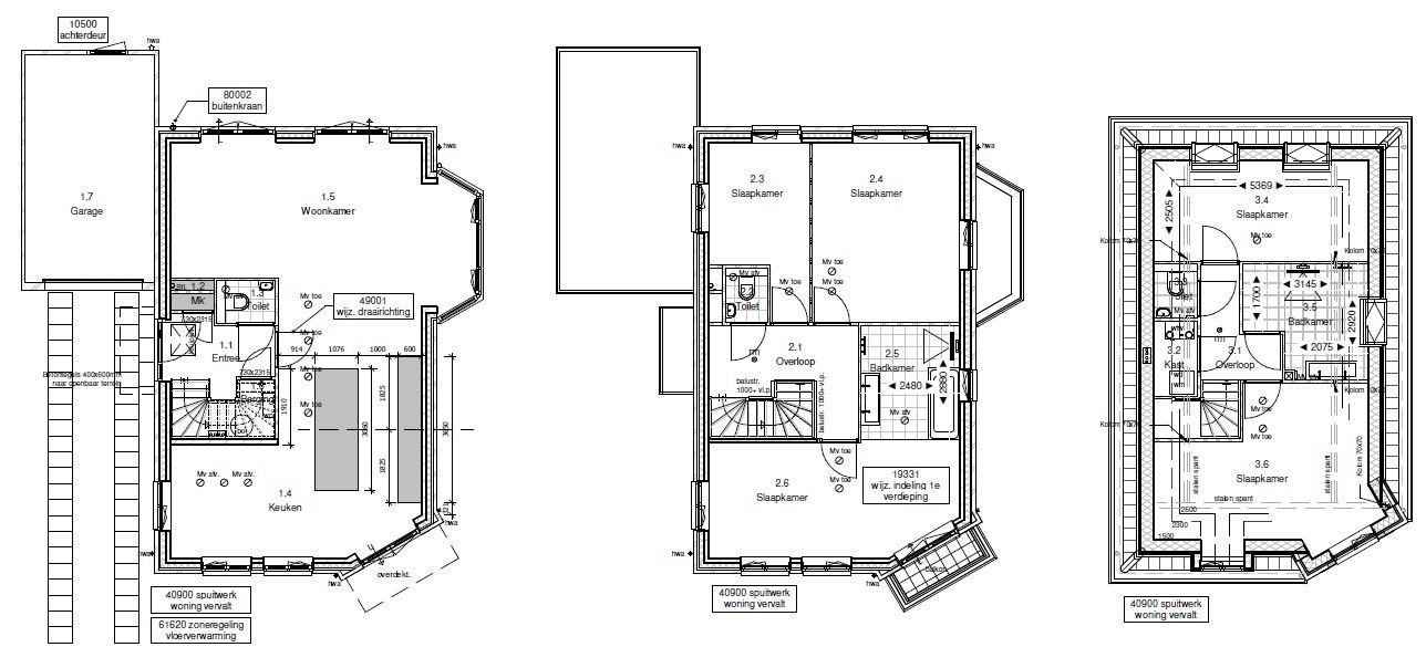

Dit is de uiteindelijke indeling geworden:
Afbeeldingslocatie: https://tweakers.net/i/hXOXIn2sxp0u_PSTVjZDS3aFqjU=/800x/filters:strip_icc():strip_exif()/f/image/DwnZehlqoFEzqtfy2mE4929v.jpg?f=fotoalbum_large
  • EiT
  • Laatst online: 22:28
EiT
Klopt je afzuiging wel? Toevoer bij je keuken eiland, afvoer bij je eettafel, ik dacht dat dit juist andersom hoorde.
Leuk huis, maar binnen anders dan verwacht, had een mooie lange hal verwacht bij de deuren voor.
Het is heel erg simpel.maar keukenboeren zijn nog simpler, dus als die het niet aandurven, dan ook niet laten doen. Als je een kookgroep hebt zoals dat heet, dan heb je twee fasen en elke fase heeft ook een nul. Want door de fase en nul lopen evenveel stroom. Denk aan een gloeilamp die je aansluit, ook al heeft ie een draad aan de nul en één aan de fase, door beide draden naar de lamp loopt evenveel stroom. Dit ervan uitgaande dat je ook een éénfase aansluiting hebt in je meterkast. Dna heb je dus met je kookgroep 2 fasen en 2 nullen naar je kookplaat. Die elk 16 amp kunnen hebben. Dus in dse perilex heb je dan 2 fasen en 2x een nul, en aarde.
Heb je een 3 fasen aansluiting, en ga je met 3 verschillende fasen naar de perilex, dan heb je maar één nul nodig. Waarom fikt die er dan niet uit? Dat is omdat de sinussen van de wisselspanning verschoven tov elkaar liggen. Dus zo kan de nuldraad op één moment de 16 amp voor één fase bedienen, een volgend moment voor de andere fase, en een derde moment voor de derde fase.
Je hebt dan één nul en drie fasen in je perilex. En een aarde
Nu zijn veel kookplaten zo dat ze eigenlijk maar 2 fasen gebruiken(zoals mijn AEG inductieplaat). Die kan prima op een perilex met 3 fasen. De twee fasen van de plaat, komen op fase 1 en 2 van de perilex. Dan de nullen, de plaat heeft er twee waarschijnlijk, gaan samen op de nul van de stekker. Je kan het zo ind e stekker doen, of de nul enkel naar de kookplaat, en daar de nullen samenvoegen. Omdat het een faseverschoven belasting is op de nul kan de nuldraad dat aan.
Hoe weet je hoe de perilex contactdoos aangesloten is?
Voltmeter die 400 volt kan meten.
linksboven één meetpen, dan de andere 3 gaten met de klok mee meten met andere pen, elk moet 230 volt geven.
De 3 gaten waar je net 230 volt heb gemeten, tov elkaar geven dan 400volt. Als je dat hebt, heb je een 3 fasen aangesloten perilex.
Meet je niet op 3 gaten 230, dan is het waarschijnlijk als kookgroep aangesloten. Want je hebt nog een gat met een nul ontdekt. Dan verder meten hoe het precies aangesloten is zodat je de kookplaat goed kan aansluiten. Soms is het als simpel om het afdekraam er af te halen zodat je draadkleuren ziet. als je 2x blauw hebt, heb je zeker een kookgroep.

pauldaytona schreef op vrijdag 20 maart 2020 @ 23:34:
AEG platen hebben vaak maar één nulaansluiting en een 4-aderig netsnoer. Dat zonder aanpassingen op een kookgroep aansluiten leidt uiteindelijk tot overbelasting van de nul en brand het uit startend bij de ene pen in de Perilex die voor de nul gebruikt wordt.
Nee, dan weet je alleen dat je twee keer blauw hebt, verder niks.

Verwijderd schreef op zaterdag 21 maart 2020 @ 16:16:
Ja, de NEN1010, aangewezen via het bouwbesluit.
IB < In < IZ
IB is de ontwerpstroom (32A voor 7,4 kW gebruiker)
In is de toegekende stroom van het beveiligingstoestel (uiteindelijk 25A bij 3x25)
IZ is de maximaal toelaatbare stroom van de leiding
Artikel 433.1 uit de NEN1010:2015
Dat is onzin natuurlijk. Die kookplaat weet helemaal niet wat er voor hem aan gebeunde aansluiting zit. Wel kun je veel kookplaten een lager maximumvermogen geven in het menu.
Zo heeft Indesit ook een fornuis (nominaal ~11 kW) wat je na veranderen van die instelling wel "maximaal" kunt gebruiken achter een kookgroep.
Ik heb een reactie terug van de koopbegeleider. Niet echt bevredigend. Ik heb de NEN1010 norm er nog niet ingegooid. Ze zeggen het volgende:
Members only:
Ik heb de handleiding erbij gepakt van de kookplaat die wij hebben gekozen (EtnaT380ZT). In deze handleiding staat voor aansluiten het volgende:
Afbeeldingslocatie: https://tweakers.net/i/zBlmTzLSDaUDXkF2yuYFpSIwSN0=/f/image/UyZlfhJJwqJ0Lf97L1smnkCm.jpg
Als ik het goed begrijp kan je deze plaat toch gewoon op een krachtstroom aansluiting aansluiten en laat je 1 van de 3 fase's 'leeg'/sluit je niet aan? Of werkt het niet zo.
Verder heeft de koopbegeleider over het 'automatisch' terugregelen, dat is volgens de handleiding alleen het geval als je deze kookplaat instelt op zijn 1 fase van 16A schema. Stel je dit niet in dan gaat de kookplaat gewoon 32A vragen als je alles op max zet. Verder wil ik natuurlijk niet mijn plaat maar half gaan gebruiken, maar helemaal.
  • Blihi
  • Registratie: Juni 2018
  • Laatst online: 28-10 10:19
@MLPN Nog los van het feit dat de bouwer er niets mee te maken heeft wat je aansluit is inderdaad de aansluiting links gewoon een 3-fase aansluiting waarvan 1 fase niet gebruikt wordt. Dat werkt inderdaad prima zo.
Als de aansluitwaarde van de plaat 7,4 kW is, dan kan deze niet achter een 25A hoofdzekering, ook niet als daar een 2x16A kookgroep tussen zit.
  • MLPN
  • Laatst online: 28-10 14:36
Blihi schreef op maandag 23 maart 2020 @ 19:00:
Daar heb je gelijk in wat ik precies aanschaf. De standaard keuken die erin zat bij het kopen van de woning had ook al een 7.4 KW aansluiting. Ze willen verder wel een krachtgroep aanleggen, maar daar moet ik dan voor betalen... :/

MLPN schreef op maandag 23 maart 2020 @ 18:49:
***members only***
Ja, zit zelfs een plek bij (3) om de niet-gebruikte fase op te laten eindigen.
Verder klopt dat verhaal natuurlijk niet; als je bouwer 3x25A doet, heeft de keukenboer niks te willen. Enige juiste keuze is dan 3-fase groep. De keukenboer kan roepen wat 'ie wil; als de installateur een kookgroep achter 3x25 hangt is die gewoon fout bezig.

Wij hebben afgelopen week de zogenaamde "hoera-brief" ontvangen, de bouw van onze nieuwbouwwoning gaat dus definitief door. Momenteel moeten wij veel keuzes maken rondom de meerwerkopties. Veel is voor ons als starters nieuw en wij vinden het lastig om hier keuzes in te maken. Daarom vragen wij jullie kijk op onderstaande:
- Wat is het voordeel van een thermostaat in iedere ruimte bij een w/w-warmtepomp met vloerverwarming? Deze meerwerkoptie betreft bij ons 1660 euro. Los van het feit dat ik in de winter graag in een koele kamer slaap, vind ik het alleen hiervoor niet het geld waard. Wij vragen ons af of dit voor de huidige nieuwbouw met vloerverwarming nog meerdere voordelen biedt.
- Op de 0-tekening van de keukenopstelling staat een 2-fase Perilex ingetekend. Vanuit de bouw hebben wij echter standaard een 1 fase aansluiting in de groepenkast. Is dit niet veel te weinig voor hedendaagse grasloze nieuwbouwwoningen? Er is wel een meerwerkoptie om van 1 naar 3 fases te gaan, maar dit zou dan toch een standaard optie moeten zijn i.p.v. meerwerk?
- Ik lees overal dat je nooit te veel loze leidingen in je woning kunt hebben. Een loze leiding kost bij ons 120 euro p.s., dus wij willen hier wel even over nadenken. Hebben jullie hierbij nog tips? Wij denken momenteel aan één loze leiding per kamer voor eventuele toekomstige wijzigingen.
Jopinator schreef op maandag 23 maart 2020 @ 22:54:
Standaard enkelfase nu is bespottelijk. Vraag de bouwer eens waarom hij jullie naait...
Wat voor meerprijs voor 3-fase wordt er gevraagd?
Voordeel van elke ruimte eigen thermostaat is simpel. Als je bijvoorbeeld boven zit en het daar warmer wilt hebben duurt dat met 1 thermostaat eindeloos als de woonkamer (waar die ene thermostaat hangt) ervoor zorgt dat er niet meer gestookt wordt als het daar warm is.

Kan een 1-fase aansluiting een warmtepomp, elektrisch laden en zonnepanelen allemaal gewoon bolwerken?
Heb zelf ook 1 loze leiding per slaapkamer. Daar heb ik 2x data en 1x cai ingetrokken. 19mm wel.
Op zolder zou ik er minimaal 2 doen. Wil je ook camera's of alarm, hotspots hangen dan moet je verder gaan denken. Heb je een garage? Mantelbuis is dan handig. Of Mantelbuis naar de tuin.
Wat zijn de kosten naar 3 fase? Vraag de specificaties van de warmtepomp aan. Kan goed zijn dat die 3 fase is maar dat ze je gewoon proberen te naaien door er alsnog extra voor te laten betalen. Boeven zijn het allemaal die bouwers.
