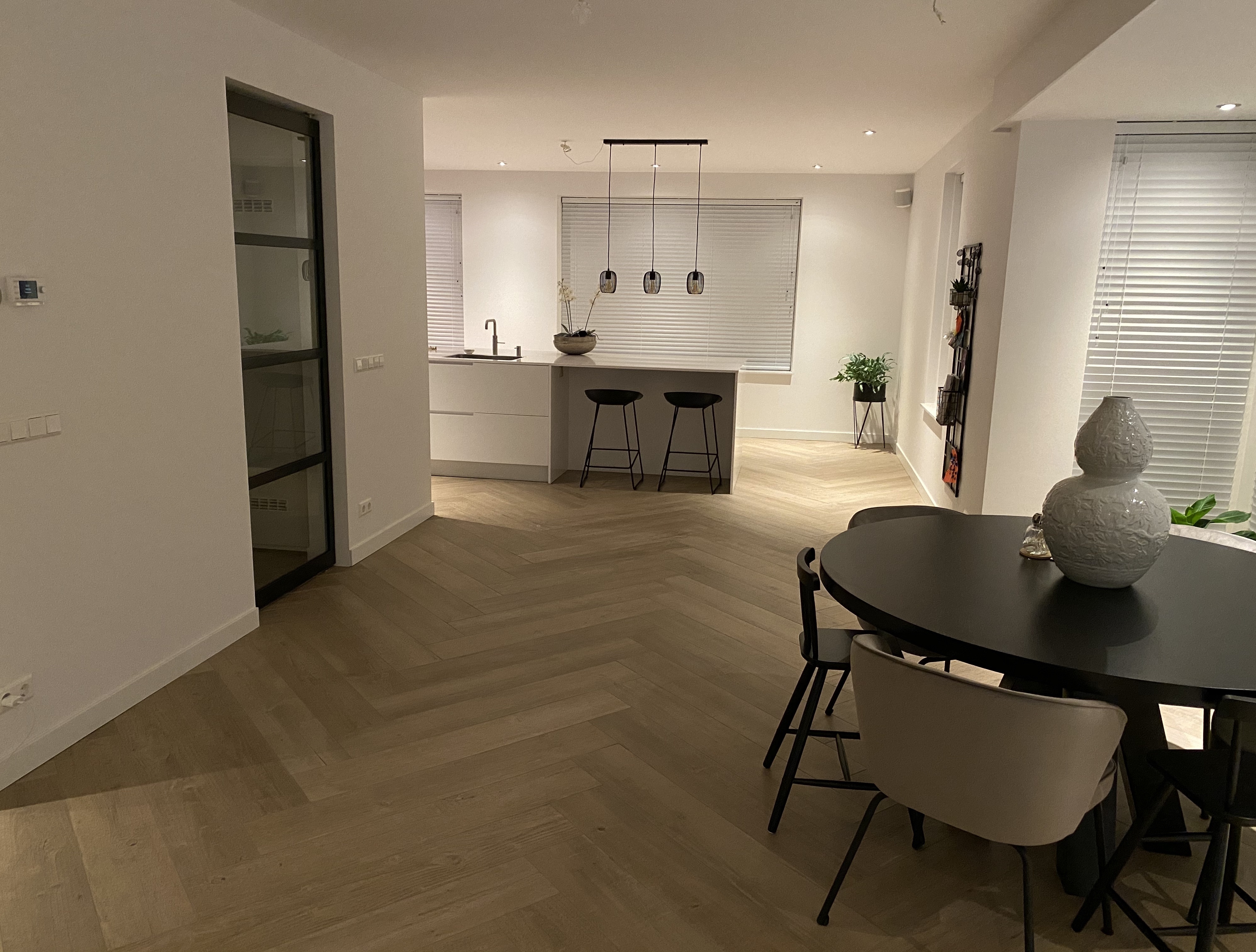

Hij is na het schoonmaken echt nog mooier geworden dan toen je kwam kijken:
[Afbeelding: vloer-keuken]

Mooi hoor, moet zeggen dat het erg lijkt op hoe wij onze woning gaan inrichten. Ook vrijstaand en met erker en keuken op vergelijkbare positie. Hoe bevalt de deur? Is dat zo een Skantrae slimline deur? Kon je die zonder meer vervangen of had je standaard geen deur laten opleveren?

Dank je. Het is een Skygate deur en ik heb vanuit de bouw geen deur/kozijn laten plaatsen en na oplevering de stukadoor de opening pas laten maken.
Deur bevalt goed, ding is goed zwaar (echt staal en dikke profielen en 7mm glas) maar daar voel je met open doen helemaal niets van. Ook heeft hij een soort soft-close en kan hij aan beide zijden vast open staan door hem door een kantelpunt heen te zwaaien als het ware.

Ah een echte taatsdeur. Wij zoeken een lookalike voor het reguliere kozijn. Stalen deur vinden we toch wat tricky met baby's hier rondlopen en vingers tussen spleten stoppende. Thanks voor de info in elk geval.

Wij hebben voor deze (houten) lookalike gekozen: https://www.weekampdeuren.nl/nl/binnendeuren/wk6308-c

Erg mooi! Wat is het formaat van je plinten? :)
