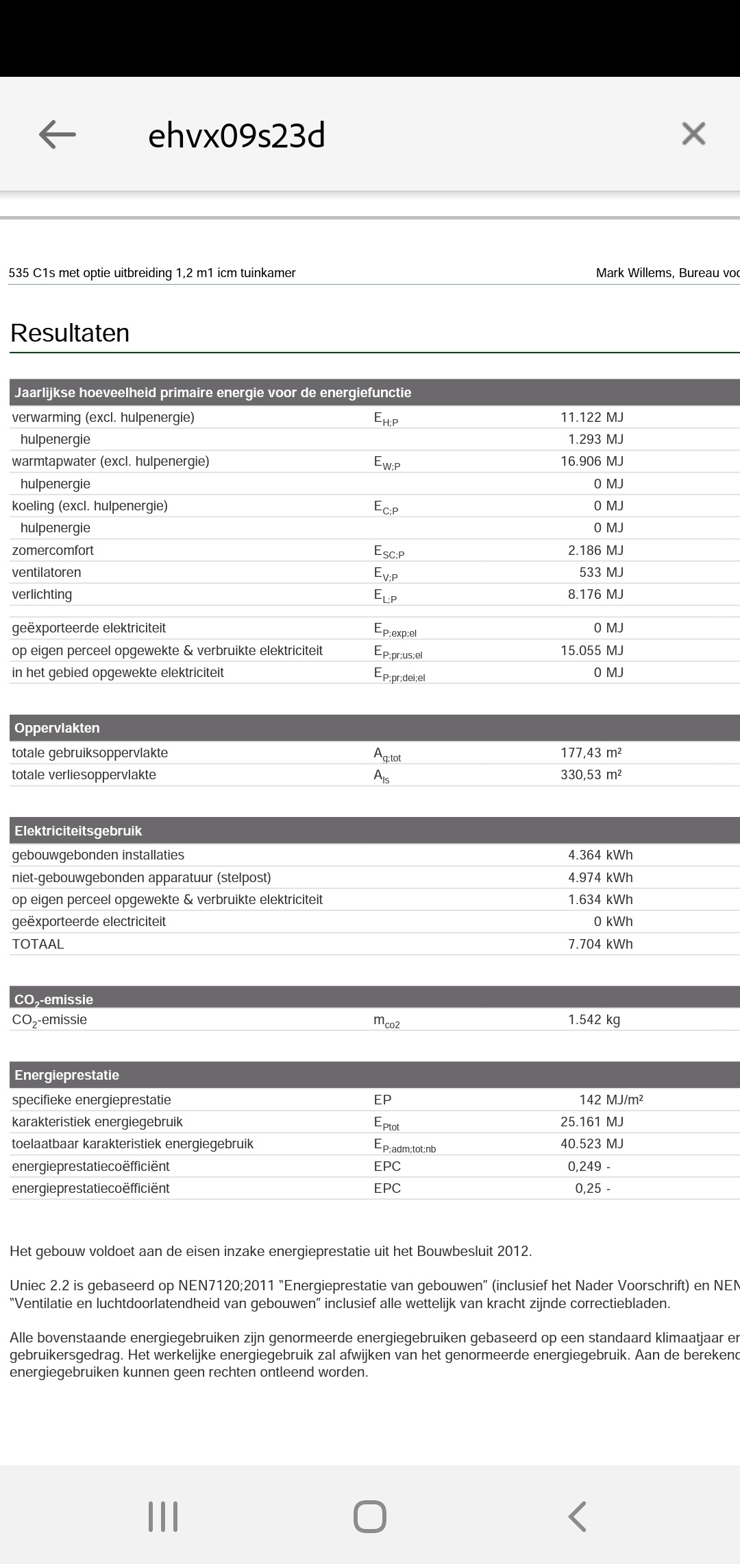

Verwijderd schreef op dinsdag 18 februari 2020 @ 22:41:
Tja, wat voor villa is dat?
Ik bedoel dus dat ik het veel vind he.
Gewoon een standaard tweekapper!
Daikin Altherma 3 erga06dv + ehvx09s23 met volgens mij een 230l vat geïntegreerd.
De verwachting is dat we ongeveer 40.000MJ nodig gaan verbruiken wat neerkomt op 9.300kwh.
Zonnepanelen zijn 305wp en kunnen er maximaal 11 kwijt op het dak ivm (standaard) dakkapel wat iedereen krijgt.
AndereKoekoek schreef op woensdag 19 februari 2020 @ 21:01:
Maar daar zit dan ook het normale elektraverbruik in gesplitst mag ik hopen?
Dat lijkt me het benodigd thermisch vermogen en niet je werkelijke energieverbruik. Kijk eens verder in je EPC-berekening, als het goed is moet daar ook geschat gebouwgebonden elektriciteitsverbruik in staan.

Verwijderd schreef op woensdag 19 februari 2020 @ 21:19:
Klopt dat komt neer op +- 3300 en dus 6000 voor de warmtepomp.
11x305wp zonnepanelen eraf en dan zitten we op 6500kwh per jaar. Wat uitkomt op 100€ per maand met de huidige regelingen enzovoort.
Ik vind dat nogal wat voor een woning wat werd verkocht als een bijna-nulopdemeter woning. In het verkooptraject spraken ze ook over 1800kwh per jaar, maar dat bleek alleen het buitendeel te zijn 😂
  • AndereKoekoek
  • Laatst online: 03-08 11:05
AndereKoekoek
Ping! Pong?
HKP32 schreef op woensdag 19 februari 2020 @ 22:04:
Bedoel je deze pagina?
Afbeeldingslocatie: https://tweakers.net/ext/f/BfOcwMQ0gAVa2KffYiSsMYLk/medium.jpg
AndereKoekoek schreef op woensdag 19 februari 2020 @ 22:06:
Het is ook bespottelijk veel... wellicht hebben in het verleden wat gezeur gehad over een te laag opgegeven verwacht verbruik en zijn ze nu wat doorgeslagen naar de andere kant..
  • HKP32
  • Registratie: Januari 2020
  • Laatst online: 03-08 23:59
Ja, verbruik gebouwgebonden installaties plus geschat eigen verbruik (3300 kWh zei je eerder) minus opbrengst zonnepanelen (2800 kWh?) is dan je jaarlijks verbruik. Dus dat zit zo rond de 4900 kWh :P

mister_S schreef op woensdag 19 februari 2020 @ 22:54:
@AndereKoekoek Als ik de voorlopige EPC berekening mag geloven komen we ook behoorlijk hoog uit in netto verbruik met EPC 0,26. Verbruik zal 6000KWh zijn, laten we zeggen dat het conservatief is berekend en 5000KWh wordt. Erg hoog voor een huis dat zeer energie efficiënt moet zijn lijkt me, of ik begrijp niets van de EPC berekening.
Precies mijn gedachte. Een vriend van mij heeft ook twee kinderen en een soortgelijk huis uit 2016, maar met een hr ketel. Hij betaalt 65€ per maand aan gas en elektriciteit.
Ging echt uit dat wij daar ook op uit zouden komen of lager. Zeker na de erg optimistische verkoopgesprekken. "Met een paar zonnepaneeltjes heb je een 0 op de meter woning"
Alleen gaat het nooit lukken om 9k op te wekken. Hoop dat andere mensen zich daar wel bewust van zijn. Het plaatje was the voor je vaste lasten is dan toch wat andere.
Zeker als de stimuleringsregelingen van de overheid komen te vervallen. Al is het effect op de lange termijn niet duidelijk.

@AndereKoekoek
Ik heb mijn epc berekeningen dr ook nog even op nagekeken.. gebruiksoppervlakte is ongeveer evenveel als die van jou.. Wel een vrijstaande woning van 870m3 en ik krijg een Nibe Water/water warmtepomp plus 35 zonnepanelen. Dit wordt een nul op de meter woning
Afbeeldingslocatie: https://www.mupload.nl/img/5ps6qzh.55.54.png

@Clive de benodigde energie voor verwarming voor een huis met 870m3 inhoud is wel erg weinig vergeleken met die van ons. Ter vergelijking, bij ons voor ongeveer 650m3 rekenen ze 10K MJ.
Zetten ze de daken standaard vol met panelen? Dat is een behoorlijke opbrengst.

@Clive ik denk dat ze wel rooskleurig zijn met het verbruik hoor.
Je hebt in ieder geval lekker wat opbrengst maar ik heb een vergelijkbare vrijstaande woning EPC0 welke afgelopen oktober opgeleverd is maar als ik mijn autoverbruik eraf haal en opbrengst panelen zit ik op nu op 2300kWh. Dit zijn wel de duurste maanden natuurlijk maar in de zomer koelt de bodem warmtepomp ook. Geen idee of dat ook nog flink verbruikt?

@mister_S @GeeMoney De architect heeft de epc berekeningen gemaakt je zou dr toch vanuit mogen gaan dat hij met realistische getallen komt?
de woning word wel goed geisoleerd de gevels worden rc8 en het dak rc7 verder gaan ze goed luchtdicht bouwen. middels een blowerdoortest moeten ze onder een QV-10 waarde van 0,3 komen

@Clive ik heb uiteraard ook een luchtdichte woning en hoge rc waardes. Ik heb zelfs sommige zaken nog extra laten isoleren :).
Ook hier een blowertest gehad etc.
Belangrijk om te weten is hoe ze tot die cijfers komen, met welke omgevings temperatuur bijvoorbeeld en voor welke/hoeveel ruimtes.
Daar gaan de EPC berekeningen ook manco namelijk. Die gaan van een constante temperatuur in het hoofdverblijf uit van 19 graden.
Ik weet niet waar de thermostaat nu op staat bij je maar in mijn vorige gas gestookte woning op 20/20,5 maar in de huidige woning op 21 continu.
Het is allemaal LTV en dat “voelt” om een of andere manier kouder aan. Ook de vloerverwarming is lang zo warm niet als in mijn vorige woning. Op zich dus verklaarbaar gezien LTV maar daardoor vermoed ik dat hij dus toch iets hoger staat in de kamer.
ps. In dat rapport staat een gebruiksoppervlakte van 173m2, weet je zeker dat je kuubs kloppen? Ik zit op 210m2 220m2 met ik dacht ook iets van 880m3. 885m3.
Dus je hebt of een gigantische vide of een 18meter hoge nok. Of de berekening is dus inderdaad te gunstig en je woning is groter dan 173m2 :)
[ Voor 17% gewijzigd door GeeMoney op 20-02-2020 21:52 ]

@GeeMoney Bijzonder dat ze standaard uitgaan van een temperatuur van 19 graden. In mijn huidige woning staat de thermostaat idd op 20,5
Mn verbruik gaat waarschijnlijk nog fors hoger uitvallen en dat is jammer want dan is het geen 0 op de meter woning meer en dat was wel het doel.
De Gebruiksoppervlakte en kuubs kloppen wel. zelfs mn garage valt nog onder die 173m2 8)7
we verliezen nogal wat m2 in het dak.. alles onder de 1.50 2,60 onder de kap telt niet mee en de 2e verdieping is alleen toegangkelijk via een vlizotrap dus die m2 tellen ook niet mee
zie onderstaande link
Clive in "Ervaringen met het bouwen van een huis - Deel 2"
[ Voor 3% gewijzigd door Clive op 21-02-2020 09:02 ]

  • revolution-nl
  • Laatst online: 13:36
revolution-nl
B≡ TH≡ CHANG≡
Verwijderd schreef op zaterdag 22 februari 2020 @ 16:24:
En dat is volgens de tarieven van dit jaar? Dan zijn de in rekening gebrachte meetkosten illegaal hoog. Dat is maximaal €26,63 per jaar ofwel €2,22 per maand. Idem kosten afleverset tenzij >CW4
Heb je niet een typfoutje er in zitten...? Bijvoorbeeld vaste kosten 22 ipv 2 euro per maand..?
Zie screenshot.
Afbeeldingslocatie: https://i.imgur.com/4M9FihX.jpg
Afbeeldingslocatie: https://i.imgur.com/ZdqenJu.jpg
Wow magisch. Ennatuurlijk die minder dan het wettelijk maximum vraagt.
Ik was ook verbaast.
Voor wat stadsverwarming kost is het een hele dure backup..
Dat vindt ik eerlijk gezegd wel meevallen, de stadsverwarming dient dan als back-up en SWW, het scheelt ruimte, onderhoud en afschrijving van een (WTW) boiler, en dat voor een tarief €15 euro per maand (ex warmte), lijkt mij een prima deal :)
Ik krijg de business case voor het afsluiten van de stadsverwarming en de plaatsing van een warmtepomp met een verbruik van +/- 10 Gj (helaas) niet rond.
