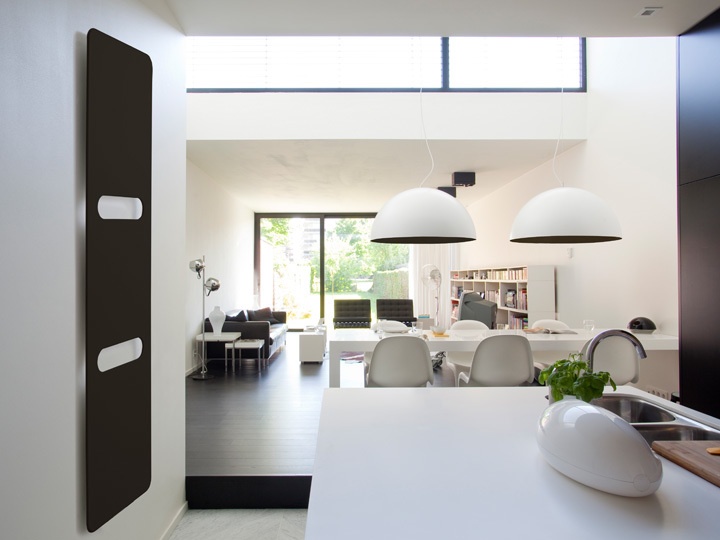

Deze designradiator (Vasco ONI EL) komt in onze nieuwe badkamer. Dat ding links aan de muur dus. :')
Afbeeldingslocatie: https://tweakers.net/ext/f/dt6SLY6lJfLvkxQJHMbpdeNq/full.jpg

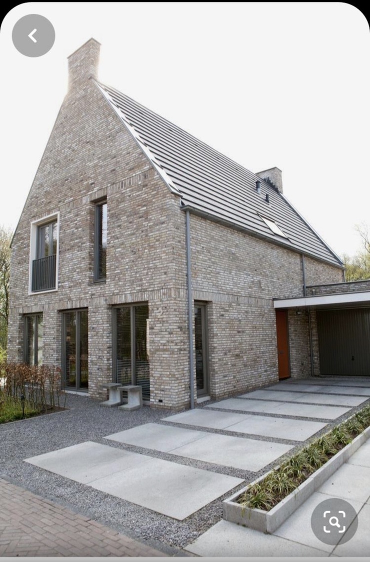

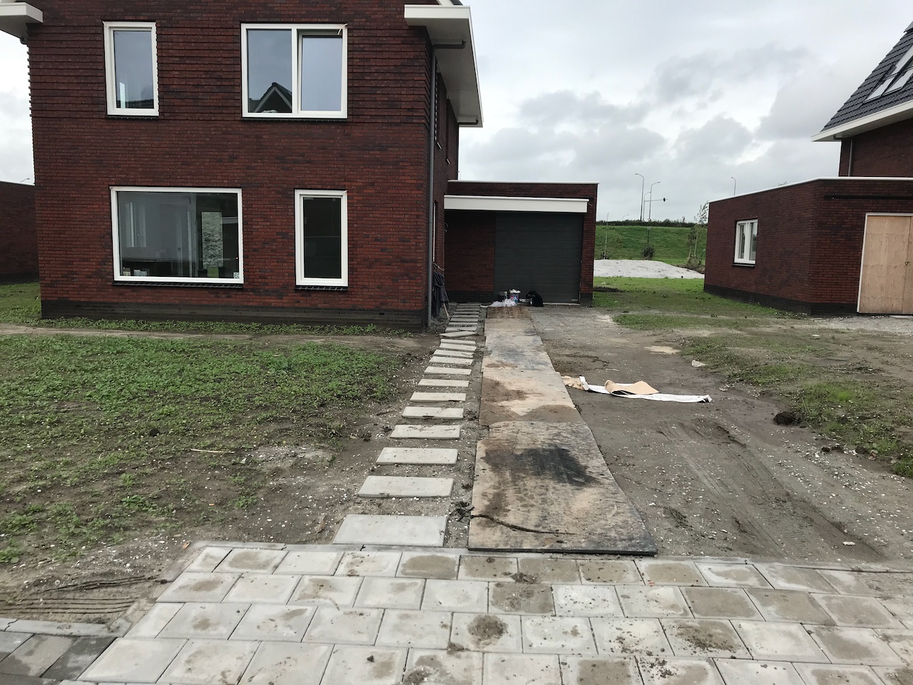

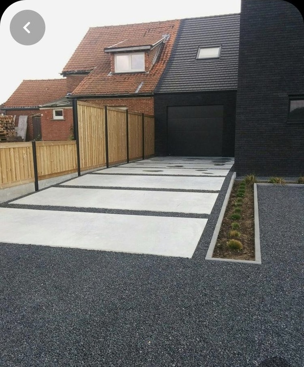

Nu onze woning helemaal op orde is zit ik nog met een oprit van 16x6 meter. Nu heeft mijn vrouw natuurlijk weer iets op het interwebs gezien en ik ben inmiddels op zoek naar partijen die dat zouden kunnen leveren maar ik zit ook een beetje met de ondergrond. Zijn er hier wellicht tips?
Het idee is om grote beton(?) platen te nemen van het liefst 4x2 meter zoals onderstaand voorbeeld:
betonplaten-voorbeeld
Eisen zijn wel dat er:
- zwaar vervoer overheen moet kunnen .(2600kg +)
- Ze het liefst een witte uitstraling zoekt
- Niet glad is met een beetje regen
Situatie nu:
oprit-situatie
Mijn erf loopt naast de garage nog 2m door. Totale breedte is dus 6m en van begin van de tuin tot aan de garage is 16m.
[ Voor 6% gewijzigd door GeeMoney op 03-02-2020 20:21 ]

@GeeMoney 400x200 is volgens mij geen gangbare maat, ik zie vaak 200x200. Ik heb betonplaten gezien waarin groeven worden geslepen, zodat het tegels lijken. Die lijken mij wel netjes en onderhoudsarm.
Als je een standaarddikte van 14cm dik neemt, dan kan er wel 15 ton op.

We gaan liever voor een langwerpige vorm. Dan kom ik uit op 200x150 of 200x100 .
Mocht het een dergelijke maat worden dan zal ik dus 2 banen creëren en tussen de platen wil ik dan 50cm ruimte houden en dan de volgende platen denk ik. Dan blijft het toch ook een beetje speels voor mijn idee. En het grind/split laat ik dan ietsje verdiept liggen tov de platen denk ik zodat je ze niet te snel over de platen heen rijdt/veegt what ever.
Ken je toevallig ook goede adressen voor dergelijke platen? Ik heb nu 3 aanbieders op internet gevonden maar lijken ook wel industriële leveranciers voor op een bouwplaats. :D
@GeeMoney volgens mij moet je zulke grote oppervlakken als een betonnen vloer laten storten in op maat gemaakte bekisting. Maar hoor het graag als je een alternatief hebt. Hier denk ik ook aan een betonnen oprit.

GeeMoney schreef op maandag 3 februari 2020 @ 21:06:
Ter plekke storten?
Dan tegel motief of iets dergelijks er in tekenen/trekken. Op YouTube staan genoeg filmpjes er over

Hier in de buurt (paardskerkhofweg in Den Bosch) liggen ook een aantal van die platen, zonder veel detail wel te herkennen in Google maps. Wat me daar opvalt is dat bij in/uitritten al enkele platen gebroken zijn. Dus ik zou je mee willen geven goed naar de ondergrond of bewapening te kijken! Je vrouwlief heeft wel smaak, moet ook gezegd :+

@Verwijderd ik heb ze “compleet” dus gezien maar nog geen prijzen binnen. En maximale maten lijken dan op ongeveer 200x200 of 200x150/100 uit te komen. Die van mijn foto zijn denk ik 400x200 en wellicht dus zelf gestort ook.
@The Fatal zelf storten is wellicht een optie maar met “zelf” bedoel ik dan wel een bouwer/leverancier/partij :p .
De complete platen hebben ook iets van bewapening en druklast en punt belastingen dus ik mag toch aannemen dat die niet snel scheuren of breken. Iets wat ik met zelf storten wel zou verwachten eigenlijk, dan moet er toch ook iets van bewapening in ofzo?

Ik bedoelde die grote inderdaad. Je maakt een bekisting met wapening voor dat soort oppervlaktes bij mijn weten.

GeeMoney schreef op maandag 3 februari 2020 @ 20:20:
[Afbeelding: betonplaten-voorbeeld]
Die constructie zoals bij dat huis lijkt me best wel waardeloos rijden... Hoe vaker je er overheen rijdt, hoe verder dat grind tussen de platen opzij gedrukt zal worden, toch? Dus de 'geul' tussen de platen dat er nu al is wordt langzaamaan steeds dieper (en het is nu al iets om heel langzaam overheen te gaan) en moet je met een beetje pech iedere paar maanden weer bij elkaar harken. Verder vind ik grind irritant om op te lopen en is het ook onpraktisch als je een keer met een (steek)karretje ofzo er overheen wilt.
Na een paar jaar, als het allemaal flink ingeklonken is zal het wellicht meevallen, maar in het begin?
Hoedanook; belangrijkste punt is dat je de praktische aspecten ook nog zou moeten beoordelen :P
GeeMoney schreef op maandag 3 februari 2020 @ 21:40:
Je hebt sowieso van die platen die gebruikt worden voor tijdelijke wegen; die zijn in ieder geval heel stevig. Bij het Tweakers-kantoor liggen ze er al 10 jaar als 'tijdelijke' weg en daar is aardig wat vrachtverkeer overheen gegaan, volgens mij is er geen enkele plaat gebroken (maar ze zitten natuurlijk ook ingeklemd, tussen andere platen)... Let wel op dat daar standaard twee gaten voor het hijsen in zitten en die bij 'ons' hebben metalen omhullingen. Dus ze zijn nog een stuk meer industrieel dan degenen die jij op die foto toont ;)
Dus los laten storten kan wel mooier zijn.
@ACM Als je grindplaten/matten/roosters gebruikt ligt die grind kaarsrecht en blijft die ook op z'n plek.

ACM schreef op dinsdag 4 februari 2020 @ 08:00:
Stelconplaten. Maar denk dat in dit geval ter plekke storten idd de beste optie is. Enige uitdaging is dan om een echt strakke bovenkant te krijgen.

@Verwijderd na wat rondbellen en wat prefab betonplaat bedrijven gebeld te hebben en gevraagd voor offertes (van de week al) uiteindelijk bij een lokale stenen boer Schellevis stenen besteld van 2.40x1.20m en 12cm dik per stuk. Dan komen er dus 2 naast elkaar tegen elkaar aan. Totaal 4.80m breed en tussendoor en aan beide zijden nemen we dan grind in honing graat platen.
Dit geeft nagenoeg hetzelfde effect en in meerdere tinten beschikbaar.
Daarnaast scheuren/breken ze niet, geen beton wagens of andere leveranciers/aannemers nodig en de prijs was niet gek en ze zijn op voorraad.
Maximale belasting per steen is 16 ton dus daar kom ik mee weg :).
Wel moeten we een kraan huren voor een dag met vacuüm zuignap. Ze wegen 770kg per stuk namelijk :+ .
Beton leveranciers hebben het ook razend druk en ik wilde binnen nu en 3 weken toch wel eens klaar zijn met die zand bende. Ook losse aannemers maakten zich wat zorgen over de afwerking van het oppervlakte en mogelijk scheuren/breken langs de kanten. De prefab leveranciers hebben geen van allen binnen 3 werkdagen een offerte opgeleverd, ook telefonisch konden ze geen schatting van de prijs geven en was de maximale maat voor een oprit 2.0x1.0 meter.
Impressie van wat het gaat worden:
oprit-besteld
[ Voor 30% gewijzigd door GeeMoney op 05-02-2020 18:09 ]
