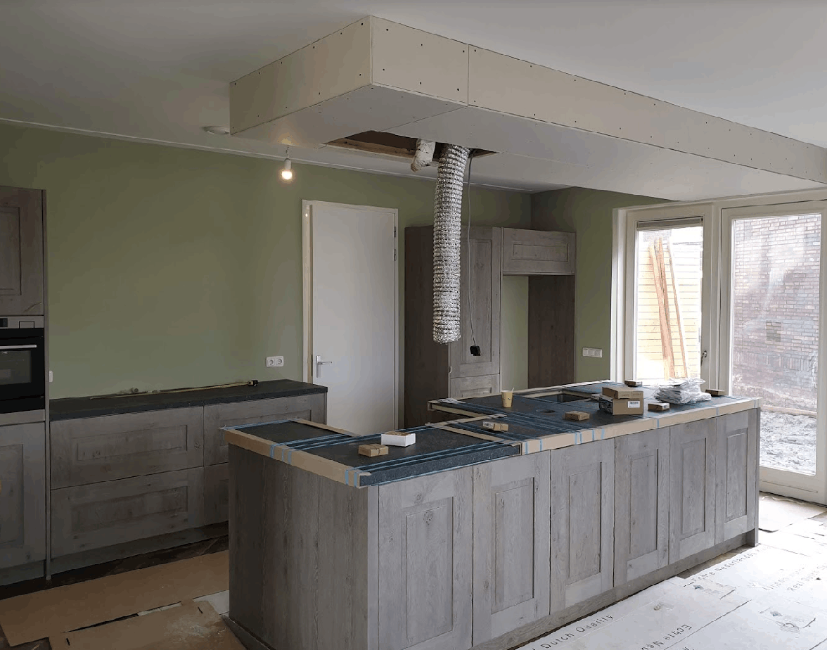

Anyhow, bij ons zijn ze met de keuken bezig geweest. Het is bijna af.
Op de drie grote opleveringspunten na dan
1) Hoe kan het ook anders, het fornuis kan niet aangesloten worden. Monteur zag dit direct, bellen naar de leverancier leverde ook 'oh da's een grote jongen!' op. Men gaat er mee aan de slag. Er lag 2 fase fornuisgroep. Moet iig naar 3 fase toe. Ik hoop dat ze eerst even vertellen wat ze gaan doen zodat het ding er straks niet alsnog uitklapt omdat hij nog niet genoeg vermogen krijg. Overigens hadden ze het over een krachtgroep en hoorde ik ook de kreet 400v vallen. 3x16x400 zou natuurlijk meer dan genoeg vermogen opleveren. Ik dacht dat ik het snapte, maar toch nog niet helemaal
Help @Verwijderd
2) De dakunit waar de motor van de afzuigkap in zit kan niet geplaatst worden. De keukenmonteur kan dit niet waterdicht afwerken. Snap ik, hij is geen dakdekker, dit is dus niet goed voorbereid. Ook geen discussie, het bedrijf gaat ermee aan de slag.
3) Het aanrechtblad zou uit 1 stuk zijn, dit waren er ineens 2 bij levering. Dat was het hele punt van een keramisch blad, dat kon groter. Nieuwe is al besteld, komt over een paar weken. Dan komt de installateur weer en wil hij ook de andere 2 punten meteen oplossen (als de aannemer achter het project zijn dakdekker en electricien alles goed laat voorbereiden.
Overigens letterlijk de 3 dingen waar ik de afgelopen 2 jaar al veelvuldig vragen over heb gesteld, waarbij zij aangaven dat het goed zou komen. Niet dus, maar gelukkig geen discussie, ze weten dat ze het moeten fixen.
Super gave keuken verder overigens, we zijn er erg blij mee! Dat hout is echt erg mooi. En gelukkig matched het mooi met de groene tint op de muur en vloekt het zeker niet met het dubbel gerookte eiken op de vloer

Net even binnen gaan kijken. De leiding naar de keuken is op de juiste manier bedraad, althans, er zit eenVerwijderd schreef op dinsdag 21 januari 2020 @ 17:39:
Netjes.
Altijd leuk als ze discussie niet leuk vinden. Is dan toch een beetje van "ik heb er niet over nagedacht / doe het altijd zo / wat zeurt die leek nou / shit hij heeft gewoon gelijk"![]()
Alle loze leidingen dubbel is ook lekker. Maar dan garanderen ze er natuurlijk maar eentje.
YMvK kabel in met 5x2,5 mm2. Dat lijkt dus goed te komen. Ik verwacht tenminste niet dat de elektricien die durft te gebruiken voor een kookgroep.
Hoewel niets me meer verbaast, want hoewel wij alle loze leidingen in 19 mm hebben gevraagd (en betaald) zijn deze in de muur met 16 mm afgewerkt. Dat moeten ze dus nog even opnieuw komen doen.....
Tussen fase en nul staat 230V; tussen de fasen in staat 400V. Een 16A krachtgroep is qua max vermogen 3*16*230 = 11,1 kWJheroun schreef op dinsdag 28 januari 2020 @ 18:18:

Het project is in actie. Het fornuis krijgt een 3 fase aansluiting. Kost ze een hoop extra want de leiding die er ligt is daar niet dik genoeg voor dus er moet een nieuwe komen, dus die moet door de kruipruimte, dus die moeten ze leegpompen want die staat vol water. Ik wens ze succes
Valt me reuze mee hoe projectleverancier en uitvoering dit, tot nu toe, oppakken.
Dat heeft niet met de 3-fase te maken maar met je 25A afzekering en derhalve 4 (of 6) mm2 aders ipv 2,5mm2.Jheroun schreef op donderdag 30 januari 2020 @ 13:36:
Enkelfase kookgroep (7 kW) of 3-fase 11 kW is hetzelfde qua bedrading (5x 2,5mm2 in 19mm buis)
@Verwijderd Wat er ligt is een smaller flexibel buisje waar ze volgens mij echt geen 5 x 2,5mm doorheen geperst krijgen.
Maar ik wil zeker van ze weten wat ze nou EXACT aan gaan leggen voordat er iemand blind denkt dat er dus 5 x 2,5mm moet komen. Wat er ook verder gepuzzeld moet worden, als ze gewoon zorgen dat dat fornuis op 5 x 4mm zit kan dat ding in ieder geval op zijn plek
Van de kast tot het plafond bedoel je?Jheroun schreef op donderdag 30 januari 2020 @ 13:51:
@Verwijderd Er ligt achter het fornuis een perilex aan zo'n flexibele buis van ik denk 16mm ofzo, die gaat de vloer in. Volgens mij hebben ze die naar de meterkast gelegd voordat de dekvloer er op ging. Dat was denk ik zo'n voorbekabelde slang, daar waren her en der wel wat stukjes van achtergebleven. Maar details weet ik niet. Is ook aan de leverancier om met zijn aannemer uit te zoeken, ik wil dit keer alleen wel even controleren dat ze ook iets gaan doen wat wel werkt.
