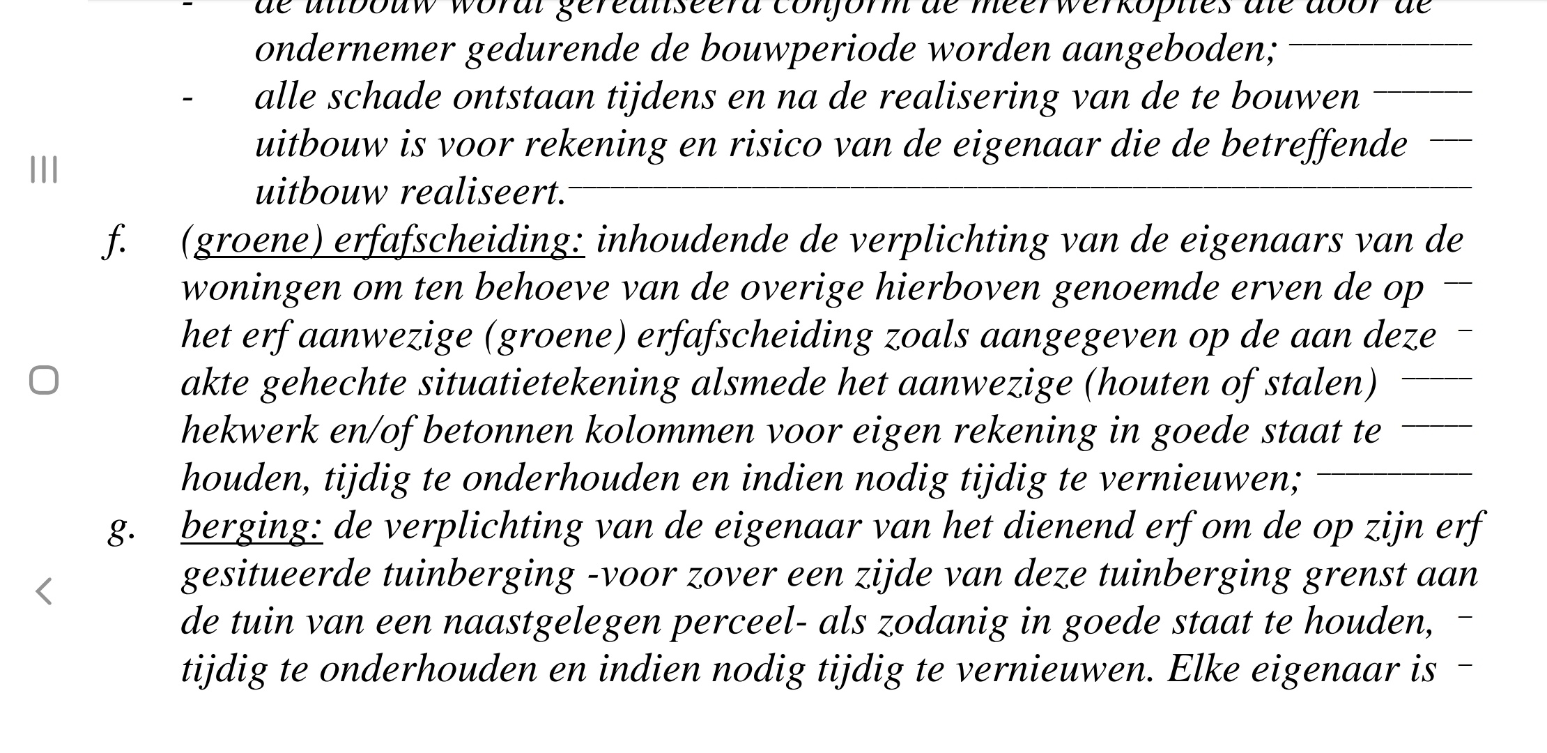

Ik mag binnenkort naar de notaris om te tekenen, en nu viel mij de volgende passage op in de overdrachtsakte
Hier zijn wij nooit eerder op geattendeerd en deze verplichting stond ook niet in het koopcontract. Is dit normaal, en betekent dit dat je echt de standaard halfdode beukenhaag en het stukje heras hekwerk met uitgedroogde hedera die op coördinaat x, y op je erf staat blijvend moet onderhouden op straffe van boete? Ik was namelijk van plan om zoals ieder normaal persoon zelf te bepalen wat voor struik of heg ik voor mijn woning ging plaatsen.
Zie je steeds vaker bij ons is het een ligusterhaag. Die moet in stand worden gehouden. In hoeverre gehandhaaft wordt weet ik ook niet.Aidix schreef op zondag 22 december 2019 @ 08:02:
Het gaat om de erfafscheiding, dus niet wat elders op je eigen erf staat. De bestaande erfafscheiding moet je inderdaad onderhouden. Overigens staat er dat je die afscheiding mag vernieuwen (dat is immers onderhoud). Soms betekent dat dat je een vergunning nodig hebt (bij een erfafscheiding met gemeentepercelen) en soms niet.Aidix schreef op zondag 22 december 2019 @ 08:02:

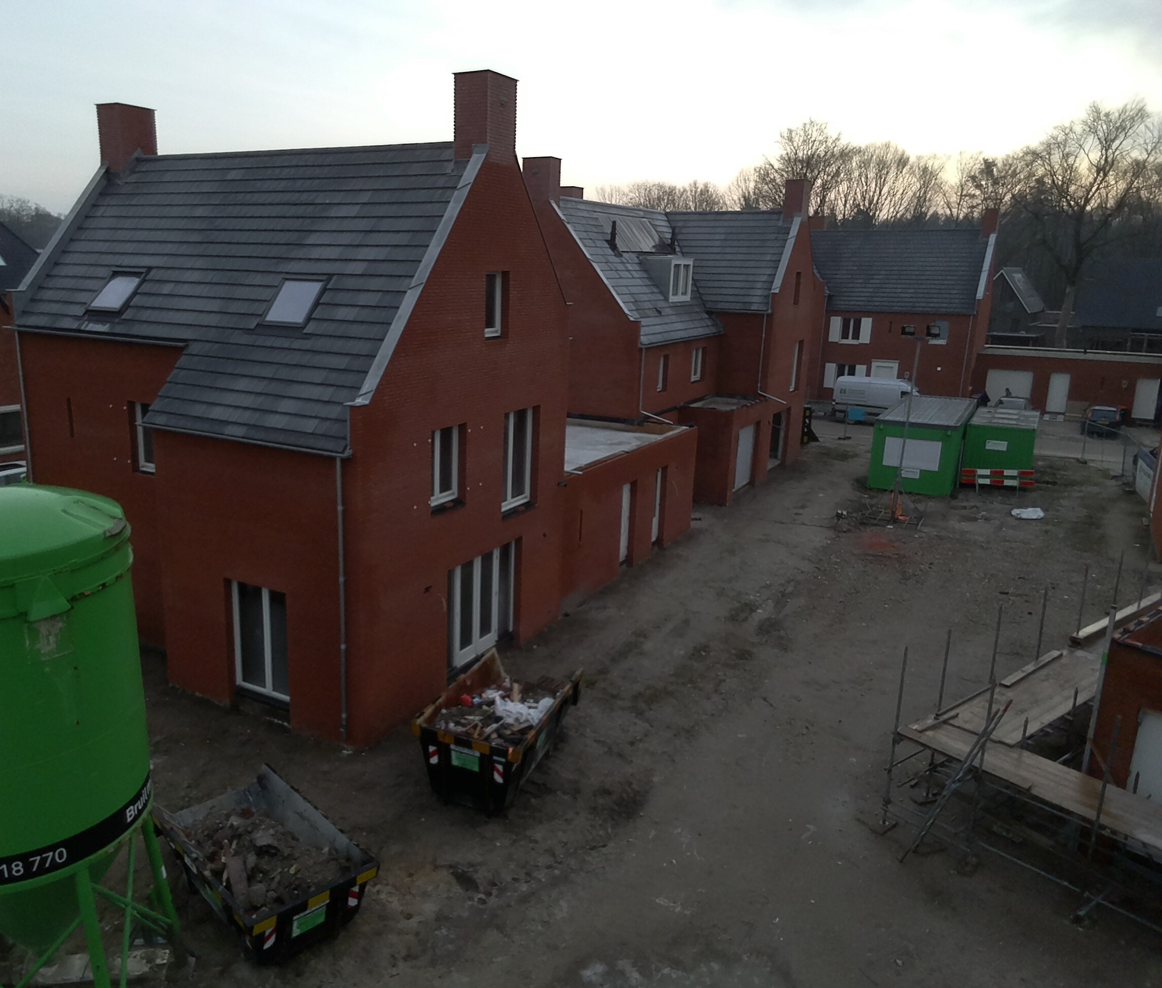

Bij ons is het metselwerk (afgezien van een paar gaten waar de steiger verankerd was) en schuine dak inmiddels klaar en zijn de steigers eraf.
[ Voor 12% gewijzigd door witterholt op 29-12-2019 12:55 ]
