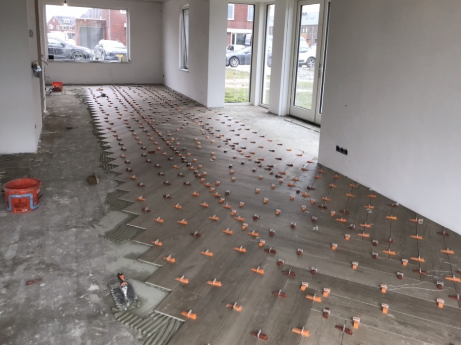

Weer een toegift, de tegelzetters zijn er:
vloer-tegelen
  • Scr33x0r
  • Laatst online: 14-08 09:28
Nice, wij twijfelen nog een beetje tussen PVC visgraat of keramisch parket. Waarom hebben jullie voor die laatste gekozen? Mijn vriendin is bang dat het nogal kil is of iets dergelijks..
  • GeeMoney
  • Laatst online: 04:21
Scr33x0r schreef op maandag 7 oktober 2019 @ 14:33:
Naast dat we twee kinderen en een hond hebben vonden we dit nog het meest op een houten vloer lijken. Veel meer motieven dan bij PVC (die wij althans gezien hebben) en omdat het best wel een oppervlakte is wilde ik niet elke 1,5m dezelfde strook zien.
Dit is overigens wel de minste keuze voor de portemonnee :+ .

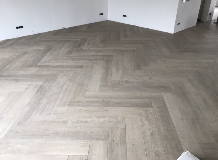

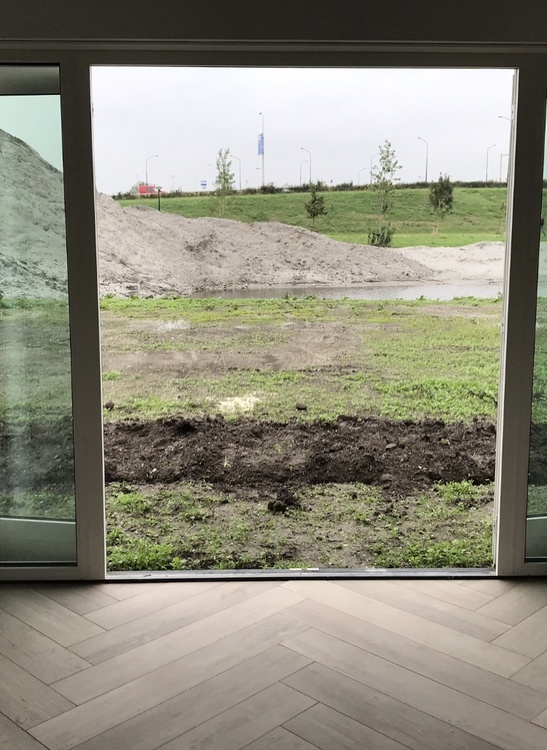

Als alternatief voor keramisch parket om motieven te voorkomen heb je ook nog 'gewoon' natuursteen, wij hebben voor visgraat marmer gekozen (heb zo even geen nieuwere foto's bij de hand):
Afbeeldingslocatie: http://paladijn.nhlrebel.com/twk/vloer-vanuit-tuin-1024.jpg
Afbeeldingslocatie: http://paladijn.nhlrebel.com/twk/vloer-keuken-1024.jpg
Materiaal zat op 61/m2, montage meen ik een euro of 40/m2. Het ontliep de duurdere PVC offertes niet zoveel mede omdat de vloer niet geheel vlak was. Boven hebben we goedkoper PVC liggen.
Qua kil gevoel is het in de zomer heerlijk en valt het ons nu juist boven tegen. Het is nog niet koud genoeg buiten om de kachel veel aan te hebben dus beneden op de stenen vloer is het warm genoeg, boven voelt het koud op de PVC vloer waardoor we daar veelvuldig op slippers lopen ipv. op sokken. De enige manier om dat tegen te gaan is met tapijt of houten parket wat weer niet lekker werkt met de verwarming. De kamers zelf zijn warm genoeg (20-21c op thermometer), alleen de vloer voelt koud aan.
Ik zal binnenkort wel eens wat betere foto's schieten, eerst maar eens nieuwe meubels uitzoeken en de verhuispitjes vervangen :/

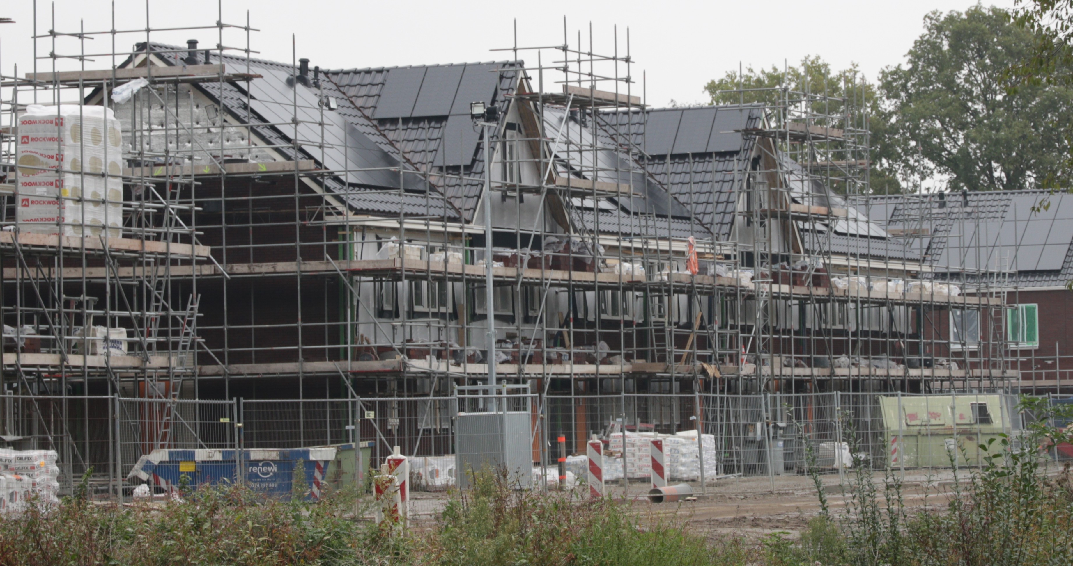

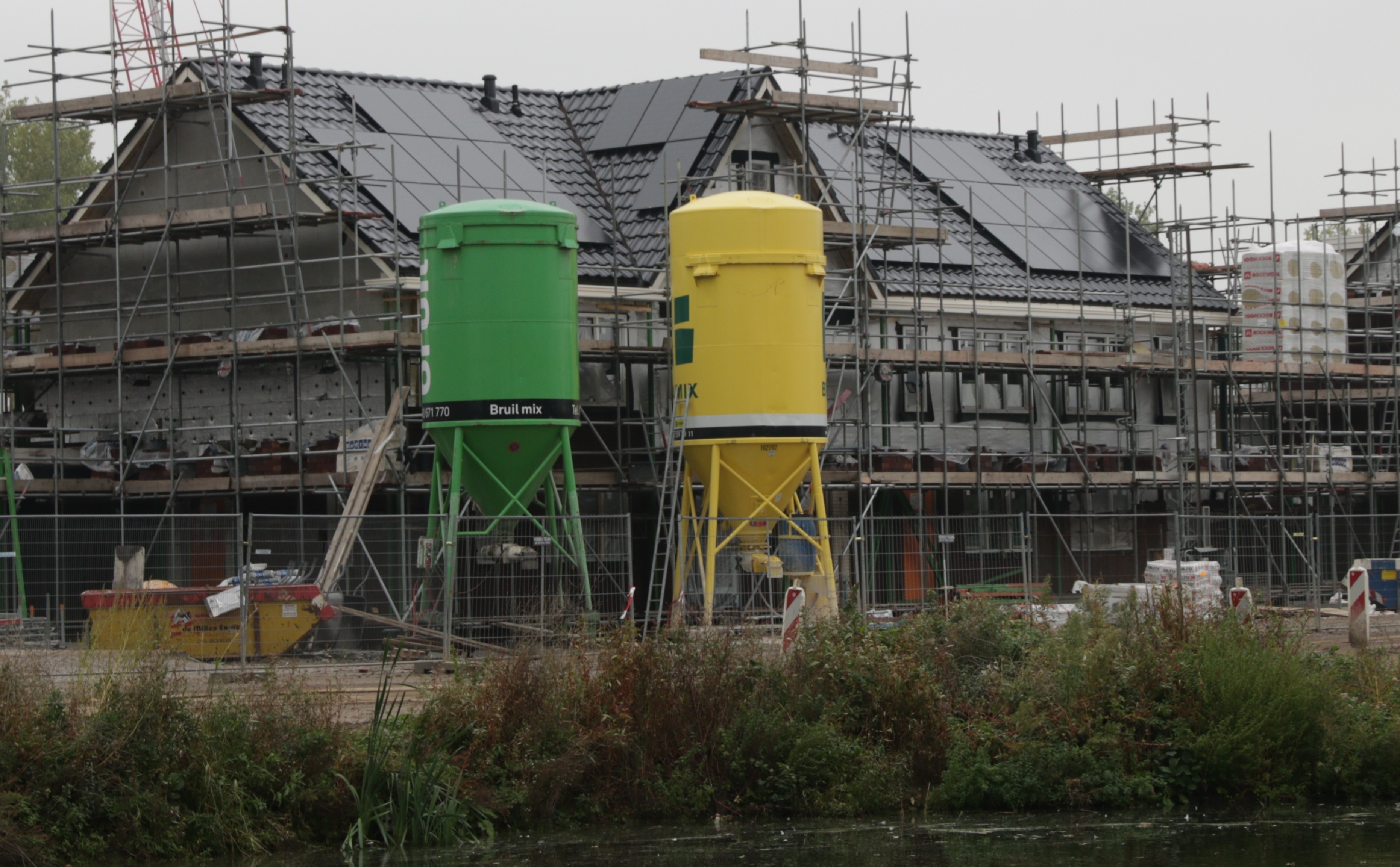

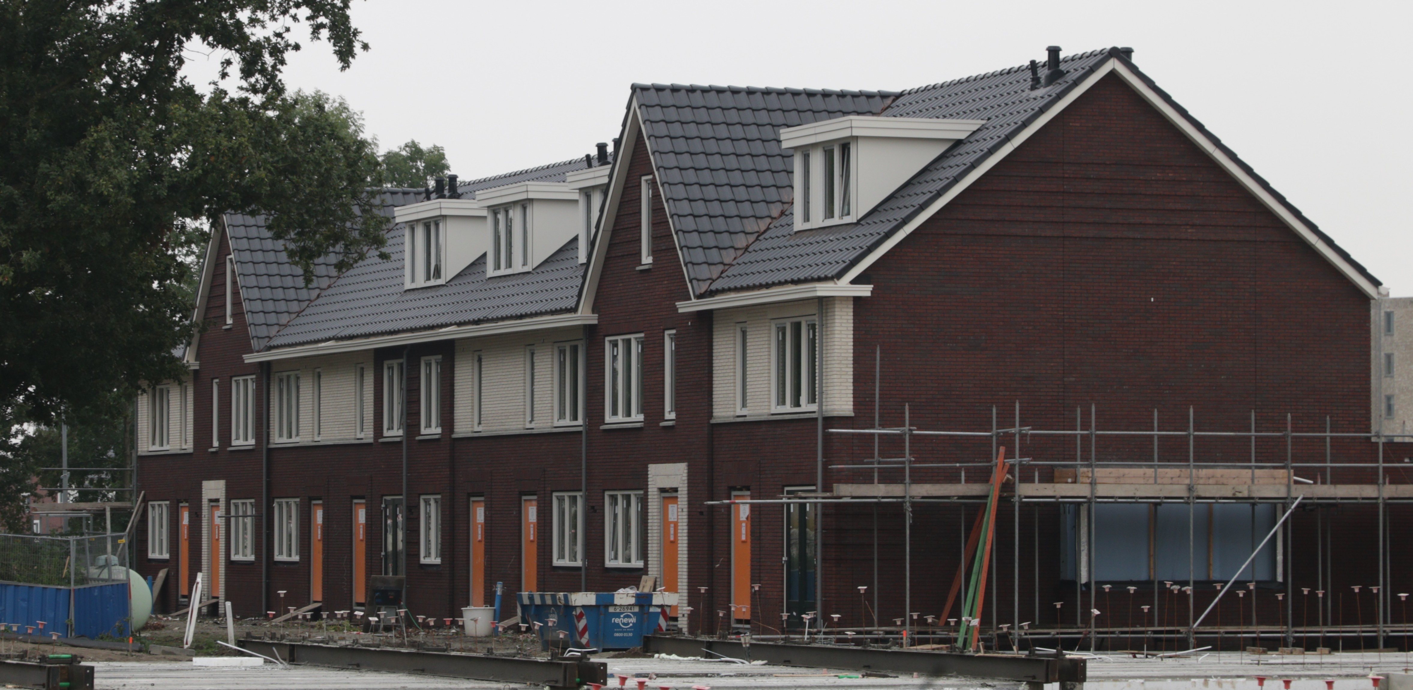

Hierbij weer een update, hopelijk staan eind volgende week alle binnenmuren als we weer eens een kijkdag hebben. Dan gelijk de keukenleverancier mee om te keuken in te meten.
Inmiddels komt het eerste blok van het project uit de steigers.
Afbeeldingslocatie: https://tweakers.net/ext/f/cqdNzl1WTqtU2YngAhOKBSzx/medium.jpg
Het blok voor ons schiet ook al aardig.
Afbeeldingslocatie: https://tweakers.net/ext/f/RheVMt9ZLq5mXi4fOTxcibgF/medium.jpg
Huidige status, hopelijk zijn ze volgende week weer een flink stuk verder met het metselwerk.
Afbeeldingslocatie: https://tweakers.net/ext/f/UZZWkjsBGxTmu93OUP9V8eCa/medium.jpg

De 1ste verdieping zit inmiddels in de renovlies en de begane grond vloer is vrijdag ook klaar. Momenteel de bijkeuken nog en de hal als je binnenkomt met een gedeelte onder de trap. Niet de makkelijkste hoeken in visgraat maar komt allemaal goed volgens de tegelzetters. Met zijn 2en in 5 dagen 110m2, best netjes denk ik.
Ik ben formeel klaar met alles voorstrijken, schuren en plamuren en andere werkzaamheden. Nu mogen de leveranciers aan de gang!

Ik had van de week al iets gepost dacht ik maar bij deze :) :
vloer-woonkamer
vloer-buitenlicht
In het echt lijkt het dan toch weer anders moet ik eerlijk zeggen. Ik zal nog eens een foto maken als de spotjes er weer in zitten en er knap licht aanwezig is.
Op de onderste foto is de geul nog zichtbaar die ik heb gegraven voor de gasleiding :+ .
Morgen beginnen ze met egaliseren op de boven verdiepingen.
De planning is loei strak maar gaat tot nu toe nog steeds goed. Hopelijk is de keuken compleet :9

Slim, je krijgt een rechtstreekse leiding met Poetin?: dat is wel goed vooruit gedacht ivm staking levering uit Groningen 🤓
  • GeeMoney
Sammy_tukker schreef op zondag 13 oktober 2019 @ 20:21:
De haard gaat op een fles want de woning is gasloos. Als die flessen niet meer leverbaar zijn gok ik dat ik er al niet meer ben :p .
Ik heb hem 40cm diep gegraven zodat ik ook zeker weet dat ik er niet zomaar tegenaan zit.
