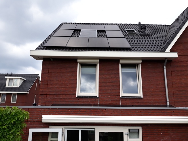

Hier zie je onze rolluikenkast.
Afbeeldingslocatie: https://tweakers.net/ext/f/zRe2ZG7dBJJPDSPfmasZ97tL/full.jpg
Wij vinden het wel meevallen qua storend element.
Vooral vanwege de grote oversteek van de dakgoot.

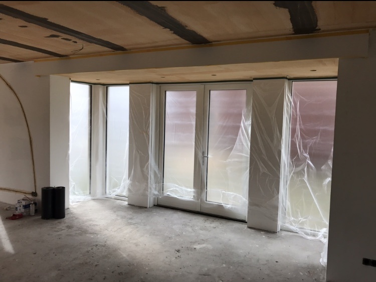

De eerste dag klussen zit er zojuist op.
Ik heb stukloper gelegd op alle betegelde vloeren en vensterbanken.
Alle spotjes en schakel materiaal overal weer verwijderd ivm stukadoor en wandafwerking.
Ook overal verhuisfittingen met de sterkste LED E27 lampen die ik in de bouwmarkt kon vinden geplaatst.
Verder al de eerste auto met rommel geleegd :P . (latex pullen, schroevendraaiers, UTP op de rol etc.)
Morgen staat op de planning het elektra te boren voor de screens en alle sleuven te frezen in de wanden.
Als dat gedaan is kan ik het overal dichtsmeren, voorstrijken en opschuren.
De stukadoor kan er dan maandag in om alle plafonds strak te stuken.

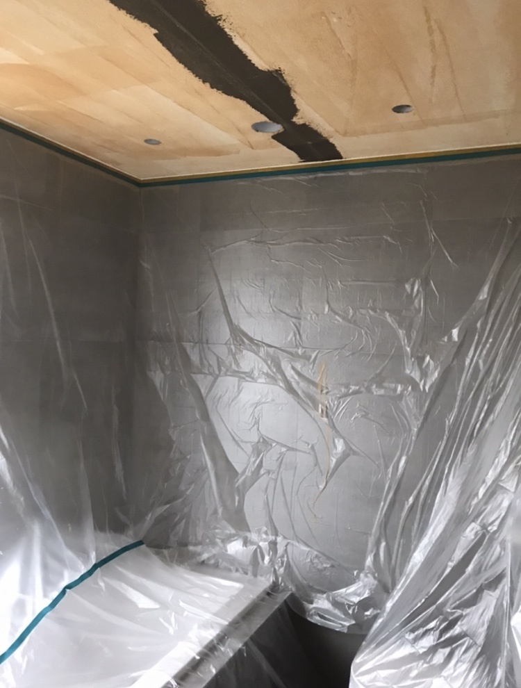

Badkamers heb ik afgeplakt met plastic zeil vlak onder het plafond en dus stukloper op de grond dus ze kunnen aanknoeien wat ze willen :).

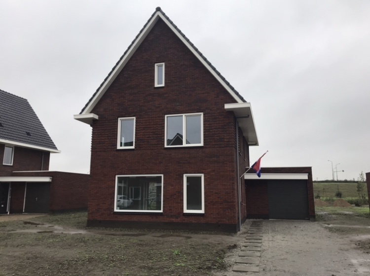

De vlag is een cadeau van de bouwer inderdaad, elke opgeleverde woning krijgt een vlaggenstok met vlag.

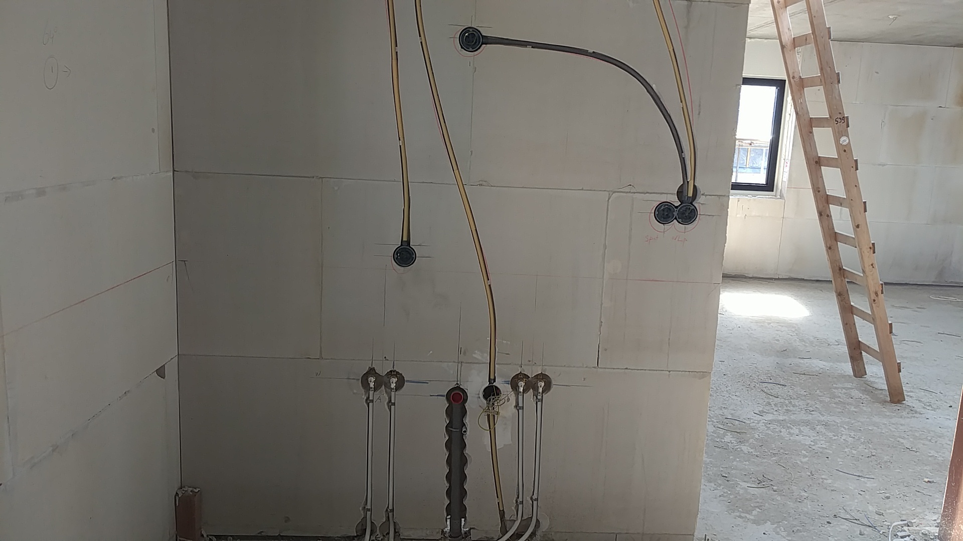

Alle sleuven zijn gefreesd, meerdere voor screens, sonos speakers en tv kabels weg te werken zowel van de woonkamer als de slaapkamer. (En toch nog op 2 plekken extra stopcontacten aangelegd)
Sleuf-screens
Morgen begin ik met dichtsmeren van alle sleuven en elektra dozen.

GeeMoney schreef op maandag 30 september 2019 @ 08:13:
De voornaamste reden om met deze machine te werken is dat er een vaste afzuiging op kan.
In de ruimtes naast mij werd er met voorstrijk gewerkt en wilde ik zo min mogelijk stof veroorzaken. (Ook ivm de mechanische ventilatie ook al staat hij uit momenteel)
ik had op mijn haakse slijper een stofkap zitten (een of ander ding van ebay) waar ik mijn bouwzuiger slang op kon doen. De machine met dubbele schijven wilde hier niet, het apparaat liep elke keer vast tenzij je hem echt perfect recht hield. Dat moest zo precies dat er eigenlijk niet mee te werken viel. Volgens mij was het ook een of ander aldi ding van 10 eu dus het vermogen zal ook niet al te best zijn geweest :P

GeeMoney schreef op maandag 30 september 2019 @ 06:54:
Vooral die buis voor de tv heeft nog wel een uur beitelen gekost in die keiharde muur want die moest behoorlijk diep. (de buis is 50 rond).
Tip voor de volgende keer: pak de dozenboor en boor een reeks gaten boven elkaar en tik de kernen eruit: is nog geen 10 minuutjes werk en altijd de goede diepte.
En nog twee andere tips: frees die rechter loze leiding alstublieft netjes recht: bijvoorbeeld met de horizontale buis naar links en dan verticaal omhoog: hier ga je geheid spijt van krijgen als je iets gaat ophangen en moet boren in de muur...
En een extra doos onder het raam kan ook geen kwaad en de leiding ligt er toch al.

  • GeeMoney
  • Laatst online: 20:19
Sammy_tukker schreef op maandag 30 september 2019 @ 20:33:
Bedankt voor de tips!
Boor had ik nog aan gedacht maar toen was ik al 80% heen :).
Dat is de kant van de keuken en ik heb daar nu echt tal van stopcontacten. Die op de hoek was handig omdat daar de erker begint en ik nu aan beide kanten van de erker stroom kan pakken.
Die leiding zit express zo om zo min mogelijk weerstand te hebben straks ook al zit er een loze leiding. Ik heb goed genoteerd waar alles zit en ik heb tientallen foto’s. Dat gaat goed komen.
Ik had al ervaring en heb ook deze keer een sleuven frees geleend van een goede vriend.
Na het frezen even met een hamer en beitel de gleuf nalopen en wat weg beitelen, that's it.
Maar vergis je niet want buiten muren zijn kei maar dan ook kei hard. Zelfs met goed gereedschap en een bril had ik regelmatig wat in mijn ogen en heb ik nu de blaren op mijn handen staan van de hamer en beitel.
Ik heb totaal 17 sleuven gefreest dus het is wel behoorlijk wat.
Je hebt ook machines die een hele sleuf eruit halen maar dat zijn profi dingen, de mijne freest 2 strepen zeg maar en vervolgens beitelen.
Een uur!? Met de hand gedaan ofzo? Heb je geen beitelhamer / combihamer?
Metabo heeft nu inderdaad ook zo'n ding met feitelijk drie schijven met brede tanden; die laat niks staan. Maar je hebt navenant meer volle stofzakken. Hoef je inderdaad daarna niet te hakken.
17 sleuven? Huh? Van waar naar waar dan allemaal :?

Korte update:
Alle maar dan ook echt alle leidingen, screens, stopcontacten de hele mikmak zit er in!
De gehele beneden verdieping en de badkamers zitten in de voorstrijk en morgen komen ze drie man sterk om te stucken:
erker-voorstrijk
badkamer-voorstrijk
Vandaag nog extra lichtpunten in de trapopgang aangebracht. Hiervoor moest de lepe hoek sneuvelen en moet ik morgen even een nieuw stuk MDF halen om hem weer dicht te zetten en te laten lakken.
Verder nog op de 2e verdieping een laatste stuk voorstrijken, schuren en gaatjes vullen voordat het renovlies erop kan.
Vermoedelijk begint die vrijdag met plakken!
So far, so good. Qua planning tenminste :p .
Ik ben vandaag om 15:00 uur gestopt, ik ben gesloopt na 5 dagen volop klussen van 08:00 tot 22:30 is mijn IT-gestel even toe aan een goede nachtrust :)

@GeeMoney Waarom MDF en niet mooi een gipsplaatje/stucplaatje? Dan kunnen de stucadoors die evt. nog mooi even mee stucken en is alles mooi strak :)
En anders zou ik persoonlijk nog eerder underlayment of multiplex pakken dan MDF denk ik en al helemaal als je bij de bouwmarkt gaat halen ;)
