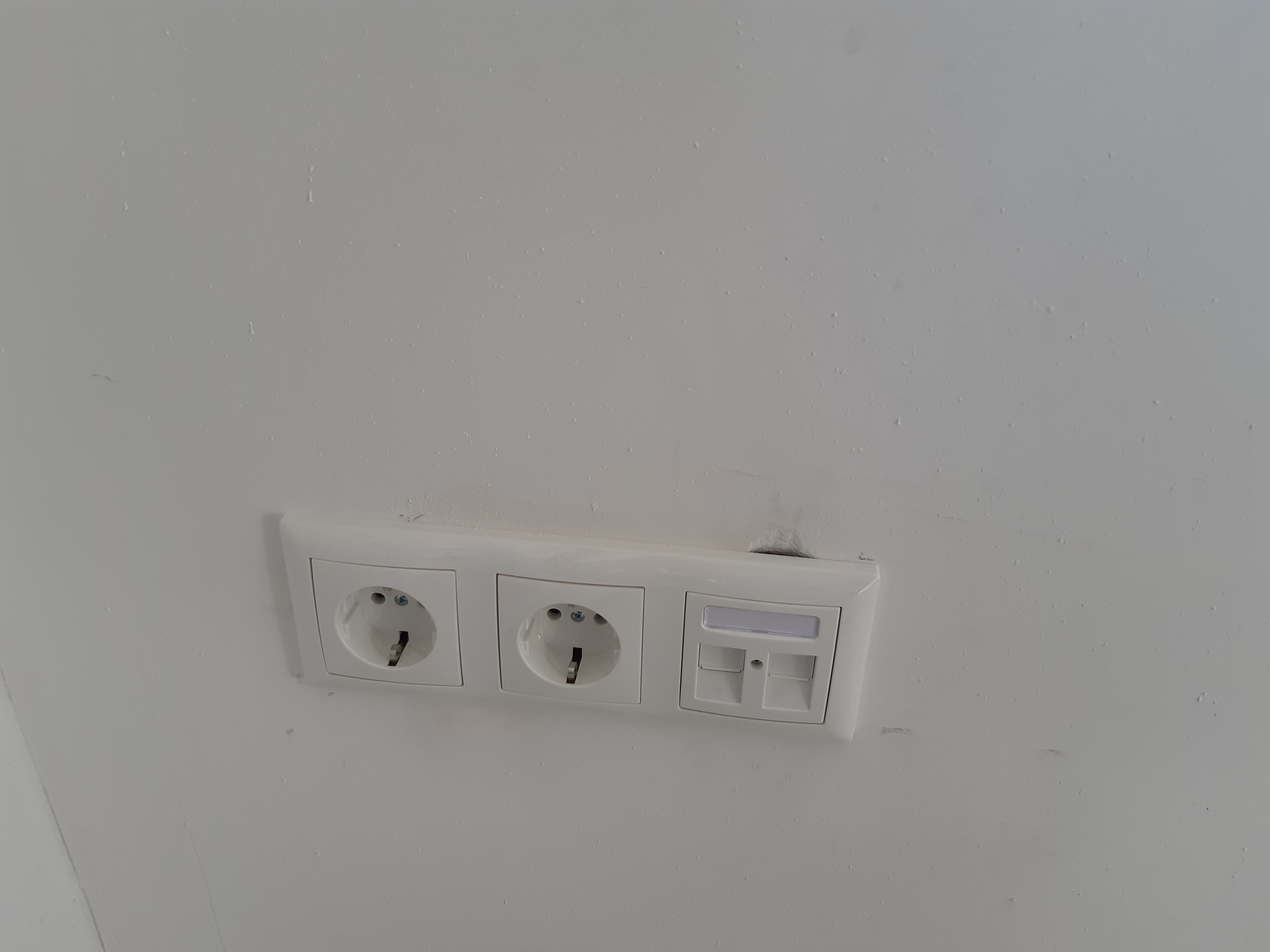

1 keystone F-connector en 1 keystone UTP in een inbouwdeel. Dat past dan weer met Jung en Gira.

Señor Sjon schreef op woensdag 13 februari 2019 @ 09:21:
Hoe ga je die aansluiten dan? Want een UTP/Coax muurinbouwsetje is vrij zeldzaam en vaak niet te krijgen in de lijn van de rest van je huis, zeker niet als je hem met een 2-voudig raam (wcd ernaast) wil combineren.
Volgende artikelen:
Afbeeldingslocatie: https://www.elektramat.nl/Include/Scripts/Resize/resize.php?src=http%3A%2F%2Fbb.2ba.nl%2F%2FAtt%2F4011377000001%2Fmaster%2FPPI%2FJUNG_A569-2NWEWW.jpg&w=258&h=258&zc=2
Wij krijgen Jung as500 schakelmateriaal in ons huis dus dit lijkt me redelijk gelijk.
Afbeeldingslocatie: https://images.homedepot-static.com/productImages/a8e70cb4-738f-4d7e-af0c-e0d33aaad676/svn/ntw-receivers-amplifiers-nky-ff-f-wht-64_1000.jpg
Je hebt ook gewone connectoren, ik ga zoiets als deze doen, maar kan dus ook normale connector
Afbeeldingslocatie: https://www.primuscable.com/resize/Shared/images/03_Keystone%20Jacks/K62A-973-180-S_01.jpg?bw=550&w=550&bh=550&h=550
Ik ben heel tevreden over Ziggo, wordt ook als enige standaard in ons huis gelegd. En mocht het veranderen heb ik ook utp al op de plekken aanwezig.
https://www.niko.eu/nlnl/artikel/170-65238
  • ambusched
  • Registratie: Maart 2018
  • Laatst online: 18-10 10:04
@Henvar die heb ik ook gezien. Is denk ik ook goede oplossing. Maar volgens mij duurder en geen cat6a mogelijkheid. En dan niet gelijk aan Jung vorm. Al is dat voor mij geen prioriteit.
  • My-life
  • Laatst online: 12:49
Je kunt er ook een extra doos naast boren en een kabel opzij de doos door steken.
  • Señor Sjon
  • Laatst online: 03-11 22:16
Ik ga denk ik eerder voor de Keystones. Dat is te krijgen in het systeem wat ik al heb en past ook binnen een meervoudig raamwerk.
