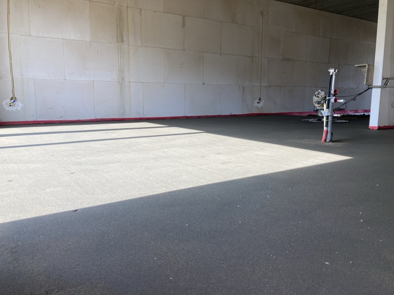

Ik vrees het ook, zoals ik eerder al zei als ik zo m'n werk zou plannen was de toko allang failliet.
Blijkbaar is dit gewoon normaal in de bouwwereld...
Gisteren hebben ze in ieder geval de dekvloer gestort, kunnen ze een weekje rustig aan doen ;)
Afbeeldingslocatie: https://tweakers.net/i/mFKeK6SNsra8wF-4Gv1o9xSyjPU=/800x/filters:strip_icc():strip_exif()/f/image/D8SrG0YYK91HsXBEpfBn28HO.jpg?f=fotoalbum_large

Hoera! 🎉 oplevering gehad :)
Zeer kritische man van VEH maar gelukkig vallen de opleverpunten gigantisch mee. Dingen zoals beplanting enzo hoef ik toch niet te hebben omdat het vervangen wordt voor een schutting.
Afbeeldingslocatie: https://tweakers.net/i/Gx4sKiAkrRuEKH5itLDCayslPdQ=/232x232/filters:strip_icc():strip_exif()/f/image/BQxb4YNWDck04P0LP1TWkLDm.jpg?f=fotoalbum_tileAfbeeldingslocatie: https://tweakers.net/i/63Lju4UB-iUeRCStVGJi299dq38=/232x232/filters:strip_icc():strip_exif()/f/image/n7M2yE0KXXngkBtN4FRLULI4.jpg?f=fotoalbum_tile

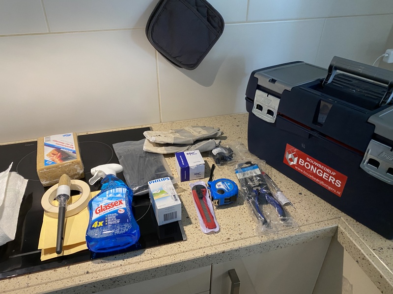

En nog een leuke gereedschapskist gekregen
Afbeeldingslocatie: https://tweakers.net/i/aFx2H0CDNW7oN1XsK15hHyCLAfc=/800x/filters:strip_icc():strip_exif()/f/image/aWl4VrHVeDwqBsNkJ5MoURFt.jpg?f=fotoalbum_large
