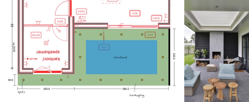

Rond december zal onze woning opgeleverd worden. Wat via de project-aannemer niet mogelijk is, is het plaatsen van een overkapping aan de achterzijde. Dit willen we dus zelf nog gaan regelen na oplevering. Zie afbeelding voor impressie. Ik zit eigenlijk met een aantal vragen hierover:
- Zijn hier mensen die ervaring hebben met zo'n overkapping? Zo ja, bevalt dat? Tips?
- Waar kan ik het beste aankloppen voor advies en uitvoering? Kan iedere aannemer dit of heb ik hier specialisten voor nodig? Kent iemand nog een goed adres?

timsurname schreef op dinsdag 4 mei 2021 @ 10:00:
Wat een leuk idee!
Als ik naar je tekening kijk, dan denk ik dat wij in hetzelfde project zitten... Zal je een PB sturen.

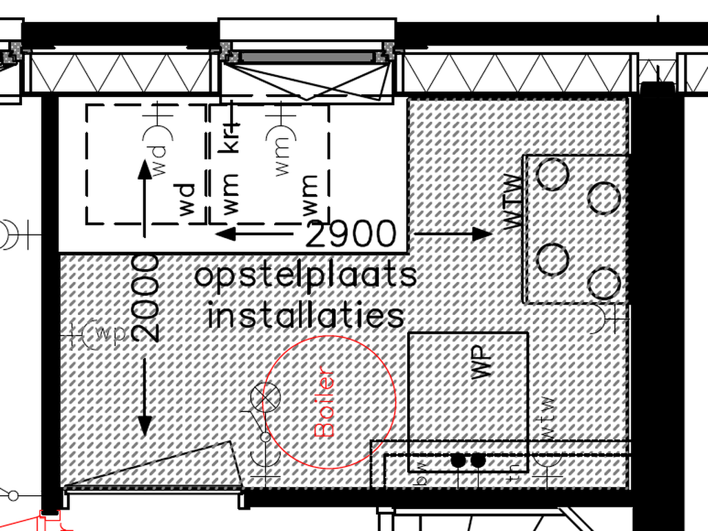

Afbeeldingslocatie: https://tweakers.net/i/iWptYhtt2i5yvNwOVEgcnTjiK-8=/full-fit-in/4000x4000/filters:no_upscale():fill(white):strip_exif()/f/image/92nAuQeVDP61JlrROZoEyYCL.png?f=user_large
Krijg de tekening voor de technische ruimte binnen. Nou lekker handig neergezet allemaal. Ik heb echt het idee dat de tekenaars bij BAM gewoon maar wat doen, zonder na te denken hoe iemand het erna kan gebruiken.

Z___Z schreef op dinsdag 4 mei 2021 @ 19:29:
Wat is er mis? Wm/wd zijn toch prima bereikbaar? Evt kun je zo op elkaar zetten, dan heb je daarnaast nog ruimte onder het raam voor het droogrek.
Of bedoel je dat jij alleen maar bij de wp/wtw moet kunnen? Dan misschien eens met je vrouw praten :P
even benieuwd... in welk stadium van je bouw verkeer je nu? Mijn aannemer wilt namelijk geen uitspraken doen over wanneer hij denkt op te leveren en ik wilde even " meten " met jou...@Fireball86 geldt ook voor jou !

  • Blik1984
  • Laatst online: 22:19
Je impressie ziet er in ieder geval goed uit, hou wel rekening met dat het mogelijk veel licht uit je woonkamer/keuken weg kan nemen.
Mijn ouders hebben ook een dergelijke overkapping met lichtstraat, maar ze hebben er voor gekozen om een extra raam aan de zijkant van de woning te plaatsen voor extra lichtinval

  • Z___Z
Sport_Life schreef op dinsdag 4 mei 2021 @ 19:42:
Ja ik bedoel de ruimte tussen de WP en de WTW die niet meer bereikbaar is. Zal wel een stofvergaarbak worden. Kunnen ze nog beter dicht timmeren dan met een koof.
  • GeeMoney
  • Laatst online: 21:06
Z___Z schreef op dinsdag 4 mei 2021 @ 20:46:
Ik weet niet hoe hoog die WP is maar kan die niet een kwartslag draaien en aan dezelfde wand gezet worden als die WTW?

  • Z___Z
GeeMoney schreef op dinsdag 4 mei 2021 @ 20:48:
Zal ongetwijfeld kunnen, maar tot nu toe is alles wat ik buiten de optielijst wil hebben: “nee, want het is projectbouw”.

  • Runner15
  • Laatst online: 14-11 12:48
Z___Z schreef op dinsdag 4 mei 2021 @ 22:14:
Het punt is waarschijnlijk meer dat de apparaten niet goed bereikbaar zijn als je dat doet. E fabrikanten geven aan gaat er minimaal X hoeveelheid vrije ruimte moet zijn aan alle zeiden. Dus dat zitten ze aan vast..

Onze technische ruimte is ingericht *O*
Het is zo'n 8m2 met veel loze ruimte.. we willen graag een wasbak erin en een wasmachine.
Nu dacht ik om een kast om de wtw unit te bouwen, met verwijderbare panelen in het geval onderhoud nodig is. Met daarop dus wat extra plankruimte als resultaat.
Is dit mogelijk gezien de ventilatie behoefte van de installatie zelf? En is zo'n omkasting redelijk (spat) waterdicht te krijgen? Iemand ideeën?
