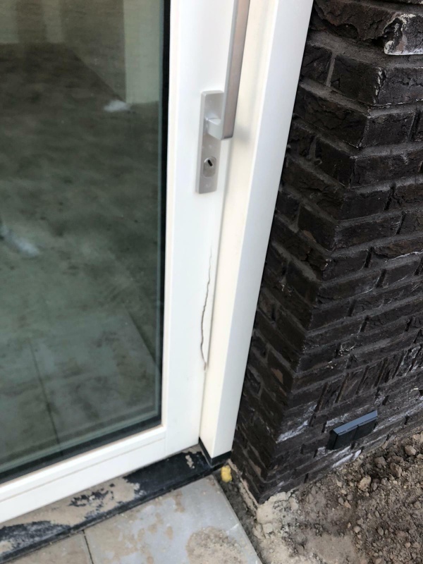

Ik heb m'n eerste kijkdag gehad. Befaamde kookgroep is ook van de partij, alleen heeft de bouwer er bewust voor gekozen om een enkelfase hoofdaansluiting aan te vragen.
Verder al heel netjes. Sanitair moet nog geplaatst worden en nog wat aftimmerwerk bij de kozijnen en het plaatsen van de deuren, maar verder is het appartement eigenlijk al helemaal gereed. Het grote werk zit 'm alleen nog in de publieke ruimtes eigenlijk! Gaat hard nu.

Hallo allemaal,
Een paar weken geleden tijdens de kijkdag zijn wij erachter gekomen dat er een flinke schade is ontstaan aan onze schuifpui. Er zit een scheur van meer dan 20 cm onder het hang/sluitwerk van de pui waarbij je op het rubber kan kijken. Wij hebben dit aangegeven bij de aannemer en gaven aan dit op te gaan lossen. Onze angst werd werkelijkheid dat dit opgelost werd door er houtlijm in te smeren, wij maken ons zorgen voor de werking van het hout dat dit op termijn er niet goed uit komt te zien. Daarnaast zijn wij bang dat dit een zwakke plek blijft helemaal op deze positie. Wij hebben kort gebeld met Woningborg waarop zij aangaven dat wanneer het puur esthetisch is dit een goede oplossing is en dat het anders onder de garantie zou vallen. Het liefst hebben wij achteraf geen geneuzel meer en zouden wij graag een nieuw deel van de pui krijgen. Iemand hier nog een idee over hoe verder te handelen? Wij gaan dit in ieder geval bespreekbaar maken tijdens de oplevering bij VEH in de hoop dat zij hier nog iets zinnigs over kunnen zeggen. Afbeeldingslocatie: https://tweakers.net/i/D7_dWxa4eujVMch5GAe2ucA_jqI=/x800/filters:strip_icc():strip_exif()/f/image/8RnelnlWi73pDLHXpOoFX3D7.jpg?f=fotoalbum_large
Afbeeldingslocatie: https://tweakers.net/i/WSU2XynEfAS5l-l71JzM6TVtRyA=/x800/filters:strip_icc():strip_exif()/f/image/M0p6TwcutPnKSk9xHeLTBYMD.jpg?f=fotoalbum_large
  • Roadman
  • Laatst online: 22-10 12:02
Lijkt me niet acceptabel en zal altijd een zwakke plek blijven mocht je er in de toekomst tegenaan stoten...
Gewoon complete vervanging eisen.

Hallo allemaal,
Een paar weken geleden tijdens de kijkdag zijn wij erachter gekomen dat er een flinke schade is ontstaan aan onze schuifpui. Er zit een scheur van meer dan 20 cm onder het hang/sluitwerk van de pui waarbij je op het rubber kan kijken. Wij hebben dit aangegeven bij de aannemer en gaven aan dit op te gaan lossen. Onze angst werd werkelijkheid dat dit opgelost werd door er houtlijm in te smeren, wij maken ons zorgen voor de werking van het hout dat dit op termijn er niet goed uit komt te zien. Daarnaast zijn wij bang dat dit een zwakke plek blijft helemaal op deze positie. Wij hebben kort gebeld met Woningborg waarop zij aangaven dat wanneer het puur esthetisch is dit een goede oplossing is en dat het anders onder de garantie zou vallen. Het liefst hebben wij achteraf geen geneuzel meer en zouden wij graag een nieuw deel van de pui krijgen. Iemand hier nog een idee over hoe verder te handelen? Wij gaan dit in ieder geval bespreekbaar maken tijdens de oplevering bij VEH in de hoop dat zij hier nog iets zinnigs over kunnen zeggen. [Afbeelding]
Lijkt me eerder een 2 componenten (epoxy) oplossing. Dit resultaat krijg je niet met houtlijm. Qua stevigheid zou ik me weinig zorgen maken.
De man van de VEH naar laten kijken, die kan je echt zeggen wat het is en of het kwaad kan.
Mooie uitleg: https://www.eazy-fix.nl/nieuws/epoxy-plamuur/

Niwla schreef op donderdag 22 april 2021 @ 13:13:
Dag allemaal,

Roadman schreef op donderdag 22 april 2021 @ 13:26:
Ligt eraan hoe het gerepareerd is, als het inderdaad epoxy is zou ik me geen zorgen maken.
Een reparatie is niet perse een slechte oplossing, vliegtuigonderdelen worden ook gewoon gerepareerd op een soortgelijke manier. Als er maar goed over nagedacht is en niet beetje houtlijm van de gamma is gebruikt ;)
En je hebt er gewoon garantie op. Het is ook nog eens de meest duurzame oplossing!

kepler schreef op donderdag 22 april 2021 @ 14:58:
Neemt niet weg dat hij een nieuwe schuifdeur heeft gekocht en geen gerepareerde.
Om elk gezeik in de toekomst te voorkomen dus gewoon een nieuwe vragen.
Nee heb je...
