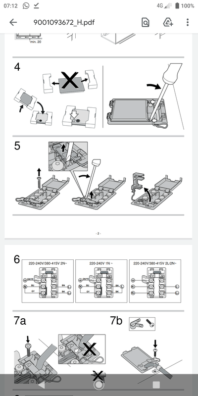

Farmerwood schreef op zaterdag 20 maart 2021 @ 21:18:
Hier is gisteren de keuken geplaatst.
Ik had vanuit de bouw een krachtgroep laten plaatsen gezien onze 3x25A aansluiting.
De Bosch kookplaat die we gekozen hebben is volgens spec '2-fase' en dus vertikt de keukenleverancier om hem aan te sluiten.
Er liep nog een elektricien rond op de bouw en die is erbij geweest. Was er zelf helaas niet op dat moment, want nu is mijn krachtgroep losgekoppeld en is er een kookgroep geplaatst. 2x16 gekoppeld en op dezelfde aardlek en fase.
Heb het nog even aan mijn neefje voorgelegd die electricien is en die zegt ook dat dit de standaard werkwijze is en correct is...
Vandaag zijn we verhuisd. Zitten nu na een dag keihard werken tussen de opgestapelde verhuisdozen. Wat kan een mens een hoop spullen verzamelen :X
Kids bij mijn zus (en haar kinderen) gedropt vanmorgen en beiden net in coma in hun nieuwe kamer.
Morgen beginnen met inrichten en eens kijken of we alles een plek kunnen geven.
Dank, ik heb het ook aan mijn aannemer voorgelegd, als ik antwoord heb, laat ik het hier op het topic ook weten.
Ja, 2-fase, dus de derde fase gebruik je niet. Daar is zelfs een terminal voor voorzien onderin de kookplaat en het juiste plaatje staat wel ergens in de handleiding (400V1N, of in de boekjes van Bosch: 380-415V 2N~, daarbij worden de 2 N terminals doorgelust met het meegeleverde koperen bruggetje en worden alleen fasen 1 en 2 gebruikt. Fase 3 kun je afknippen of op de ongebruikte terminal naast fases 1 en 2 aansluiten. Die zit daar niet voor niets.).
Lekker dan. Het was goed en nu is het weer fout. Mogen ze later weer terug komen.
Dan mag jouw neefje terug naar school....
2x16 A achter een 25A hoofdzekering kan toch niet, dat snapt hij toch ook wel. De kookplaat kan nu niet meer gebruiken dan 25*230 = 5750 Watt. Als jouw kookplaat een 7400 Watt versie is dan gaat de hoofdzekering er uit zodra je een keer fatsoenlijk gaat koken.

Ik heb 4 jaar gekookt op een kookgroep met diverse pannen tegelijk en er is nooit een zekering er uit gegaan. Dus ook de hoofdzekering niet. Het is een in Nederland geaccepteerde oplossing.
Een elektricien zal mijn inziens, ook bij 3x25A, gewoon een kookgroep installeren. De keukenleverancier werkt op de perilex stekker van de kookplaat de aders conform een kookgroep af en klaar is de installatie.
  • GeeMoney
  • Laatst online: 23:08
sunnybird schreef op zondag 21 maart 2021 @ 17:00:
Dat het werkt betekend niet dat het juist is ;).
Het is een besparing, niets meer en niets minder. Een krachtgroep is duurder om te plaatsen.

Dat het een besparing is lijkt mij duidelijk. Maar het het niet geoorloofd is, geloof ik niet.
  • Jazzle
Bij onze huidige woning zit de kookgroep simpelweg over 2 van de 3 fasen heen (dus groep 8 & 9 bijvoorbeeld bij 3x4 groepen op ieder fase). Is dat geen oplossing? Of is dat juist verkeerd?
  • GeeMoney
sunnybird schreef op zondag 21 maart 2021 @ 18:04:
Volgens de NEN norm is het niet correct, daar hebben de meesten echter maling aan.
Je kan er formeel een oplever punt van maken en dan moeten ze het corrigeren naar een krachtgroep.
Bij mij ging het uiteindelijk “gratis” naar een krachtgroep.
  • sunnybird
  • Laatst online: 27-10 15:58
En dan komt de keukenleverancier en zegt dat het een kookgroep moet worden. Mag je het daarna dus zelf aansluiten. Ik weet niet of ik dat wel handig vind.
  • bbbrumbrum
sunnybird schreef op zondag 21 maart 2021 @ 18:31:
Dus dan maar fout laten doen? Lekkere logica, houdt zichzelf ook in stand zo.
En lijkt me dat de keukenboer niets aansluit? Als sommige electriciens het al niet snappen zou ik het zeker niet aan de keukenboer overlaten.
En dan inderdaad liever zelf goed doen dan een ander fout.
Zijn hele topics over volgeschreven. Het is en blijft foutief aangesloten. Als je er een opleverpunt van maakt zal het hersteld worden.
Elke 2-fase kookplaat kan op 3-fase. Andersom niet.
Er wordt heel wat opgeleverd wat niet volgens de regels is. Geloven dat dat niet gebeurt is onverstandig.

  • Jheroun
Dit moet je dus gewoon allemaal weigeren, verwijzen naar de normen waar de installatie aan moet voldoen en de keukenboer het lekker met de installateur uit laten zoeken.
Precies zo is het hier bij mij, en bij tientallen andere mensen, gegaan. Installateurs in woningbouwprojecten lijken maar langzaam te willen begrijpen wat er zoal anders is als de aansluiting standaard naar 3 fasen gaat. Keukenboeren snappen er al helemaal geen zak van, die plakken een kookgroep in de meterkast omdat ze dat al tig jaar doen. Zoek even op kookgroep in dit topic en lees een beetje bij :P
Ik had dit vooraf wel allemaal besproken met kopersbegeleiding en keukenleverancier, maar uiteraard was het bij oplevering van de keuken fout. Dat zag ik gelukkig voordat het fornuis er in ging dus meldde ik dat richting de keukenpartij. Daar kwam een klok-klepel wauwelverhaal over 2 en 3 fasen uit waarbij de goede man zelf gelukkig ook snel doorhad dat hij het eigenlijk niet snapte.
Conclusie van het verhaal: keukengroep verwijderd, 3 fasengroep neergezet, extra kabel via de kruipruimte naar de keuken gemaakt en hele handel is wel netjes aangesloten zodat het aan de norm voldoet, maar vooral zodat er wel normaal gekookt kan worden (fornuis met 5 pitten en 2 ovens).
In de gevallen waar dit 'wel gewoon werkt' omdat de groep er niet uitklapt is dat waarschijnljjk omdat je kookplaat maar halfbakken werkt. Dat noemen ze dan een 'slimme' kookplaat, maar voor jou betekent dat dat je hele plaat op halve kracht gaat werken als die teveel vermogen vraagt. Slim voor de stoppenkast (klapt er niet uit) slim van de keukenboer (goedkopere installatie) heel stom voor jou ;). Bij een 4 pits kookplaat zal dit in de praktijk misschien nog meevallen, maar zodra je 2 pannen water tegelijk wilt koken hoor je waarschijnlijk die plaat continue klikken, omdat hij steeds zones in vermogen terug moet schakelen om binnen de specs te blijven. Bij een vijfpits plaat, of een combinatie met ovens wordt dat snel vervelender.

  • Z___Z
Jheroun schreef op maandag 22 maart 2021 @ 10:02:

Een kookplaat kan niet weten dat hij aangesloten is op te weinig vermogen, tenzij je dit de kookplaat kan vertellen met configuratie. 32A aansluitwaarde op 25A hoofdzekering is niet correct, maar werkt selectief. Je kan sowieso niet alles aansluiten zonde over de 25A per fase te komen. Als je bijvoorbeeld een stoomoven (16A), combimagnetron (16A) en kookplaat (32A) wil aansluiten, en je bent de stoomoven aan het opwarmen, de combioven aan het opwarmen en 2 pannen water aan het koken bent tegelijkertijd zal je op 1 van de 3 fases tekort komen. Zeker als je op de achtergrond nog een WP hebt lopen of eventueel nog een wasje aan het draaien bent en een was in de droger hebt zitten.
In de praktijk doet niemand dit allemaal tegelijkertijd en komt vrijwel niemand over de 3x25A heen. Dus 2x16A op 1 fase voor je kookplaat is net zo fout als 2x16A ovens op dezelfde fase of de oven en de kookplaat op dezelfde fase. Denk zelf dat je eerder de oven + kookplaat aan hebt staan dan 2 pitten van de kookplaat in boost stand. Al je een Bora hebt dan is de max per pan sowieso maar 3 kW en geen 3,6 kW.

Dat klinkt aannemelijk. Ik heb het niet scherp meer qua kosten maar bij de notaris komt die overbruggingshypotheek inderdaad wel als los item terug.
Dit zal dan inderdaad een loadbalancingding aan de kant van de kookplaat zijn. Ons fornuis kan het niet maar ik weet dat een maatje kleiner wel die optie had, voor de inductiezones.
In de praktijk klopt dat dan wellicht wel maar bij de oplevering van een nieuwbouwhuis gaat het er ook om of het netjes volgens de norm is aangelegd, en dan klopt een kookgroep gewoon niet als het huis 3 fasen heeft.
Dat je daar in de praktijk allemaal weinig last van geloof ik best, binnen grenzen. Die vermogens van die fornuizen zijn soms echt suf, bij ons is ook alles bij elkaar opgeteld 5 x pit met boost, 2 ovens die staan te grillen (17,5kW). Maar met een kookgroepje was dat bij ons echt niet gaan werken denk ik. 2 ovens, een pan water koken en nog 1 of 2 pannen warm houden komt wel regelmatig voor en dat werkt niet achter 1 x 25a. Als er aan dat fornuis gewoon 3 stekkers hadden gehangen was het allemaal geen probleem geweest en had dat vermogen met normale zekeringen achter die 3x25 verdeeld kunnen worden.
Maargoed, het is 1 stekker en bij ons is nu de hoofdzekering dus eigenlijk te licht. We hebben een 3 fasen groep voor het fornuis, maar daar hebben ze meteen een 3x25 van gemaakt. Ik had om 3x16 gevraagd gezien het bovenstaande praktische verhaal. De hoofdaansluiting verzwaren heb ik nog niet gedaan, wegens het vastrecht dat dan ineens heel veel duurder wordt. Dat is niet helemaal netjes en dat vind ik niet heel tof maar ik heb nog niet nagevraagd of die 3x25 voor het fornuis makkelijk in een 3x16 omgezet kan worden of dat ik het beter zo kan laten. Die groep is echt te zwaar voor wat we ermee doen, en wassen en drogen tijdens het koken van water en bakken van een pizza doet ook niets met de hoofdschakelaars dus qua vermogen past het volgens mij allemaal prima. Maar ook dit is niet helemaal netjes natuurlijk.

Inzake keukplaat aansluiting:
Vraag aan aannemer.
Ik heb een vraag over de kookplaataansluiting, met mijn keukenleverancier heb ik afgesproken dat zij verantwoordelijk zijn voor de montage en installatie. Ze moeten dus een naar behoren werkende keuken opleveren, mede aan de hand van de door hun afgegeven instalatietekening.
Nu heb ik aangegeven dat er standaard een 3x25a aansluiting in de meterkast komt (is volgens mij tegenwoordig bij nieuwbouw[/i] ook de regel). Als kook aansluiting geven jullie aan de hand van de instalatietekening in de meterkast hierover het volgende aan:
Perilex fornuisaansluiting 3 fase (kooktoestel) AW 7,2 KW
Nu geven zij onderstaande aan. Kan dit op deze manier?
Leveren jullie het op die manier op en voldoet het dan ook aan de Nen1010 normen?
Het is zoals je weet niet mijn vakgebied, ik wil alleen een naar behoren werkende keuken en zeker weten dat alles klopt. Zou het daarom fijn vinden als je mij en daarmee de keukenleverancier duidelijkheid kan geven.
Email aannemer na instalateur:
Ik meen dat jullie bij een kookplaat met een vermogen van 7,2 kW standaard een perilex aansluiting met 2 groepen maken.
De leverancier van de keuken heeft hier nog specifiek om gevraagd.
Kun jij aangeven of dit goed is overgenomen?
Antwoord instalateur
Voor geen scheve belasting van de fases wordt de kookplaat aansluiting uitgevoerd 3 fase 400V. indien de energie aansluiting wordt 3x25A aangevraagd, het is normaal mogelijk de kookplaat 2x230V. en 400V. aan te sluiten.
Wij zullen deze kookplaat aansluiting 2x230V. uitvoeren van kavel 2 omdat deze koper dit specifiek vraagt.
Ik weet na de laatste opmerkingen hier niet goed wat ik ervan moet vinden. Als ik weet dat mijn kookplaat het maar doet dat vind ik het belangrijkste, maar als het niet hoort...
Hoeveel watt kan een kookplaataansluiting op deze manier maximaal hebben..

1 fase mag 230vx25A = 5750Watt vermogen trekken. Als je een kookplaat aansluit met een kookgroep automaat worden de twee fase aansluitingen van de kookplaat via de kookgroep automaat van 2 x 16A aangesloten op 1 fase van de huisaansluiting. Dan heb je kookplaat 32Ax230v = 7360W op de kookgroep automaat die 7360W mag hebben uiteindelijk op de hoofdautomaat die 5750W mag hebben.

  • Farmerwood
Blihi schreef op zondag 21 maart 2021 @ 16:29:
Tja, zo blijkt maar weer dat bij de gemiddelde keukenleverancier geen electriciens werken. Die man had geleerd hoe hij de perilex aansluiting door moest meten en wat er dan gemeten moet worden. Dat was niet zoals het hem geleerd was, er waren 3 fases, en dus sloot hij niks aan.
Het was vrijdagmiddag, zo rond de tijd dat op de bouw iedereen klaar was en wij gingen zaterdag verhuizen met 2 kleine kinderen. Dus er moest zaterdag gekookt kunnen worden. En als alle 'experts' die dit dagelijks doen roepen dat het niet goed zit gaat de aanwezige leek daar niet tegenin...
Keukenleverancier was gisteren gesloten, dus ga ze straks ff bellen. Dit gaat op hun kosten terug gebouwd worden.
En voor jou vast een aandachtspunt @Verwijderd, want volgens mij hebben ze maar 1 installatieteam.
Uit de handleiding van de kookplaat. Een vergelijkbaar plaatje staat ook op het apparaat zelf zie ik.
Hier maak ik ook uit op dat die 3de fase gewoon aangesloten kan zijn, maar niet gebruikt wordt als je de plaat correct op de stekker aansluit.
Afbeeldingslocatie: https://tweakers.net/i/tjd1bRQsEEygQPG6VIFuMZrzkgM=/x800/filters:strip_exif()/f/image/AMRKa106jc5yGUh6EjDzlgVq.png?f=fotoalbum_large

Je moet het in ieder geval melden als gebrek bij de aannemer. Je zit nog binnen de 3 maanden en kunt dus de bankgarantie nog vasthouden straks als ze het niet in orde maken.

Farmerwood schreef op dinsdag 23 maart 2021 @ 07:14:
Thanks :) Gelukkig is de Bora PUXU standaard 3 fase. Ik laat de krachtgroep hoe dan ook gewoon in stand, als de keukenboer hem niet wilt aansluiten zeg ik: "Is goed, doe ik het zelf wel".
Quooker vind ik vervelender...dat kan ik niet zelf :(

Waarom niet? Zo'n quooker is echt heel eenvoudig. Je krijgt er een plaatjesboek bij met precieze instructies.
Ik heb bij het plaatsen van de keuken al het installatiewerk zelf gedaan. De keukenleverancier kon dat ook wel regelen, maar dat bracht natuurlijk kosten met zich mee.

  • Farmerwood
Blihi schreef op dinsdag 23 maart 2021 @ 07:53:
De aannemer heeft hier niks meer mee te maken. Die heeft netjes opgeleverd wat afgesproken was, 3-fase groep, en de keuken gaat niet via het project.
@Verwijderd, Klom sloot überhaupt geen water aan. Ook de vaatwasser, koud/warm water en de afvoer van de gootsteen niet.
Daar ga ik zo ook nog wat van zeggen, want dat is letterlijk een paar slangen aandraaien en nu zaten wij in eerste instantie zonder stromend water in de keuken.
Quooker boiler twijfelde ik over om zelf aan te sluiten. Garantie zou volledig vervallen als je het zelf aansluit. De loodgieter komt als het goed is vandaag of morgen daarvoor.

De meterkast is toch achteraf aangepast door een elektricien van de nazorg van de aannemer, of had ik dat verkeerd begrepen?
Garantieverhaal is klets. Garantie vervalt als het ondeskundig aangesloten is, maar het is aan hun om aan te tonen dat het ondeskundig aangesloten is. Het aansluiten van een quooker is echt heel eenvoudig. Maar goed, als de loodgieter komt is dat in ieder geval geregeld.
