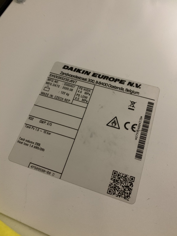

Standaard wordt er een Daikin Althema. Binnenunit: EHVH8S236, Buitenunit: ERGA6DV
Wij hebben gevraagd voor de mogelijkheid tot koelen omdat het model dat dit kan slechts 1 typenummer verschilt voor de binnenunit EHVX8S236, buitenunit is gelijk
Nu hebben we een voorstel ontvangen van de bouwer:
***members only***
  • Zou de binnen unit niet ook moeten worden aangepast van EHVH8S236 naar EHVX8S236?
  • Zou dit aanpassingen van de bypass voor de badkamer en het isoleren van de buitenleiding achteraf nog uit te voeren zijn, of ben ik dan veel duurder uit?
  • Wat is jullie ervaring met vloerkoeling? Kan ik niet beter een airco aanschaffen?[/b]
Ik heb ook een Daikin draaien en bij mij was het een meerprijs van €190,00. De aanpassingen van de bypass kan naderhand uitgevoerd worden, als je een beetje handig bent zit die er voor een paar tientjes tussen en een halfuurtje werk. De leiding van de buitenleiding is reeds geïsoleerd. Ik heb standaard HOH 10cm laten infrezen. Ik heb het nog niet uitgebreid getest met vloerkoeling maar heb het er maar “bij” genomen. Ik heb in elke kamer een airco hangen, dit werkt uiteraard vele malen beter.
Ik heb deze binnenuit:
Afbeeldingslocatie: https://tweakers.net/i/GDwlbb4LLuPABJ6aO9oWw3Gm1rU=/x800/filters:strip_icc():strip_exif()/f/image/5fq0JcZxFlkFxkyyR0JwxnrY.jpg?f=fotoalbum_large

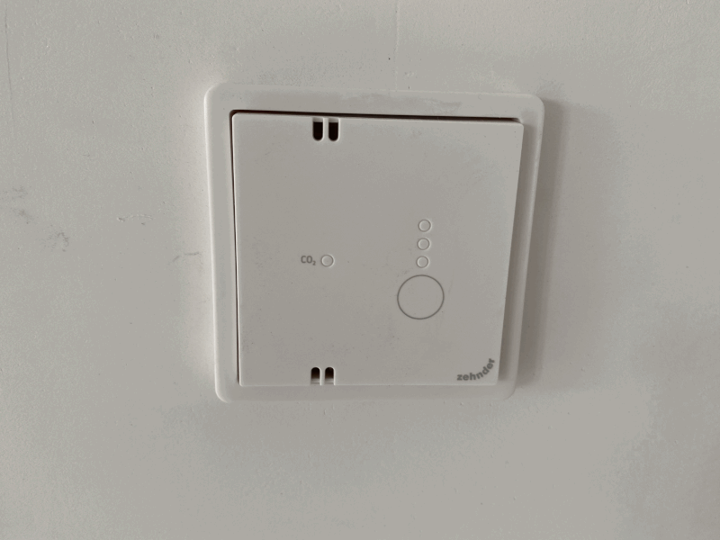

Vanmiddag even in mijn nieuwbouw appartement wezen kijken die volgende maand wordt opgeleverd en daar zag ik dit apparaatje aan de muur hangen:
Afbeeldingslocatie: https://tweakers.net/i/5RQUbQFmVF7l2EucFfBalrjvSJY=/800x/filters:gifsicle():strip_exif()/f/image/v5Ojg5x1bzDLnsEUF6D4RiIT.gif?f=fotoalbum_large
Een google-fu leerde me dat dit is voor CO2 geregelde ventilatie.

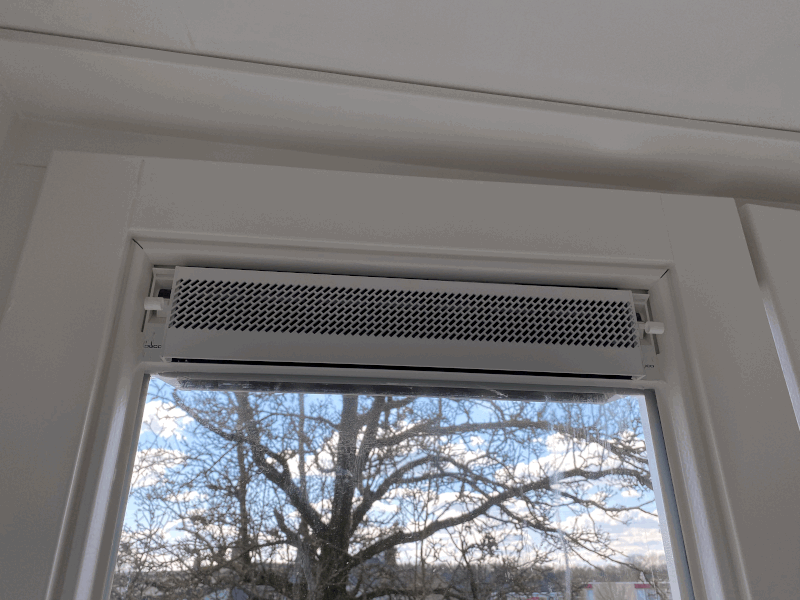

Ik zag echter ook deze bovenin mijn ramen zitten:
Afbeeldingslocatie: https://tweakers.net/i/S0Eu2zownQpv5pGbTvHBXt1mE0w=/800x/filters:gifsicle():strip_exif()/f/image/6Z4Jland03YUd4SNw8F3SgGV.gif?f=fotoalbum_large
Ik ging er vanuit dat ik standaard mechanische ventilatie had (Type C) maar twijfel nu door dat apparaatje. Of is dit tegenwoordig gewoon gangbaar bij nieuwbouw?

Ja is type C. CO2 regeling erop is EPC punten scoren voor de aannemer. Terwijl je daarmee wss juist meer verbruikt..maar wel beter binnenklimaat. Functie wel even verifieren!

  • bbbrumbrum
Nee ik bedoel dat zonder CO2 regeling meeste mensen ding gewoon op standje 1 laten staan. Met regeling toert hij juist op als er veel CO2 word gemeten.
Maar wss hangt het ding alleen in de woonkamer, terwijl je eigenlijk juist in de slaapkamer wilt meten.

Dit is toch gewoon een passief rooster? Dat hadden we in ons oude appartement met type C MV ook.

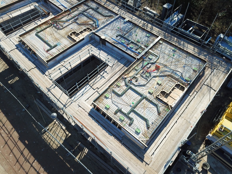

De bouwer maakt vaart! Afgelopen week zijn de W en E-installateur flink bezig geweest.
Binnenkort zal er gestort worden! (en dan komt de volgende factuur ;) )
Afbeeldingslocatie: https://tweakers.net/i/hhaur1QZOWtEFOpRJ_0yzYmtNoo=/800x/filters:strip_icc():strip_exif()/f/image/LZkTOKQvw9wsLQBepCt2WVjM.jpg?f=fotoalbum_large

Doordat de woonkamer CO2 gestuurd is tussen 20% en 80% capaciteit van de ventilatieunit wordt er in dat bereik gestuurd op CO2. Bij een te hoge CO2 gaat de ventilatiebox naar maximaal 80%.
In de badkamer zit een vochtsensor, maar ook een handmatige override. Die kan naar 100% ventilatiecapaciteit. Als je dat doet, blijft de woonkamer op 80% (want geblokkeerd door die regelaar) en gaat het extra vermogen dus vrijwel geheel naar de badkamer.
Om zeker te weten dat het werkt lees ik het CO2 niveau in de woonkamer en het vochtniveau in de badkamer uit via de ventilatiebox (Duco). Op die manier zie ik het regelgedrag en kan ik daar ook op ingrijpen als het toch niet goed werkt. Dat werkt, mijns inziens, beter dan inregelen op theorie, vooral omdat de papieren theorie van de installateur niet overeen komt met de praktijk.
