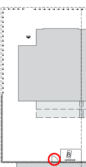

Gefeliciteerd onze woning is in de basis praktisch hetzelfde, ook BDP als ontwikkelaar en dan Vlassak als bouwer.
Members only: Dit is het uiteindelijk geworden met ons meerwerk

kevinvi schreef op donderdag 11 maart 2021 @ 13:38:
Dit is het uiteindelijk geworden met ons meerwerk.
Haal het kavelnr even weg, dat is je exacte woonlokatie :) ik zou zelf nog meer weghalen, maar goed :p

Deleon78 schreef op donderdag 11 maart 2021 @ 13:50:
Dat is wel een goede inderdaad, niet aan gedacht :F

Mijn woning krijgt standaard zo'n houten schuurtje. De cilinder zal niet gelijksluitend zijn met de sloten van de huisdeuren.
De kopersbegeleider beweert dat het onveilig is om gelijksluitende cilinders te gebruiken. Klopt dat? Ik zou echter bij voorkeur slechts één sleutel willen hebben voor alles.
Ik wil ook een schutting maken met deur die op slot kan, en zelf later nog een extra hok bouwen, ook met slot. Ik wil alles gelijksluitend hebben. Hoe hebben jullie dat gedaan? Alle cilinders vervangen door een type waarvan gelijksluitende exemplaren bij te bestellen zijn?

SvMp schreef op donderdag 11 maart 2021 @ 15:35:
Ik zie niet niet in wat daar onveilig aan is. Bij ons was de schuur gelijksluitend met de andere cilinders. Later toen de tuinpoort geplaatst werd heb ik daar dezelfde cilinder ingezet. Klinkt als een excuus om het gebrek aan coördinatie van de aannemer goed te praten :P .
Wat een rare gedachte dat gelijksluitende cilinders onveilig zijn. Lijkt me een gevoelsding van die persoon. Als de cilinder goed is is die goed. Als je een slechte cilinder hebt die klopbaar is helpt het je ook niet als je 6 verschillende ophangt.
Wat ik wel, nog steeds, al een jaar, van plan ben is het vervangen van alle bouwcilinders door betere. Heb ik in mijn vorige huis wel meteen gedaan, maar die waren ook echt slecht en klopbaar (zelf kunnen uitproberen). Betere cilinders hebben dan je buren is nooit een slecht idee.

Ik heb een leuke situatie nu met de juridische tekening en de situatietekeningen.
In deze juridische tekening is een optionele berging en een reguliere poort getekend.
Echter ontbreekt de poort op de situatietekeningen en daar hebben we een vraag over gesteld, nu krijg ik een heel verhaal over dat het niet nodig is een poort te maken bladiebla, maar dat ze de optie wel aanbieden voor een x bedrag.
Vraag is even, hoe sterk sta ik hierin? Kan ik niet gewoon refereren naar de juridische tekening met poort met
de vermelding dat ik die poort gewoon geleverd wil krijgen?

JohnStaakke schreef op vrijdag 12 maart 2021 @ 09:33:
In deze juridische tekening is een optionele berging en een poort getekend.
Vraag is even, hoe sterk sta ik hierin? Kan ik niet gewoon refereren naar de juridische tekening met poort met d e vermelding dat ik die poort gewoon geleverd wil krijgen?
Wat staat in je technische omschrijving. Die is in beginsel leidend.

Hanzul schreef op vrijdag 12 maart 2021 @ 09:46:
Thanks. Daar staat niks over de poort zelf, alleen over de terreininrichting:
Conform situatietekening worden op de aangegeven posities aansluitend aan het openbaar gebied of de achterpaden erfafscheidingen geplaatst. Deze erfafscheidingen worden uitgevoerd als:
• Groenblijvende haag ca. 0,8 m hoog
• Hardhouten palen, waar tussen verzinkt en gecoat stalen gaasmat hekwerken, hoog circa 1,8 m, aangebracht worden. Aan de onderzijde van het stalen gaashek worden groenblijvende klimplanten geplant welke door de toekomstige bewoner onderhouden en in stand gehouden dienen te worden.
• Hardhouten palen, waar tussen verzinkt en gecoat stalen gaasmat hekwerken, hoog circa 1 m, aangebracht worden. Aan de onderzijde van het stalen gaashek worden groenblijvende klimplanten geplant welke door de toekomstige bewoner onderhouden en in stand gehouden dienen te worden.
• Metselwerk tuinmuur met penanten, hoog circa. 1,8 m, waartussen verzinkt en gecoat stalen gaasmat hekwerken aangebracht worden. Aan de onderzijde van het stalen gaashek worden groenblijvende klimplanten geplant welke door de toekomstige bewoner onderhouden en in stand gehouden dienen te worden.
• Metselwerk penanten, hoog circa 1 m, waartussen verzinkt en gecoat stalen gaasmat hekwerken aangebracht worden. Achter de afscheiding wordt een ligusterhaag geplant welke door de toekomstige bewoner onderhouden en in stand gehouden dienen te worden.

JohnStaakke schreef op vrijdag 12 maart 2021 @ 10:02:
Daarin word verwezen naar situatietekening. Wat staat er in de situatietekening?

1ntroduc3 schreef op vrijdag 12 maart 2021 @ 10:06:
In de bijgeleverde situatietekening staat de poort wel ingetekend:
Afbeeldingslocatie: https://tweakers.net/i/Qd4EXEWosNlBvQgzM4Gio0rmbXc=/full-fit-in/4000x4000/filters:no_upscale():fill(white):strip_exif()/f/image/FrLfmMFUeON8bjENDaecvZyV.png?f=user_large
  • Farmerwood
Op grond van dat plaatje heb je gewoon een valide punt. Zeker omdat bij de berging wel expliciet 'optioneel' staat.
Gewoon een opleverpunt van maken als hij niet geplaatst wordt.

Farmerwood schreef op vrijdag 12 maart 2021 @ 11:35:
Precies. Maar niet mee wachten tot oplevering!

Deleon78 schreef op vrijdag 12 maart 2021 @ 11:41:
Ik zou toch echt vooraf actie ondernemen. Achteraf wordt nooit mooier dan in een keer goed.
Eens, zou het zeker nu al wel aankaarten. Als het dan niet geleverd wordt kun je altijd terugwijzen op de documenten en de communicatie en dan kan er altijd nog een opleverpunt van gemaakt worden
  • Farmerwood
Ik bedoelde ook niet dat hij het moet laten liggen tot de oplevering. Gewoon nu al aangegeven dat je dit als opleverpunt beschouwd.
Zou wat zijn als de aannemer na het tekenen voor de woning ineens alles wat, in zijn ogen, optioneel is mag schrappen...
[ Voor 32% gewijzigd door Farmerwood op 12-03-2021 12:13 ]
  • JohnStaakke
  • Laatst online: 28-10 15:27
Goed punt hoor jongens, ik ga ermee aan de slag :) ben niet van plan 600 euro te betalen voor een foutje aan hun kant.

HellBeast schreef op vrijdag 12 maart 2021 @ 14:38:
Hebben mensen hier misschien ervaring met het aanvragen van een omgevingsvergunning voor een vlonder met overkapping?
Mijn nieuwbouwwoning wordt eind dit jaar opgeleverd en ik ben bezig met de plannen voor de achtertuin. Onze achtertuin loopt over in een sloot. Hierdoor heb ik geen "achterom". Heel veel mensen die ook aan een sloot wonen in deze nieuwbouwwijk hebben vlonders geplaatst. Je wint er makkelijk een aantal meters extra tuin door.
Nu wil ik op deze vlonder een overkapping plaatsen. De overkapping is lager dan 2,5m en 22,5m2 groot. Ik ben redelijk op mijn privacy gesteld en een overkapping vind ik ook mooi om naar te kijken vanuit mijn huis. Volgens aannemers die ik heb benaderd is dit zeker mogelijk, maar ze geven aan dat ik misschien een omgevingsvergunning nodig heb. Het talud is verder wel mijn eigendom. Hier even een foto van een net opgeleverd huis in dezelfde straat die ook zo'n vlonder heeft laten plaatsen. Dan krijgen jullie ook een idee van de situatie. Mijn vlonder wordt niet verlaagd, maar komt op "tuinhoogte".
Nu ken ik veel mensen in deze nieuwe wijk, maar niemand die ik ken heeft voor zijn vlonder een omgevingsvergunning aangevraagd. De hele constructie die ik heb bedacht gaat rond de 20k kosten, dus ik heb geen risico genomen en heb de OMDH gebeld (Omgevingsdienst Midden-Holland). Volgens de dame aan de lijn is er altijd een vergunning nodig voor een vlonder en moest ik een online formulier invullen met mijn vraag. Binnen 2 weken krijg ik een antwoord.
Ik heb op internet gekeken naar de regels voor de overkapping. Volgens mij zit die binnen de grenzen en hoef ik daarvoor geen omgevingsvergunning: Niet zichtbaar vanaf de straatkant, kleiner dan 3m hoog en minder dan 30m2 groot.
Wat schatten jullie in? Zal hier moeilijk over gedaan worden? (Het betreft gemeente Zuidplas)
