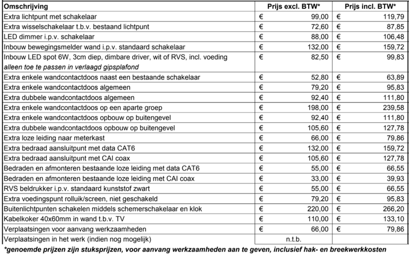

Goedemiddag allemaal,
een dag of 10 geleden hebben wij dus een gesprek gehad met de electricien en loodgieter. we hebben onze wensen aangegeven en afgelopen vrijdag hebben wwe de offertes binnen gehad.
Gelukkig zaten we op de bank toen we de prijzen zagen anders waren we spontaan omgevallen!
Wij zijn absoluut geen experts op het gebied van nieuwbouwwoningen en de daarbij horende opties/mogeijkheden en prijzen.  Natuurlijk hebben we in de blind echt álle wensen doorgeggeven, maar 23k aan elektra  lijkt ons wel erg duur.
Zelf denken we dat het plaatsen van loze leidingen inc trekken van utp/cai en afmonteren a  €600 per stuk (9 stuks)  goedkoper kan door alleen de loze leidingen te laten trekken. (€205)
We twijfelen over de voorbereiding voor een evt elektrisch voertuig tzt a €1698
Mijn wens voor orientatieverliching op de overlopen laat ik zitten (€398), ik had ondertussen al de Busch Jaeger steplight ontdekt, stopcontact met een geintegreerde led die naar beneden schijnt.
Ik moet nog even vragen of, zoals hier meerdere keren heb gelezen, de meterkast voorzien is van 3x 25a of iets anders. Oa beter voor het vastrecht als ik het me goed herinner.
Van 23k hebben we ondertussen 13k kunnen maken.
ik ga proberen screenshots van de optielijst bij te voegen en de elektra tekening zodat duidelijk wordt wat we allemaal willen (wilden).  Ik hoop heel erg  op advies op/aanmerkingen van jullie ervaringsdeskundige Tweakers.
Wat jullie echt zouden laten doen en wat echt niet.We moeten uiterlijk vanavond uitsluitsel geven, zodat we morgen een definitieve lijst hebben. (Strak bouwschema)
verder qua loodgieterwerk; we hebben standaard een 200L lucht/water warmtepomp. we hebben aangegeven deze te willen vergroten naar 300L (optielijst)  gezien de gezinsamenstelling van 5.
onze tienerdochters gaan slapen op de zolder, de pomp staat beneden in de berging zodoende adviseert de loodgieter een extra ‘hotfill boiler’ op de zolder om daarmee de wachttijd van warm water te verkorten.
de boiler die hij offreert kost €3100,- en wordt de warmtepomp boiler in de berging  vergroot van 200 naar 380 L a €1742,-
Tijdens het gesprek had de loodgieter het over een extra boiler op zolder van 100 of 150 L. Nou staat er in de offerte niet hoe groot die hot fill  boiler wordt, alleen de prijs.
wat vinden jullie? 380L beneden en 100L klinkt goed, maar lijkt teveel?
Groet,
Baton

Teveel informatie
[ Voor 98% gewijzigd door batone op 03-03-2021 23:43 ]

batone schreef op maandag 1 maart 2021 @ 16:12:
Groet,
Baton
Edit
Foto’s lukken nog niet via ipad
Afhankelijk van hoe handig je zelf bent, je kennissen hebt die een handje kunnen helpen of na oplevering een elektricien wil inschakelen kan je nog wel een aantal opties schrappen. Bespaar niet op zaken die achteraf moeilijk te verwezenlijken zijn zoals loze leidingen. Op bijvoorbeeld afmonteren kan je een hoop kosten besparen om dit na oplevering zelf te doen c.q. laten doen.
Wat krijg je precies voor optie O0.1?

RadiQal schreef op maandag 1 maart 2021 @ 16:25:
Ik zou het eigenlijk niet weten, ik zou denken kant en klaar zodat alleen de wandlader nog aangesloten moet worden
Alle loze leidingen laat ik inderdaad wel doen, hulp met het trekken van alle kabels komt wel goed
Ook de inbouw stopcontacten lijkt me verstandig om direct te laten plaatsen gezien het freeswerk etc. Ik kom liever niet meer ‘in de muren’ zeg maar na oplevering.

batone schreef op maandag 1 maart 2021 @ 16:41:
Wat mij een hoop geld bespaard heeft is om op veel plekken een lege inbouwdoos in een bestaand raamwerk op te nemen. Bv in de slaapkamer een enkele WCD met een inbouwdoos met blindplaat ernaast. Kostte me iets van 25 euro per doos. Heb net de WCD's met ingebouwde USB binnen voor 30 euro per stuk die ik er nu makkelijk zelf in kan plaatsen. Reinbouw vroeg 255 euro voor een USB wcd...
  • batone
  • Registratie: Februari 2021
  • Laatst online: 24-02-2023
Farmerwood schreef op maandag 1 maart 2021 @ 17:07:
Goede tip! Ook die neem ik mee, thanks!

Wij hebben alleen maar loze leidingen, geen kabel, geen utp, dat gaat allemaal achteraf. Wel 19mm loze leidingen, geen flex, kan er dus 2 kabels doorheen doen. Totaal overigens ruim 30 loze leidingen genomen.
  • Source90
  • Laatst online: 00:18
Blik1984 schreef op maandag 1 maart 2021 @ 19:29:
Dus ook zonder de elektriciteitsdraden? En die trek je er later zelf doorheen en sluit je aan op de zelf gekochte WCD?
Klopt. Zeker als je apparaten op een eigen groep wilt(/moet) zoals een wasmachine of droger, kan je flink geld besparen.
In ons project was een wandcontactdoos op eigen groep 380€. Loze leiding 130€.
Groep voor de meterkast koop je voor nog geen twee tientjes. VD-draad kost ook niet veel als je grote hoeveelheden afneemt.
Zelf 8 loze leidingen genomen voor aansluiting op eigen groep na oplevering. Heeft ons 2.000€ bespaart excl materiaal wat ik zelf moet aanschaffen (gok op een euro of 200).
UTP zelfde verhaal. Loze leiding wederom 130€. Inclusief UTP €285.
Zelf trekken is een dagje prutsen, bespaar je wel hoop geld mee.

Scuderia110 schreef op maandag 1 maart 2021 @ 19:36:
Ik heb gevraagd naar loze leidingen, niet flex van 19mm.. ik ben benieuwd. Mochten ze wel flex gebruiken, kunnje niet flex eisen? En kan het toch echt niet is het dan erg lastig om er utp en coax samen doorheen te krijgen?

  • Scuderia110
batone schreef op maandag 1 maart 2021 @ 19:43:
Volgens mij kun je het vergeten om coax+utp door een flexbuis te krijgen, maar ik heb het zelf nog nooit geprobeerd, dus iemand anders kan dit wellicht bevestigen (of ontkrachten). Je kunt niks eisen vrees ik, onze elektricien heeft bevestigd alles vast 19mm te doen, niks met flex.

Is toch schandalig wat ze er voor rekenen! Bij kwam het op €361 inc utp en afmonteren. En €393 inc cai en afmonteren.
Loze leiding €205

  • Scuderia110
batone schreef op maandag 1 maart 2021 @ 19:47:
Loze leiding €205
Pfff, volgens mij was een loze leiding hier iets van 140. Maar voor ruim 150 kun je prima zelf wat kabels trekken, weet je ook wat je krijgt.

Ik heb gevraagd naar een stroompumt voor een eventuele heater, die kost dan €401 inc aparte groep.
Voeding voor screen is €29
Begrijp ik goed dat jij loze leidingen voor een heaters en rolluiken hebt laten plaaatsen en zelf de bedrading hebt getrokken?

Nu het hier toch over elektra meerwerk opties gaat ben ik nog eens naar ons lijstje met meerwerk opties aan het kijken en volgens mij vallen onze bedragen dan best netjes uit:
Afbeeldingslocatie: https://tweakers.net/i/_xGqkQNRXdOkOF-rfvLPmYT4ZzM=/800x/filters:strip_exif()/f/image/cU5PyM78Y2l7jCx6MC1UHSlr.png?f=fotoalbum_large

  • Scuderia110
ChUcKiE schreef op dinsdag 2 maart 2021 @ 13:35:
Hier mag je je handen mee dichtknijpen, zo is het nog eens leuk om meerwerk uit te zoeken.
  • Source90
Scuderia110 schreef op dinsdag 2 maart 2021 @ 13:45:
Echt hé, €66 voor afmonteren UTP6. Daar tik ik €220 voor af.
Voor die prijs zou ik ook niet zelf gaan hannesen nee.
  • mvds
  • Laatst online: 19-09 20:39
mvds
Totally awesome!
Idd, met zulke prijzen had ik ook nog wel wat extra leidingen en wandcontactdozen genomen. Bij ons zijn die prijzen minimaal x 2
  • SquareOne
  • Laatst online: 19:34
Keurige lijst. Hier zou ik helemaal los gaan met aanvinken.
  • JohnStaakke
  • Laatst online: 18-09 11:38
Geef mij ook zulke prijzen zeg!
  • Toppe
  • Laatst online: 03:29
Toppe
Oké ✅
En standaard een kabelkoker voor de TV, dat is wel relaxt!
Overigens wel jammer dat je niet kan kiezen voor een standaard GU10 inbouwspot. Die zijn veel eenvoudiger te vervangen.

  • ChUcKiE
  • Registratie: September 1999
  • Laatst online: 22:52
ChUcKiE
Dus........
Toppe schreef op dinsdag 2 maart 2021 @ 14:01:
Ja en ik heb geen verlaagd plafond....dus die inbouwspots wordt denk ik sowieso geen optie.
Die kabelkoker kost bij mij het 3-voudige
