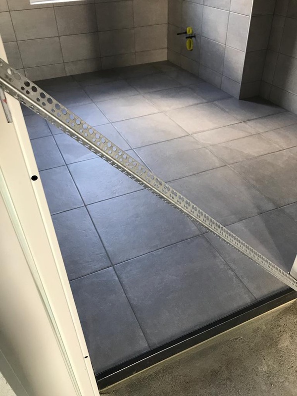

Zojuist gezien dat er op de vloer in de badkamer een lijn is geslepen. Stond ook wel aangegeven op de tekening maar had dit niet verwacht. Wat zou hier de functie voor zijn?
Ruimere inloopdouche gaat hem dan waarschijnlijk niet meer worden 😢
Afbeeldingslocatie: https://tweakers.net/i/UyfXvOCvJcneeMqrzIRg4qkA_f0=/x800/filters:strip_icc():strip_exif()/f/image/g9UuRShpEXqhjMWZiscHrfXK.jpg?f=fotoalbum_large
Afbeeldingslocatie: https://tweakers.net/i/S7DQZED5WLzvgapAVq1qBu8fi9E=/x800/filters:strip_icc():strip_exif()/f/image/O6d8lcC0o8Vh9RwNp3pmL2z2.jpg?f=fotoalbum_large
Afbeeldingslocatie: https://tweakers.net/i/7UuaDYMBaos0PNLxCYCnrAVSxvA=/x800/filters:strip_icc():strip_exif()/f/image/2ztZl41cSoxXxXtoZBlBRezw.jpg?f=fotoalbum_large
Nefit EnviLine Tower Monoblock All Electic - 18x350wp (6300wp) Zuid - 2x Anker Solix Solarbank 3 Pro + 1x BP2700 - iPhone 17 Pro 256 GB Zilver - LG OLED 55” B16LA - Apple TV 4K 32GB – Sonos Beam
@aGraPusher Afschot?

  • aGraPusher
  • Laatst online: 12:39
Dat zal het inderdaad zijn.. thanks!
