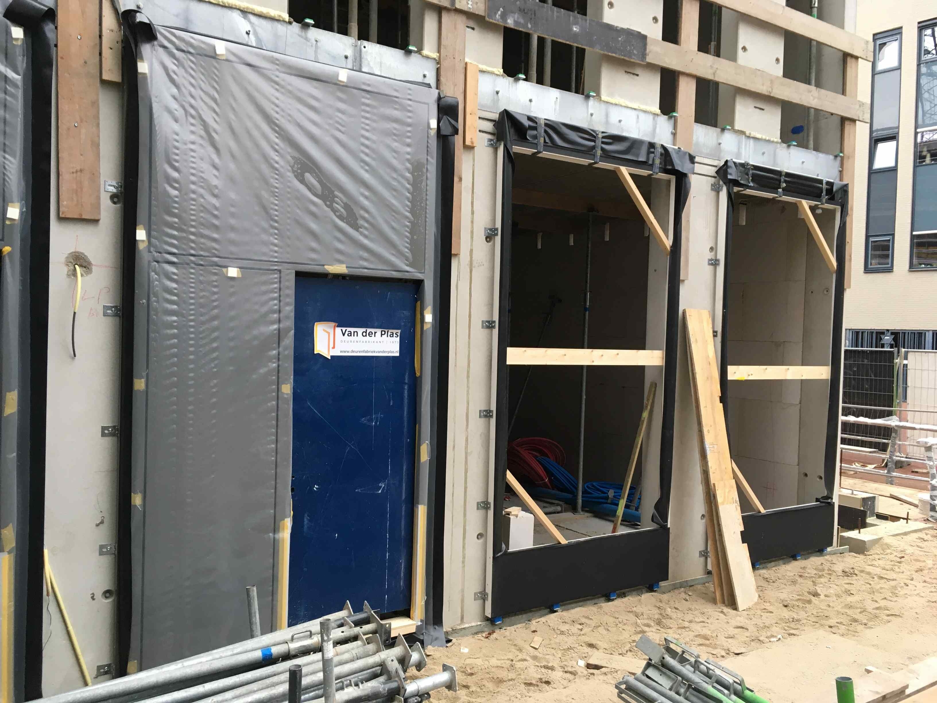

Nu is mijn vrouw een paar dagen geleden wezen kijken in de woning.
Ze zag vocht plekken in de kalkzandsteend en op de cementdekvloer daar waar de garage tegen de woning staat. Het dak van de garage is nog niet waterdicht.
Het heeft afgelopen dagen hier ook best wel wat geregend.
Gezien het feit dat er vochtplekken binnen te zien waren is dus ook de isolatie nat geworden.
Kan dit kwaad ?
We hebben hier ook een vraag over gestuurd naar de aannemer (de voorman is deze week met verlof).
foto ter verduidelijking:
vochtplek

Kijk weer zo'n mooi voorbeeld van de aannemer gewoon zijn werk laten doen: er kunnen twee dingen aan de hand zijn: ja het is erg, maar het is nu toch al gebeurd en de aannemer moet het oplossen (opletten bij vooroplevering) of nee het is niet erg.
Onderaan de streep zul je toch pas bij vooroplevering daadwerkelijk er wat van kunnen vinden. De aannemer zit nu midden in zijn bouwproces, en gaat echt niet omdat Piet Paulusma regen voorspelt zijn planning aanpassen en daarmee dit soort zaken tegenhouden. Wel wordt een aannemer/kopersbegeleider helemaal tureluurs van zulk soort vragen, zeker als ze op schrift worden gesteld, want hij zal er dan weer op moeten reageren.
Mijn aannemer zei destijds: mensen mogen altijd komen kijken, en zeker als ze dingen zien die als meer/minderwerk zijn opgenomen maar niet uitgevoerd trek vooral aan de bel, maar ga niet over elk plasje water/bouwvuil in de woonkamer/scheve dakpan aan de bel trekken: het verstoord enorm het proces en soms zelfs de relatie (je wordt bekend als de zijker van het hoekhuis.....) Oftewel: ga als er verkeerde tegels in de badkamer liggen vooral direct aan te bel trekken.
Als we voor elke scheve dakpan een mail gaan sturen, is het snel gedaan met de openheid op de bouwplaats en komen de grote bouwers binnen no-time met 'duitse wachttorens' bij hun toch al hoge hekken |:( in het kader van 'veiligheid' en zullen kleine schappelijke bouwers daar snel achteraan hobbelen.

Vandaar mijn vraag, ik weet niet of het kwaad van voor, met name, de isolatie. ;)
