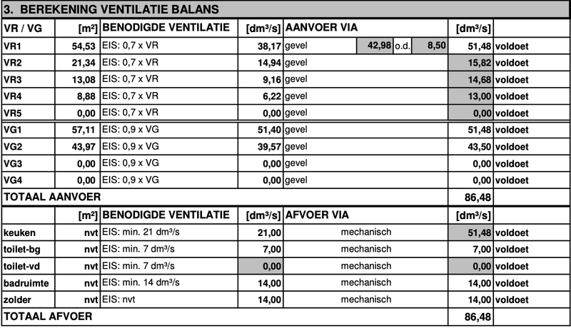

  • Farmerwood
Net een bouwkundige van VEH gesproken over mijn vraagtekens bij de ventilatie op de begane grond. Hij onderschreef mijn observatie
Enerzijds is het de vraag of er genoeg luchtverversing is in de woonkamer door het ontbreken van roosters. Anderzijds is er een comfort issue, want als alle benodigde lucht alleen via de schuifpui moet komen, dan krijg je daar vrijwel zeker een flinke (koude) voelbare luchtstroom.
3 acties:
- Aannemer om hun volledige berekening vragen + inregelrapporten van de MV
- Zelf CO2 meter aanschaffen om te gaan meten. Kan nog wel lastig worden, want we gaan er zelf pas over 7 weken wonen. En geen mensen in huis is minder CO2 productie...
- Agenda item maken om de bankgarantie bij de notaris indien nodig deels vast te houden.
Niets nieuws van wat ik zelf al bedacht had, maar sta nu wel iets sterker richting de aannemer.
Wordt vervolgd. :-)
[ Voor 5% gewijzigd door Farmerwood op 26-01-2021 16:27 ]

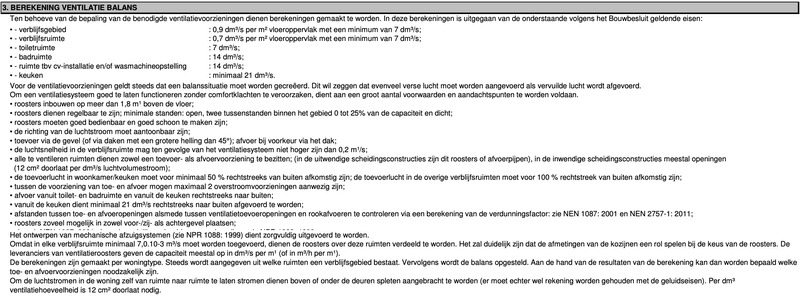

  • Farmerwood
Vanavond wat in de ventilatieberekeningen gedoken en nog wat dingen waar ik vragen over heb. Hopelijk kan iemand hier ze beantwoorden.
Van de website van de gemeente de onderstaande info gehaald voor de afgegeven vergunning.
  1. De requirements voor de ventilatie
  2. De plattegrond van de begane grond zonder enig meerwerk. (Gezien de 2.4m uitbouw relevant)
  3. De ventilatieberekening volgens de orginele tekeningen
Toevoeging:
- Uit de bij oplevering geleverde documenten blijkt dat de afzuiging van de MV in de woonkamer en toilet in totaal 65 + 65 + 25 = 155 m3/h oftewel 36 dm3/s bedraagt.
Ten eerste komen de berekeningen niet overeen met de werkelijkheid. Er is een uitbouw geplaatst en de achtergevel is vervangen door een schuifpui met andere afmetingen ventilatieroosters. Ik heb reeds de aannemer gevraagd uiterlijk a.s. vrijdag de correcte berekeningen en inregelrapport aan te leveren.
Wat ook opvalt is dat de afvoer voor VG1 in dit lijstje op 51.48 dm3/s staat, terwijl hij dus blijkaar op 36 dm3/s is ingeregeld...
Een punt waar ik ze sowieso mee kan confronteren is hun eigen requirement: "roosters zoveel mogelijk in zowel voor-/zij- als achtergevel plaatsen;"
We kunnen vrij snel objectief concluderen dat daar geen sprake van is.
de luchtsnelheid in de verblijfsruimte mag ten gevolge van het ventilatiesysteem niet hoger zijn dan 0,2 m1/s; en
de richting van de luchtstroom moet aantoonbaar zijn;
Deze punten kan ik zo niet verifiëren. Iemand enig idee hoe ik dat (makkelijk) kan berekenen?
3 acties:
Wordt vervolgd. :-)
In ieder geval een opleverpunt van laten maken, dus zorg dat het in de stukken staat dat de ventilatie volgens jou niet volgens de norm is aangelegd. Dan kun je er de 5% op inhouden als het niet opgelost/aangetoond wordt.
Het is echt belangrijk dat dit in het PV van oplevering terecht komt, anders sta je achteraf veel minder sterk.
Je kunt ook de controlerende partij inschakelen. Dat is meestal de gemeente (maar bij ons was dat Woningborg die door de gemeente ingehuurd werd). Als die constateert dat er iets mis is kan het project als geheel niet opgeleverd worden. Dat is vervelend voor de buren (want dan kun je bijvoorbeeld geen afvalcontainers bestellen), maar nog veel vervelende voor de aannemer.

Bij ons is vandaag de schilder terug gekomen. Er waren wat wanden opnieuw gestuct, dus die moesten opnieuw geschilderd worden. Dat is netjes gebeurd. Volgens mij was dit het laatste puntje op de opleverlijst.
Nu staat dus alleen nog het puntje open van de vloerverwarming die afwijkt van de tekeningen. Maar dat is alleen relevant als het niet warm te stoken zou zijn en momenteel is het buiten niet koud genoeg om daar achter te komen.
